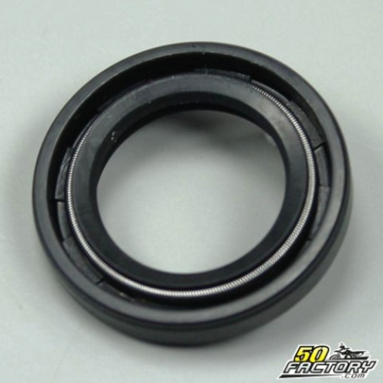

em cảm ơn bác ạ. nghe tiếng kêu không phải coc coc bác ạ. nó kêu kiểu rit rít ý ạ.
Ui trùi , giống như đi khai bệnh ... em nóng đầu chỉ biết vậy là chít...
Nếu nó kêu rít rít thì tuỳ vào tiếng như dây, như bạc đạn, như joint spi

Nếu nó kêu rít rít thì tuỳ vào tiếng như dây, như bạc đạn, như joint spi View attachment 2426149 (hình minh hoạ)
