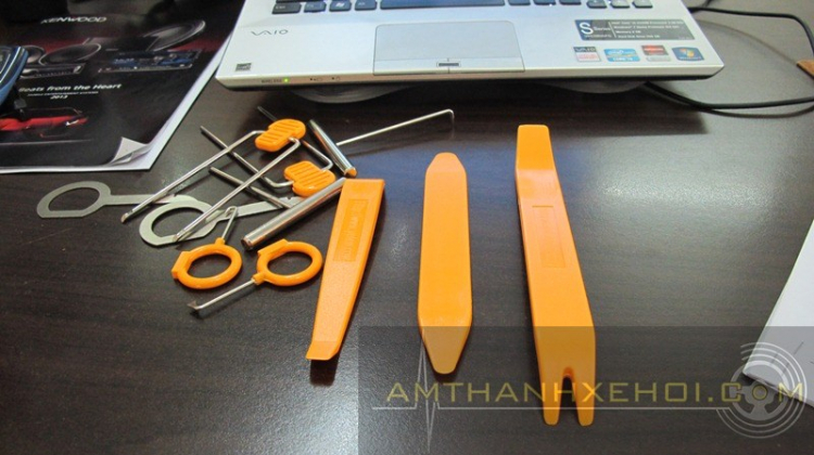

Và em post cho bác xem hình bộ đồ nghề nạy taplo bên em để bác tham khảo ah

E cũng đang dùng chiếc Camry 2.4g LD 2011, cũng muốn ráp phần âm thanh, e đã tìm đến 1 cửa hàng trên TBT, và thợ ở đây bắt đầu lắp ráp âm thanh cho chiếc xe của e. Do đã xem kỹ phần clip nêu trên và tham khảo nhiều thông tin trên Otosaigon liên quan đến taplo xe Toyota, nên khi thấy anh thợ chuẩn bị nạy bên phần hông của taplo làm e sợ sẽ hư, e đã ko bằng lòng, cuối cùng e và anh thợ cùng làm.
