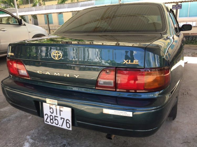

Zin là nóa pải vậy, chủ xe sơn xe, kg sơn hầm mái, cho nên chiếc xe trên 20 năm pải trầy chút đỉnh chớEm hok bàn vụ xe chạy được hay hok!
Sao em thấy con XLE bên ngoài bóng bẩy đẹp qué.

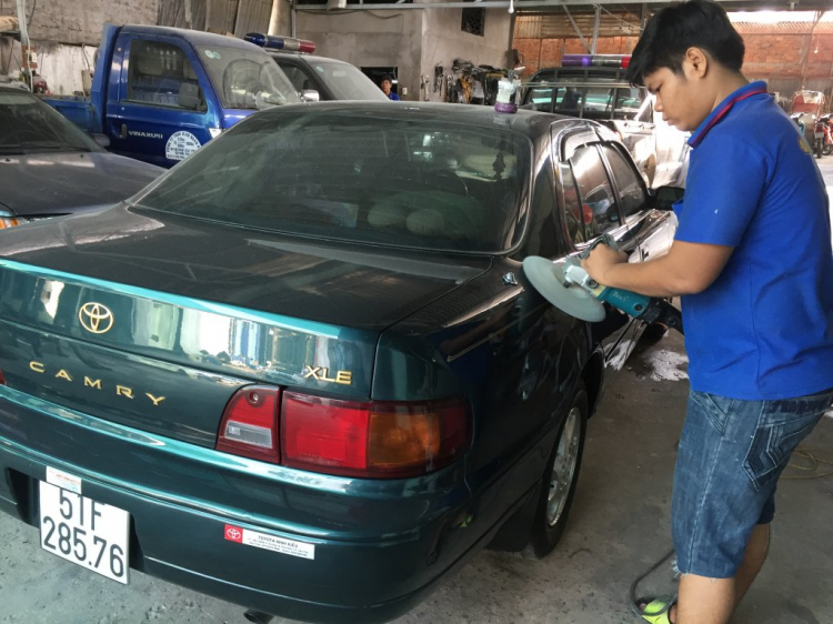

Sơn này là ok gòi, xe e pa Bò hút cũng sài loại nàyMình bảo thợ sử dụng loại này được khg các bạnView attachment 690505
Nó nè:
Nippon paint đêNào giờ E xài toàn xe sơn Zin , hổng chơi xe sơn lại . Hóng các đại nhơn .

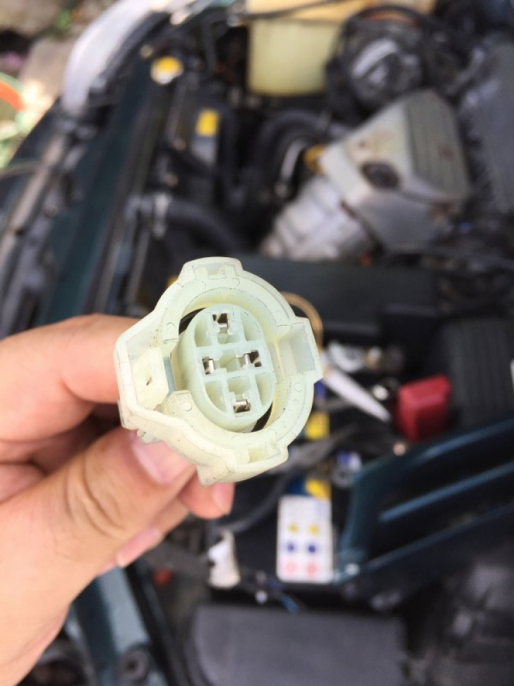

Mà quan chọng là e kiu thợ làm lại đường điện đèn cho xle, lúc chước câu rờ le nhìu quá dòm cái hầm mái thấy ớn, sau khi cắt bỏ nhìn trống trơn, đẹp má ơi, còn 1 chiện nữa là thằng thợ điện nóa báo dới e con xle có cục báo gas nữa nhưng éo thấy, nó gắn trên cái phin lọc ga có chui điện gắn vào để khi ga thíu hoặc hết, nó sẽ tự ngắt block lạnh và khi gắn cục báo gas mình mở AC quạt két nước nó kg chạy liền, đủ độ nóng nó mới chạy, thợ điện nó chỉ e 4 cọng dây điện bị cắt nối với cái cục báo gas, e hỏi nó cục báo gas hình dáng thế lào, nó nói giống như cục báo nhớt, 1 đầu có răng để vặn vào cái đầu của lọc ga, đầu còn lại có chui điện để gắn cái chui 4 dây như lầy:
