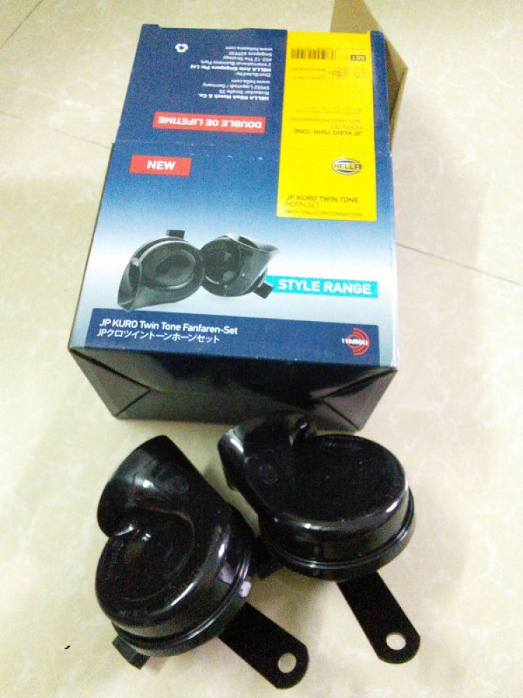

Cái rờle còi với rờle đề nằm chỗ nào mí bác! Hic
P/s: ở trên xe nhé, em để hình đây cho đẹp
Bao xẻng vậy bác??Cái rờle còi với rờle đề nằm chỗ nào mí bác! Hic
