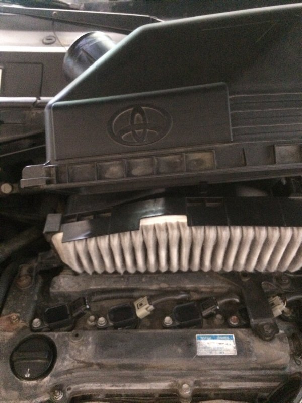

Má ơi . kg được đâu .Dạ sự thặc là 97 AH đang xài dan co và dây phin 96 nè, AH cũng đang có cục oánh lửa trực tiếp ... lên Đà lạt e nhờ 3 thợ máy thay lại oánh lửa trực tiếp!!!
Thú vui tao nhã của thớt mừĐi chơi mà củng bắt ổng sửa xe nữa hả????
Bộ dây 4t8 vứt rồi à ?Xle sài được hem bạn hiền????
Vứt dô con xle gòi. HicBộ dây 4t8 vứt rồi à ?
Nạn nhơn nà, kkk. Anh Xay chính xác.Nghe đồn thì ngồi nghe nhen . 96 nó vẫn xài Delco ( mỏ quẹt quay nhé) nhưng cái mobin nó nằm rời ngay đầu phuộc , gióng con RAV4 cũ của ông Cò , nhưng nó vẫn cắm vào cốt cam để đếm tăng nổ nhé . Dây phin nó y chang 92-95 ( cái đầu dây cắm vô Delco nó cong vuông 90 độ) , còn dây phin 98-01 cái đầu nó thẳng không thể cắm vào cái Delco được và ngược lại . Còn chức năng dây phin giống nhau cả : dẫn điện cao áp . Túm lại éo xài chung cho nhau đc do cấu tạo HÌNH DÁNG khác nhau .
P/S: ông Cò đã từng nhí nhánh ship bộ dây 98-01 Camdi dzìa gắn méo đc cho RAV4 97 y chang Camdi 96 kìa , cuối cùng bộ đó abu hưởng xái kìa .
Đánh trực tiếp từ ê cu kg có mỏ quẹt
Bobin dùng chung cam lex pre
88 còn có oánh lửa trực tiếp. Huống hồ 96.Dạ... dan cô 96 khác 92-95.... dây phin 96 giống y chang 97 vì cu lát, nắp cò y chang, dan cô 96 4 dây vô nắp cò và 1 dây ra ngoài cục mobil...
p/s nghe đồn đời cuối 96 đã có oánh lửa trực tiếp mà e chưa có diễm phúc thấy...
Chại ra tới biển xong gồi đẩy xuống luôn giống 28-29-30/04/1975
Đánh lửa trực tiếp thì làm gì còn dây phin...hai hệ thống này ko tồn tại cùng 1 lúc...Nạn nhơn nà, kkk. Anh Xay chính xác.
