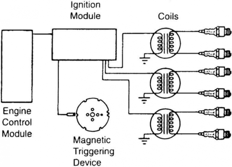

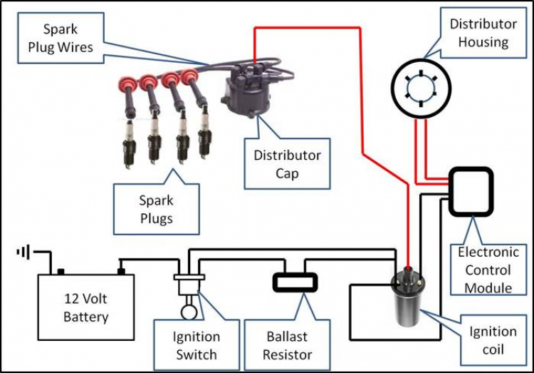

E xin có ý kiến....Đánh lửa trực tiếp thì làm gì còn dây phin...hai hệ thống này ko tồn tại cùng 1 lúc...
Camry 4 máy 97-01 vẫn xài dây phin cho oánh lửa trực tiếp, 04 cái mobil thẳng hàng và liền
Camry 6 máy 1mz xài 3 con mobil trực tiếp cho 3 máy trước, và 3 máy sau cũng phải dùng dây cao áp... kkk
Delco ( distributor)
Trực tiếp ( distributor less)
