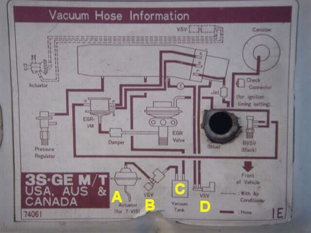

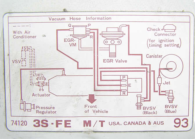

Rút từng ống ra xem có thay đổi gì hay không bác!Cái này kiểm tra bằng cách nào bác ?

Rút hết các ống hơi tại cái sơ đồ này ra kiểm tra hả bác?Rút từng ống ra xem có thay đổi gì hay không bác!

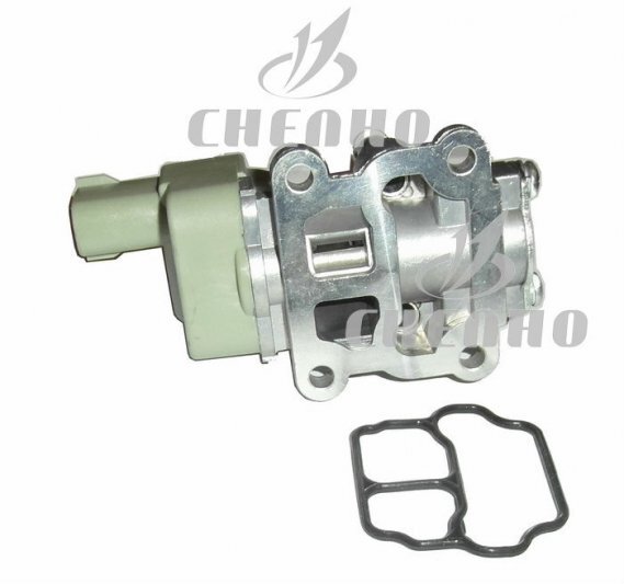

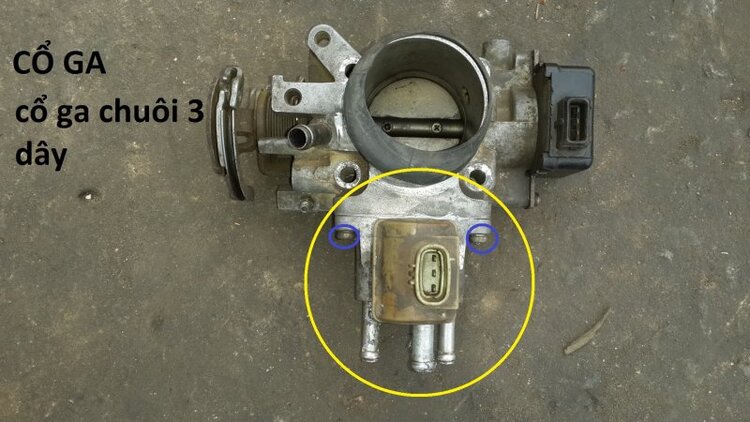

tháo cái chổ em khoanh tròn đó! dùng RP7 xịt vô, chổ đó nó có cái cốt. Xoay cái cốt thấy nhẹ nhàng là ok! Nó bị cứng cái cốt IDLE này cũng có hiện tượng như vậy!

OK bác!Rút hết các ống hơi tại cái sơ đồ này ra kiểm tra hả bác?
