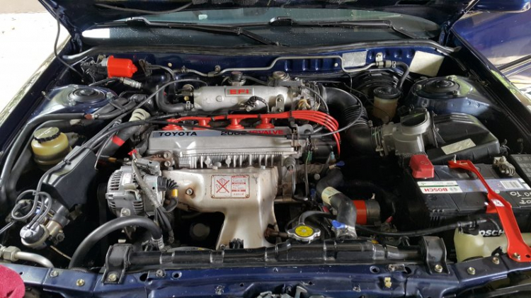

Cái này mình tự tháo ra vệ sinh được không bác? hay là đem ra garage bảo người rồi hướng dẫn họ làmView attachment 382177 View attachment 382182
tháo cái chổ em khoanh tròn đó! dùng RP7 xịt vô, chổ đó nó có cái cốt. Xoay cái cốt thấy nhẹ nhàng là ok! Nó bị cứng cái cốt IDLE này cũng có hiện tượng như vậy!

tự tháo được chứ bác. không can thiệp gì nhiều. chỉ xịt RP7 rồi lắc lắc cái cốt vài cái là xong!Cái này mình tự tháo ra vệ sinh được không bác? hay là đem ra garage bảo người rồi hướng dẫn họ làm
KHổ cái lắp vào: cái ron khi tháo ra nó hơi bị trương lên, gắn lại hơi bị khó. Cái cổ ga nào tháo cái này ra cũng khổ với cái ron đó hết!
