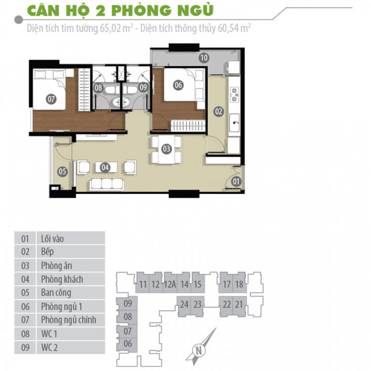

Em xem khá nhiều thiết kế căn hộ 70m2 trở lại thực sự thấy rất nhiều căn rối và k hợp lý.nó vầy nè
đây là thiết kế căn hộ 65m2 mà em thấy hài lòng và hợp lý.
Vậy em nghĩ kéo cái bếp ra như anh muốn, làm bar kết hợp bàn ăn ở đó luôn. Thường là ngồi được 3 người nhìn nhau, đủ rồi. Cái ghế bên canh khi ko dùng thì xếp gọn vào ko chắn lối đi.
Ổn.Vinh B chuẩn
Lưu ý ghế ngồi ăn phải cao chút , mặt ngồi cách sàn 500, vì lúc bấy giờ mặt bàn-đảo bếp cao hơn bình thường 50, và phải làm mặt đảo rộng ra 800, dưới chân 600, ngồi ăn chân âm vô
giống bên park residence hèEm xem khá nhiều thiết kế căn hộ 70m2 trở lại thực sự thấy rất nhiều căn rối và k hợp lý.
Mình đang phá dở 1 căn bố trí gần như của bác. Khuyên bác lật quay giường ngủ chính lại bên kia. Tủ áo bố trí luôn đầu giường. Làm bàn băng ngang qua cửa sổ, dùng rèm cuộn thả xuống. Rộng và hợp lý, tránh thương đau về sau.

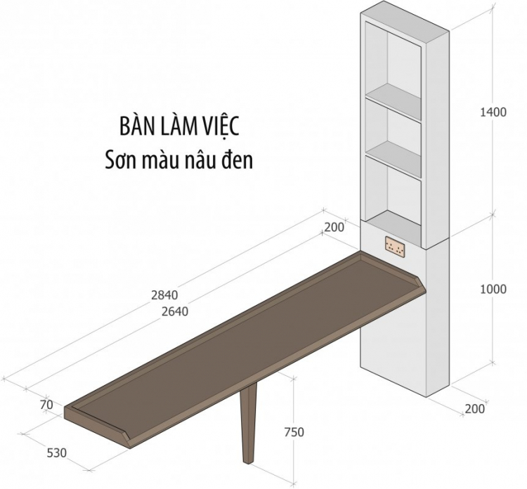

Vậy là chuẩn cơm má nấu rồi. Nhà bé thế còn bày thêm bộ bàn ăn làm chi.View attachment 1655062
ngonView attachment 1655035 Làm cái bar nhỏ lại, bộ bàn ăn dạng xếp sát tường là ổn.
