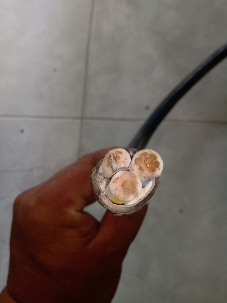

em nghĩ nên lưu ý đường dẫn nhiên liệu cho bếp từ.
Mới có cái bếp từ mà anh kêu đi dây cxv 3x10, mà thường thì khu bếp sẽ có thêm lò nướng, lò vi sóng, nồi cơm điện, ấm siêu tốc, máy hút khói, may ép trái cây, máy đánh trứng, máy pha cafe...hay là mình kéo luôn 1 dây to to cho khu bếp .

Oài 1 đời ta 3 đời nó hư thì mua cái khác anh ạ, nhưng mà hiện tại thì có dây treo lên nên không sợ gì anh ơi, đường dây từ nhà bếp đi thẳng từ cầu dao tổng ra luôn. Hệ thống chống sét thì xài chung của năng lượng mặt trời
Anh nối cái dây nối đất các thiết bị điện vô dây nối đất của hệ thống chống sét hả ?
Ý hay..
Sau đó, dùng terminal phân ra cặp 6mm2 ra bếp từ.dây 4.0 và 2.5 đi các ổ cắm và máy giặt xung quanh.
Kỹ chút thì lắp bộ relay nhiệt/ trê giờ ..khoảng 30 phút cho riêng bếp từ.Vì sau khi tắt bếp, quạt giải nhiệt dưới đáy bếp vẫn hoạt động để làm mát.
Cái đó em đang làm lại đường dây anh, phải thay kha khá nhưng chưa rảnh làm
