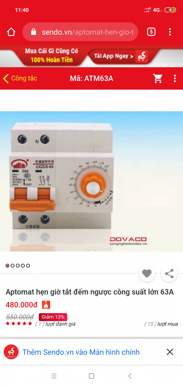

Dễ ẹt mà a! A mua đồng hồ hẹn giờ đếm ngược, hen 30p nó kêu tic tic, a ra tắt CB cái rụp , xong!
Nói chứ anh mua cái này:
Cần tư vấn về bếp từ
12/3/11
1.605
67.734
Tiền Giang, gò công
Nói chứ anh mua cái này:View attachment 2119818
Vậy anh bật lên mà ko xài thì 30 phút sau nó tự tắt ? Hay anh phải nhấn nút thì 39 phút sau nó mới tắt ? Có người dùng xong nhấn nút, rồi 29 phút sau có người tới xài , 10 phút sau nữa nó tự tắt, phải bật cb lên lại ? Vậy thì e là bất tiện nhiều hơn
