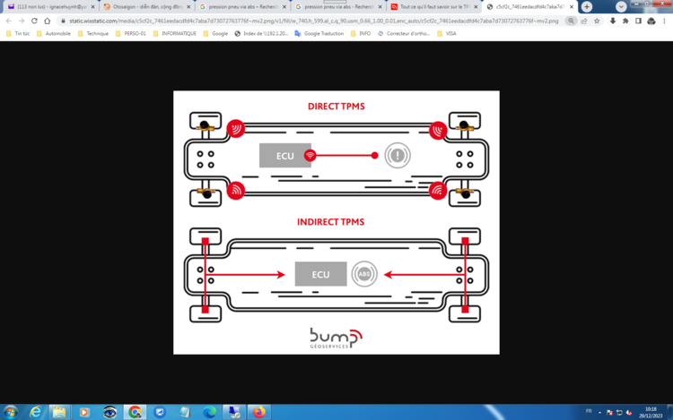

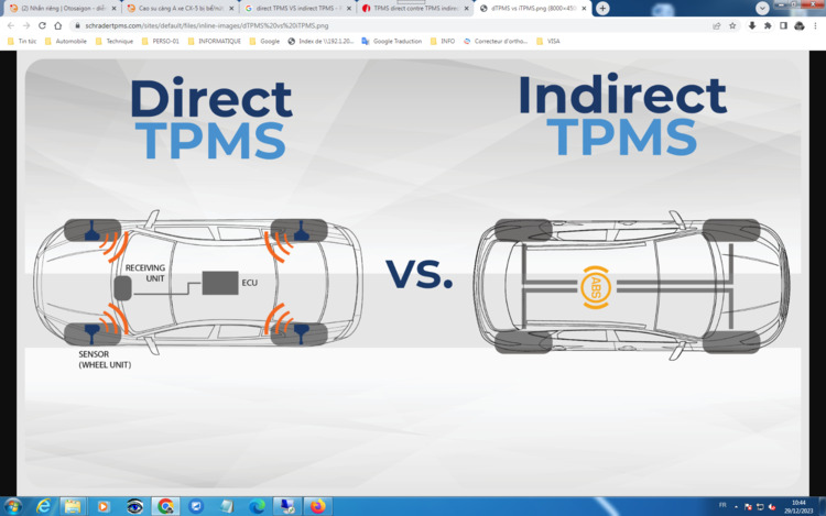

A- Đầu tiên la TPMS thẳng qua các cảm biến từng bánh, chuyển đến ECU và từ ECU hiển thị trên màng hình trung tâm (hoặc qua màng hình khác nếu gắn riêng)
B-TPS trung gian là qua ABS chuyển đến ECU và đồng thời cảnh báo đến mầng hình, nhưng hiện tại thì em chưa biết có chế độ gì được không
Có lẽ các anh em TPMS trực tiếp thì qua quen thuộc vì chỉ qua tín hiệu của cảm biến áp suất lóp
Nhưng gián tiếp thì nó sẽ đo theo vòng quay của bánh (vòng ABS) trongo đó vận tốc quay bánh nào quay lẹ sẽ bị non, thiếu ..so với bánh bơm đầy đủ
Vậy 2 điểm nầy có lợi điểm, cáu hay và cái dở ..
Nhưng cái chung của 2 loại đều
- giảm bớt tai nạn do sự cố khi bánh xe mất áp xuất, nhất là vận tốc cao
- Nếu bơm đúng thì CO2 sẽ giảm bớt, :):):) cái nầy VN mình không cần lắm
- Bánh xe sẽ lâu mòn hơn, và đúng với tuổi thọ của nó :):):) cái nầy thì chắc chắn cần
- Và dỉ nhiên về tiền nhiên liệu sẽ thấy giảm rỏ rệt :):):) là điều quang trọng
Mời các bác, các anh em, các bạn @PHONG NGUYEN @D23 @viet xuan ..... vào bình luận thêm về cái hay dở nửa , là các bạn có thể biết thêm tính năng mới, và từ đó có thể hỏi , và tư vấn trước khi mua xe

Về TPMS gián tiếp :
Về nguyên tắc, khi quay thì vận tốc quay sẽ đều (nhưng sai số không đáng có thể bỏ qua), do đó khi bơm, kiểm tra áp xuất thì bắt buộc phải đúng,
Cái hay : ...không lo sợ TPMS hết pin, không cần phải kỹ khi thay vỏ, không sợ đão vỏ, và các tính hiệu luôn tốt trừ khi vái vòng ABS có vấn đề. Và cái nầy không độ được theo thời điểm hiện tại mà tôi biết. Vấn đề đảo bánh cũng rất tiện , không vấn đề, và chi phí ... không có, ngay cả thay pin
Nó chỉ báo khi áp xuất có vấn đề, không thì không cần hiển thị, và nó báo bánh nào
Cái dở : chính xác là áp xuất bao nhiêu, nó chỉ báo nếu có vấn đề sau khi di chuyển mà thôi.Và chi phí bộ phận nầy hư thì ...em chưa biết, chưa bị thì không nói được :):):). Nhưng khi di chuyển thì không thể reset được, phải ngừng lại, tắt máy, reset lại, Và nó lại liên quan đến ABS, nếu hệ thống ABScó vấn đề thì nó cũng có thể có vấn đề (cái nầy em cũng chưa bị, chưa biết)
Dù sao đi nửa khi áp xuất xuống thì cả 2 cũng phải đi bơm hay tìm bánh có vấn đề mà sửa ngay
Em thì thích cái thứ hai hơn, rất tiện, không chi phí phát sinh, và sau khi kiểm tra cần bấm một nút reset là xon chưa đầy 5 giây
Vậy các bác nghĩ sao về TPMS trực và gián tiếp ...
Reactions: PHONG NGUYEN

Về TPMS gián tiếp :
Em khoái cái thứ 2 hơn . Khỏi mắc công thay sensor bánh .Khỏi đụng chạm hàng giả ,hàng tàu ,hàng Đài ,hàng shopee,Tháo lắp cài đặt mâm vỏ nó nặng .Rồi bọn thay mâm vỏ nó ra vô hư hoài .Nói chung khỏi sửa cho khỏe
