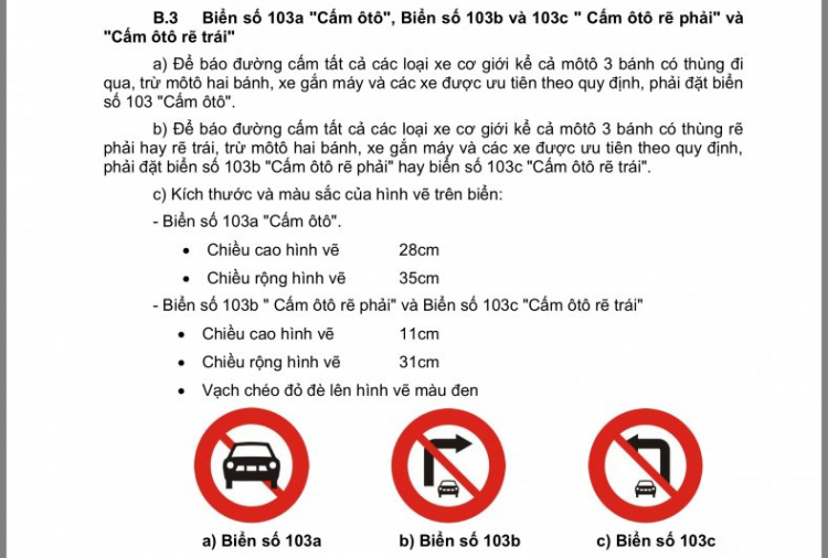

Biển bên trái báo đường bên trái cấm ô tô, được quay đầu
Biển bên phải cấm ô tô rẽ trái
Không cấm thì được làm.

Bác có đọc kỹ không vậy? Mọi người đã nói biển cẩm (tất cả phương tiện) rẽ trái thì cấm luôn quay đầu, còn biển chỉ cấm ô tô rẽ trái thì ô tô được quay đầu. Và thêm nữa là, Luật, thông tư, nghị định mới là chân lý, mấy cái CD bá láp do mấy ông cũng nghĩ như bác làm thì tin được sao?

Biển này thì không quay đầu được đâu ạ, vì đã cấm rẽ trái rồi thì bất kể hành vi nào đánh lái sang trái đều vi phạm ạ, ta chỉ có thể đi thẳng và rẽ phải. Tương tự ngược lại với biển cấm rẻ phải
