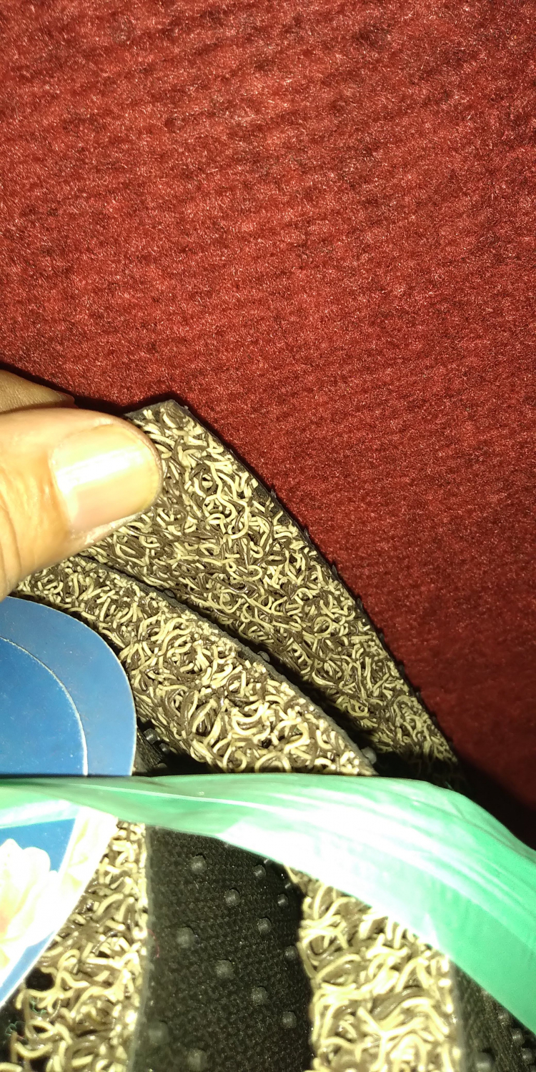

Mình thấy một số xe đang dùng thảm rối dày. Thảm này rất tiện, giữ nước, bẩn rất tốt, nhưng cái hay là giảm được ù và khuếch tán tiếng ồn.

Đi ngan lý thái tổ hỏi thử thì có hai loại 350k.mét ngang
Câp nhật quan trọng, trang 48Đã tìm được một nguyên nhân gây ù trên Pajero Sport
và Hàn Quốc 450.k mét ngang.
Tiền cắt 150 200k. Tổng cộng khoảng 600k cho loại thường và 900k cho loại Hàn Quốc.
Các Bác nên làm một tấm, rất tiện
