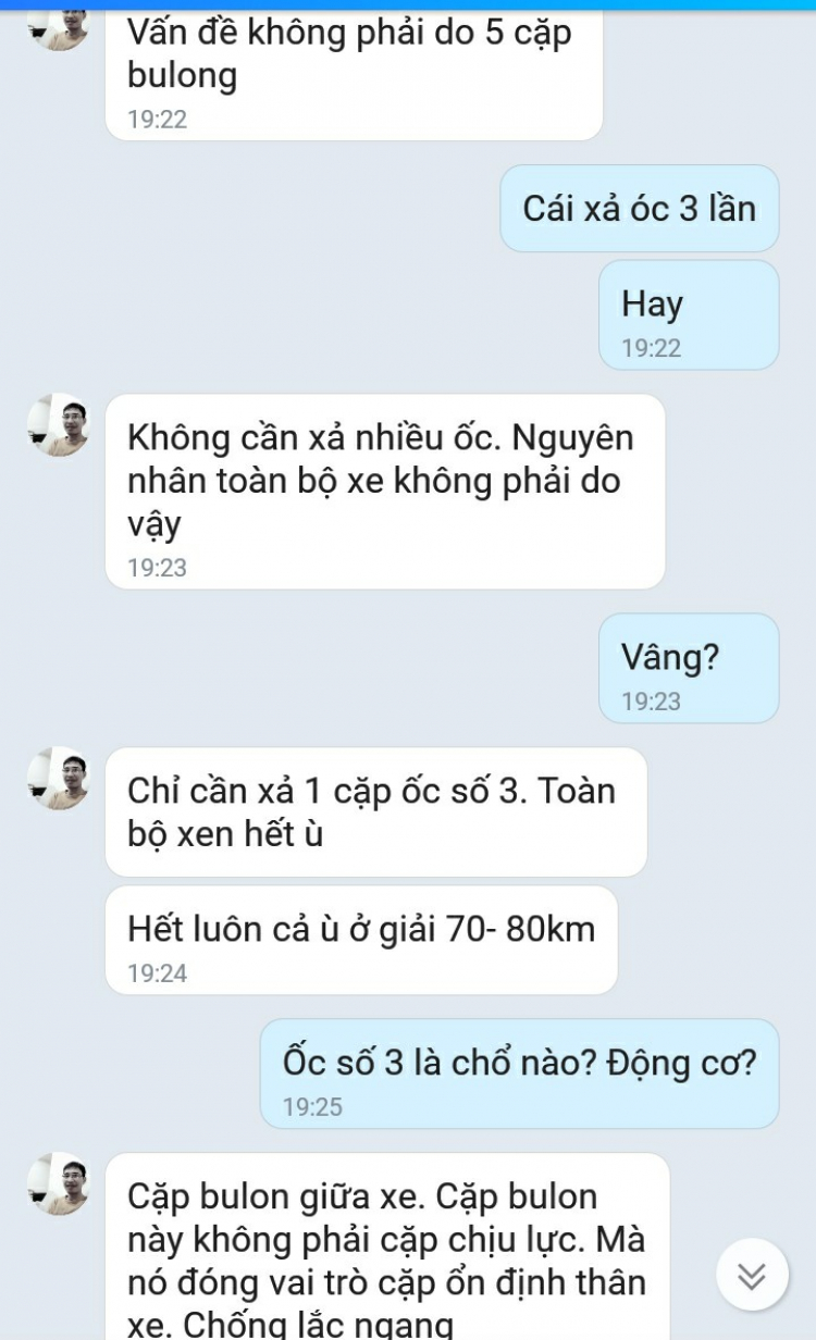

Ối giời. Em tưởng ai, anh không nhớ em, em vẫn nhớ bác. Em vẫn có số anh. Anh rảnh ngày nào PM em, hoặc vào zalo. Anh qua chạy thử xe em đã, thấy ok rồi làm. Nói ở đây nó hơi trừu tượng chút
1/4/07
21.956
18.270
0913168658

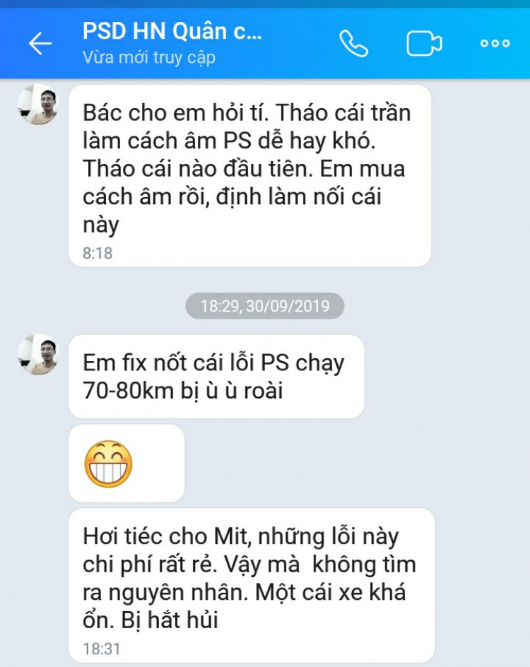

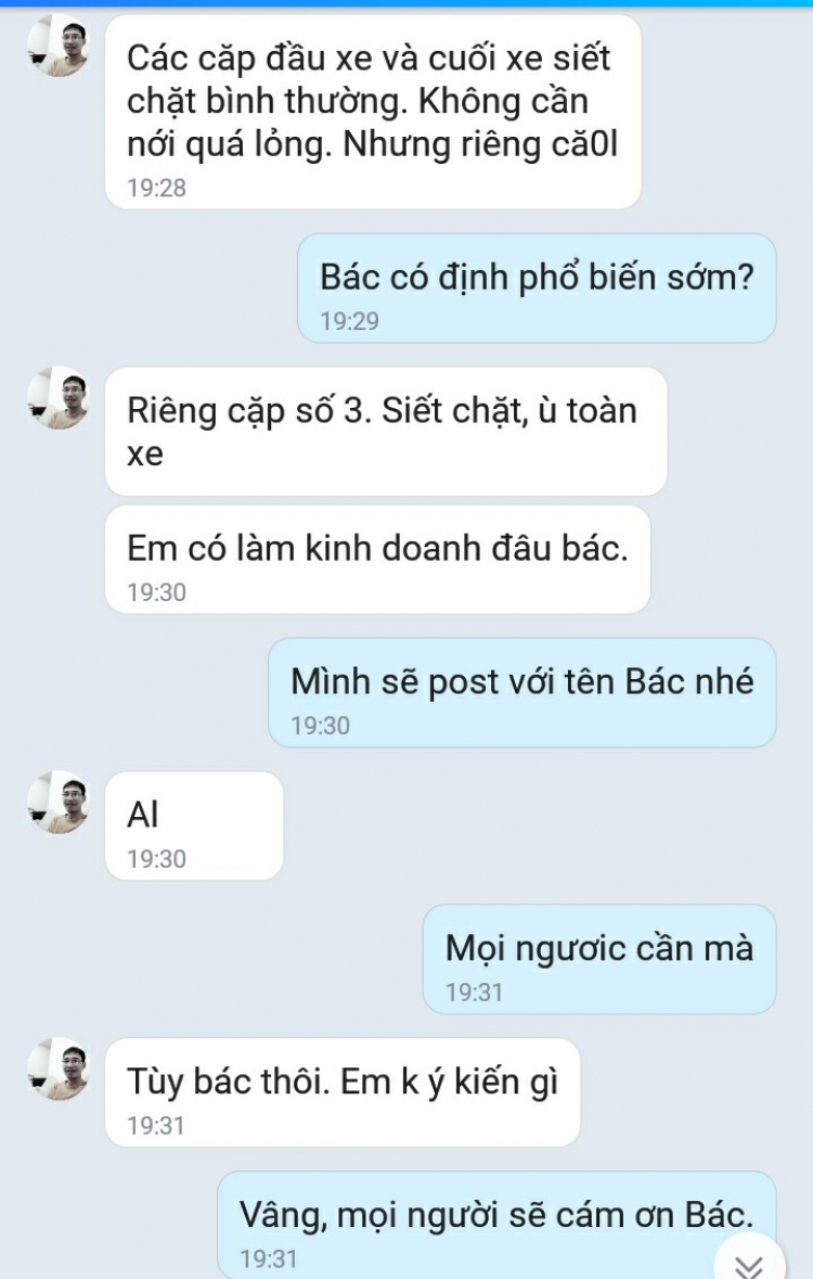

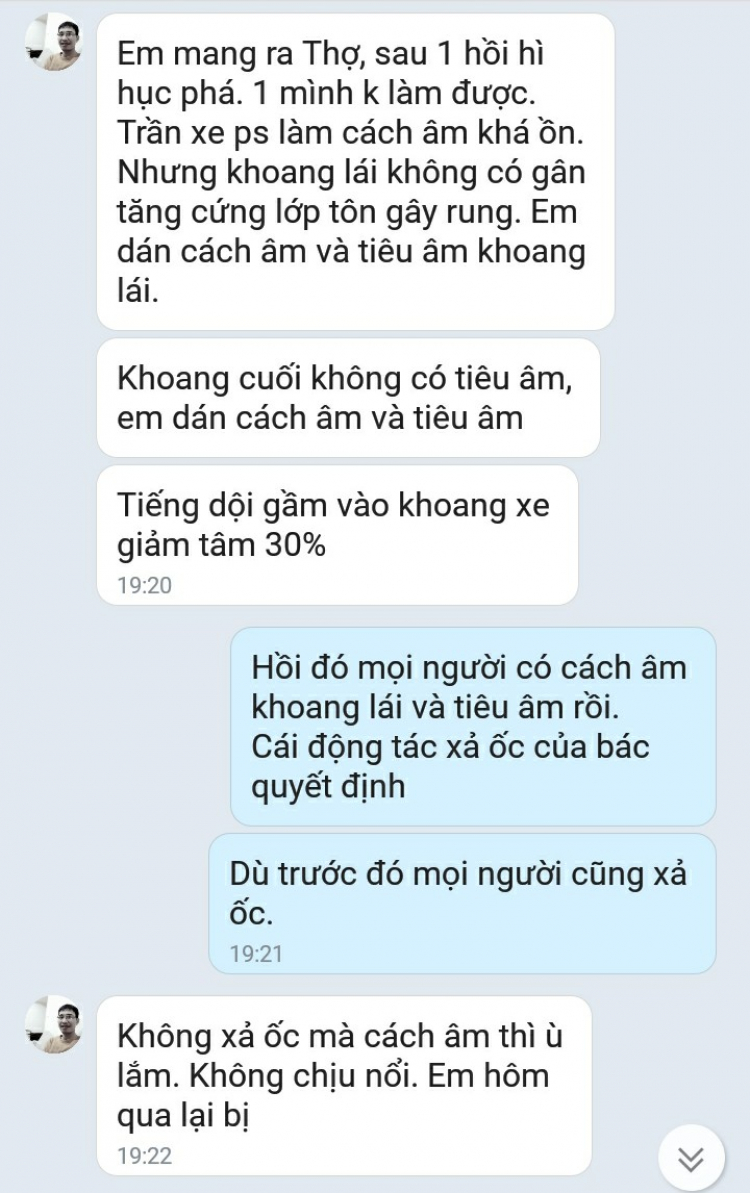

Bác Quân ở HN, vừa test thành công trên xe Bác ấy. Bằng suy luận và làm thử , bác Quân đã tìm ra cách nới ốc khung xe, nhưng khác với mọi người, bác chỉ nới 2 con.
Các Bác nên làm thử, nếu được thì csrm ơn Bác ấy.

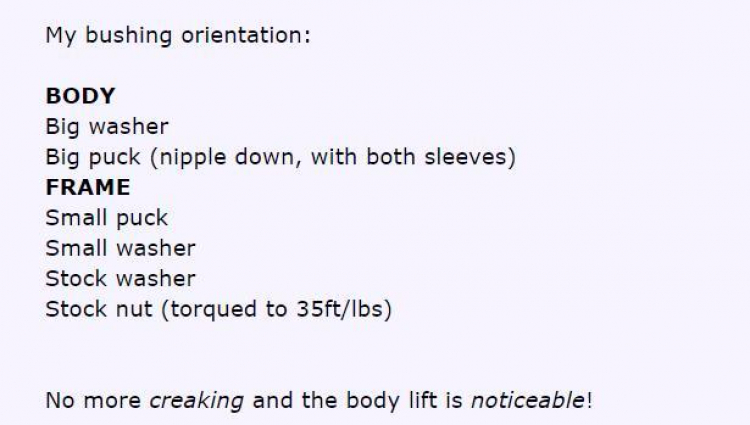

Chuyên gia viết về ồn ù. Cách làm giống bác ở trên: "Cải thiện cao su liên kết chassis với thân xe, làm chúng mềm hơn để hấp thu rung động tốt hơn. Cụ thể như kiểm tra lực siết đai ốc cao su gầm, đưa chúng về giá trị nhỏ nhất mà nhà sản xuất cho phép. Cách khác là gọt dũa lại để lực ép vào các gối cao su này khi siết đai ốc là nhỏ hơn. Cách khác nữa là dùng các gối cao su chassis đã được hãng cải thiện."

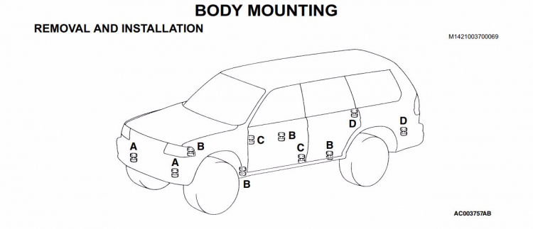

2. Nguyên nhân - Khắc phục - Kết quả
a. Nguyên nhân.

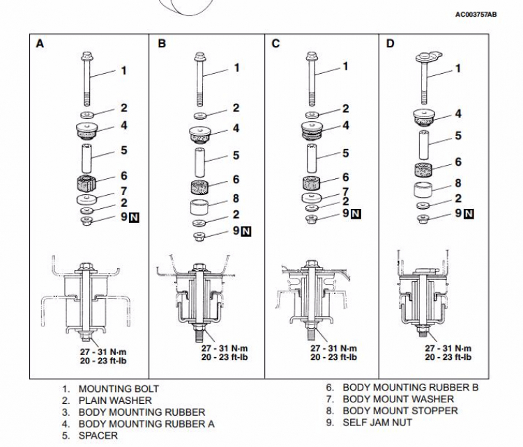

  • Do Mit siết chặt các con bulon giảm chấn, kết nối khung xe và thân xe, với lực siết lớn hơn lực siết quy định (Tham khảo các hãng Toyota, Mit, Ford và diễn đàn auto). Nên khoang xe nhận toàn bộ những rung động từ tiếng động cơ, tiếng ồn mặt đường....... tạo nên cộng hưởng ỒN, Ù.
  • Lực siết tiêu chuẩn bulon nối khung xe và thân xe của Mit (Úc) 27-31Nm
Vị trí lắp cao su giảm chấn
Câp nhật quan trọng, trang 48Đã tìm được một nguyên nhân gây ù trên Pajero Sport
Lực siết cao su giảm chấn 27-31Nm
Thông tin các diễn dàn Toy, Mit, Ford (chủ yếu xe Nhật bị ) :D
...................em chắc cũng không nhớ hết. :)
b. Khắc phục

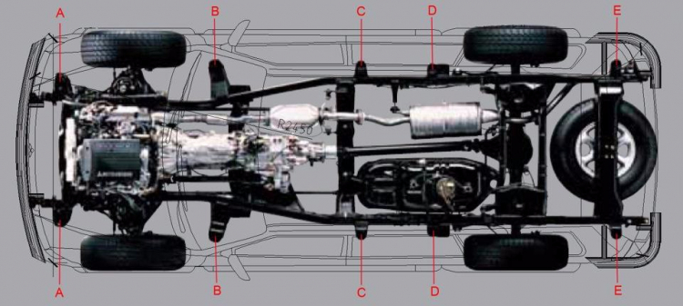

Kết nối khung xe và thân xe có 5 cặp bulon ABCDE. Gây ù là cặp bulon C, gây ồn là cặp bulon D,E (cứ siết ốc vào là ồn và ù)
- Để khắc phục toàn bộ nguyên nhân này. Em xử lý như sau.
- Cặp bulon A,B: Siết lực 30Nm ( ổn định vị trí lái vững chắc, không bồng bềnh, êm ái ghế lái......)
- Cặp bulon C: Siết lực 20-26Nm ( Khắc phục toàn bộ tiếng cộng hưởng ù, tiếng động cơ, rung lắc kết nốt khung xe và thân xe....cả giải tốc độ 35-40km và 70-80km ù ù)
- Cặp bulon DE: Siết lực 26Nm ( Khắc phục toàn bộ tiếng ồn, tiếng dội mặt đường, ổn voi, ổ gà, ổn định thân xe.....)
