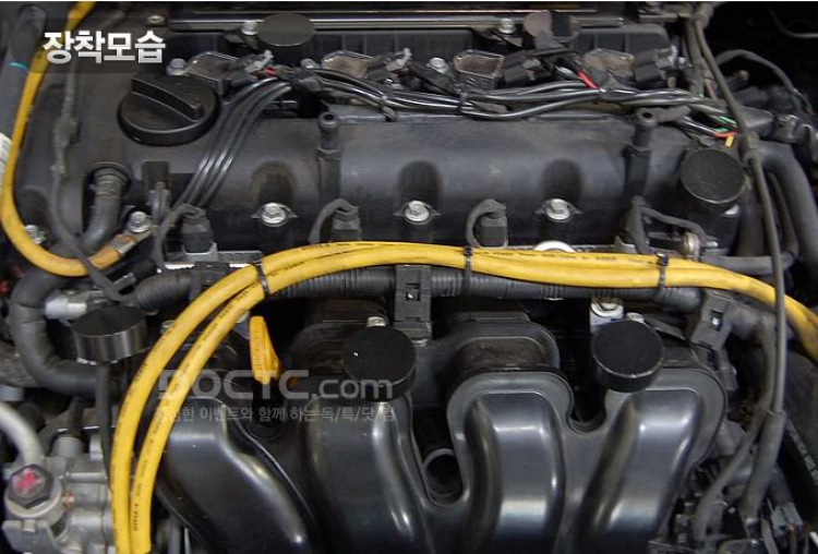

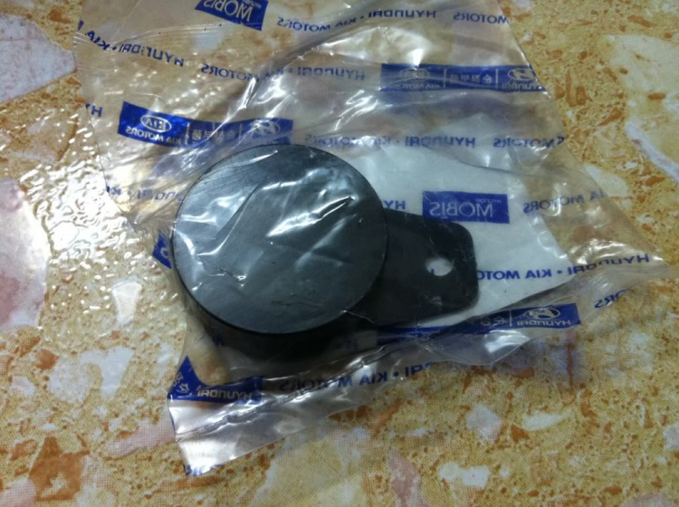

E thấy một số bác đi sorento máy dầu có gắn thêm cái này để triệt tiêu độ rung của máy:
http://www.otofun.net/thr...imited-premium/page387
