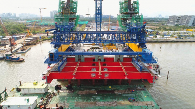

Update tiến độ 23/3 (* ^ ω ^)
Cập nhật tin tức, tiến độ cầu Thủ Thiêm 2.

Công nghệ khung T đúc hẫng tụi Cầu 12 làm đại trà ở Sài thành (bắt đầu từ cầu Bến Súc nối Củ Chi và Bình Dương) từ những năm 2000 rồi mà giờ anh Wuyền còn nghĩ ra việc chống dàn giáo từ đáy sông. Cho anh 2 điểm về tập trung làm nhà công nghiệp. hehe
Dầm superT làm đầu tiên là cầu Mỹ Thuận đó KS Úc TK thì phải. Sau KS Việt Nam thiết kế được thì áp dụng cho Cầu Tân Đệ ở Nam Định từ năm 1998-1999 luôn ấy.
