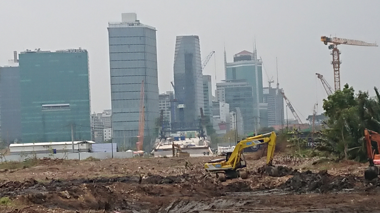

Đào đất hữu cơ đường dẫn cầu TT2. Ngày anh Chuông mẻ và anh Lực sĩ đạp xe qua Lê Duẩn không còn xa...

việc đào đất hữu cơ như trong hình của anh @ndhsg, có thể chuẩn bị đắp cát nền hạ để đưa máy khoan cọc xi măng đất vào? Em không rõ trước đây có khoan cọc xi măng đất nền hạ này chưa?
Mới đào nền hạ ... mà theo quy trình thì trải vải địa xong đắp cát xong mới bò thiết bị vào làm cọc xi măng đất chứ anh @Wuyến ... mà cọc xi măng đất chỉ thích hợp chiều sâu ngắn thôi ... chứ chỗ này gần sông Sg chắc phải bấc thấm roài ...cầu này đang trượt trụ dây văng duy nhất, sau khi trượt hết độ cao, sẽ tiến hành thả cáp treo và đúc hẫng nhịp giữa sông.
