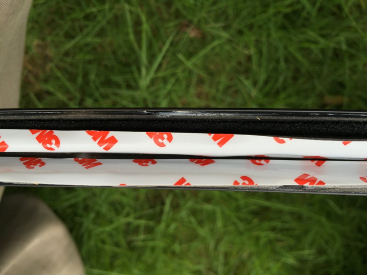

Cập nhật: nếu dùng silicon thì sau khoảng 4-5 tháng nó kêu lại, sau khi mở ra lần 2 thì đúng là khả năng do lớp silicon tiếp xúc giữa miếng nẹp và miếng nhựa nó bị mất, sẽ gây kêu lại.
lần này dán lại bằng 3M - hy vọng nó tốt hơn.

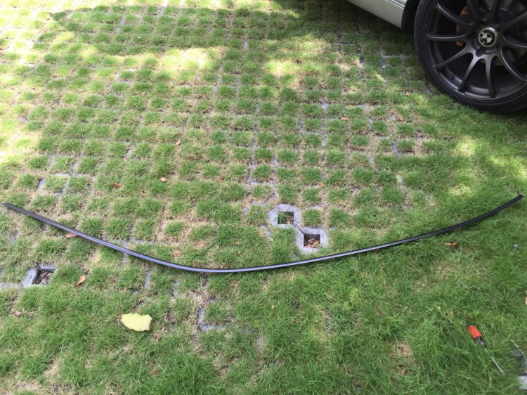

Tháo lại ra

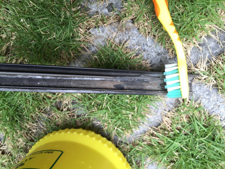

vệ sinh

Dán keo 3M loại 2 mặt. Dán 2 phía tiếp xúc với thân xe và chỗ tiếp giáp với miếng nhựa giữ các thanh viền này.
Cầu cứu các cao thủ! Cách khắc phục tiếng lách cách tách tách trong E90!
Thành quả là xe kg còn bất cứ một tiếng kêu nào phát ra chỗ các khung cửa nữa.
Để xem được mấy tháng so với silicon.
