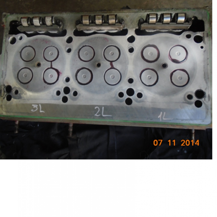

Nứt mặt quylat e cho rằng 90% do người dùng xe cụ ợ. Khi xe bị xì nước làm mát ~> thiếu nước ~> sôi nước, đa số lái xe lật đật đổ thêm nước vào két vì nghĩ rằng làm như vậy sẽ làm nguội máy nhanh. Thực tế máy cũng không nguội nhanh hơn NHƯNG CHẾT Ở CHỔ : LÀM NỨT QUYLAT DO NHIỆT ĐỘ THAY ĐỔI ĐỘT NGỘT.
Bác nói chĩnh xác, trong công ty em (nhiệt điện) có một số bơm chữa cháy chạy bằng diesel, do các anh vận hành viên lười thăm nước làm mát, khi chạy định kỳ phát hiện hụt nước, hoảng quá đổ thêm nước làm mát vào thế là tèo luôn nắp quy lát. Đây cũng là kinh nghiệm cho anh em khi đi đường nếu lỡ có hụt nước làm mát thì cứ để máy nguội từ từ rồi tính tiếp. Đừng nôn nóng chế nước lạnh vào thì nứt nắp quy lát ngay
