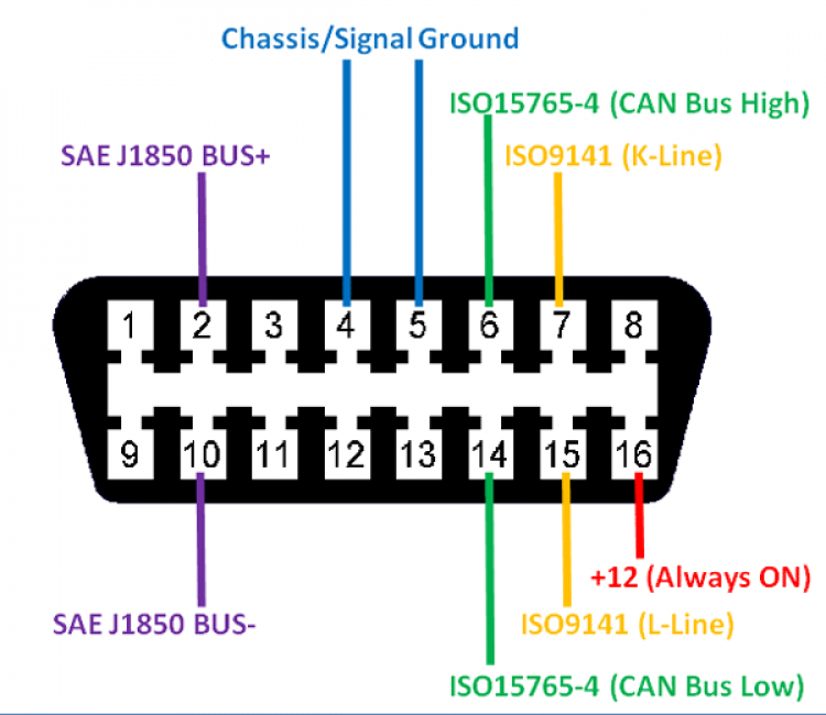

Pinout của ODB II thì nó lấy nguồn trực tiếp từ accu nên nếu HUD bèo thì có thể gây hết bình nếu xe đỗ tại chỗ.

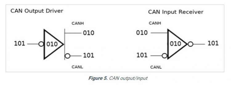

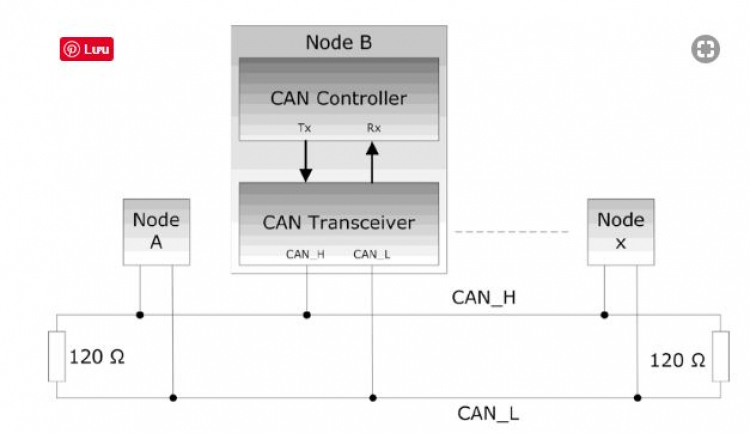

Về chuyện tín hiệu thì nghe anh Mì gói nói sd CAN Network, qua 2 chân CAN H và CANL thì khó mà gây tào lao được. Nếu gây tào lao thì mạng CAN của xe bị sự cố ảnh hưởng lớn chứ ko nhỏ (mạng bị echo, trùng node, mất truyền thông...)
Giữa đầu phát và nhận các IC interfcae nay đều thiết kế buffer bên cạnh nó là different signal chứ ko phải mức như TTL nên cơ bản là an toàn.
Nhưng kiểm tra thì loại trừ là 1 phương pháp dễ sd, tháo ra theo dõi thôi

như đã nói về OBDII và bác @Fordescape giới thiệu thì OBDII chỉ làm một chuẩn giao tiếp bao gồm cả phần cứng (kiểu đầu cắm, mấy cái bus giao tiếp kiểu như Can, J1850, ISO9142..) cùng với một hệ lệnh cơ bản và thống nhất (hệ lệnh riêng sẽ phụ thuộc vào từng hãng xe). Mỗi hãng xe cũng lựa chon cho mình 1 chuẩn bus cho một dòng xe, nêu trong thực tế thì OBDII của xe chỉ cung cấp nguồn và một bus giao tiếp thôi (Nhưng các hãng xe chắc cũng đề phòng nên OBD sẽ độc lập với bus của xe, vì quá dễ).
Trái tim của các cục OBDII là OBD chip, hàng tốt và thông dụng là ELM327 (trên nền chip của microchip nhưng thực tế thì chủ yếu là hàng tàu với chip nhái của ELM327 (tất nhiên là phiên bản cũ, vì phiên bản mới hơn ELM đã khóa chip nên không có code nữa), nếu chip xịn bán đại trà nữa là của Scantool STN1110, 1170 và 2120. Ngoài ra cũng cần một mới mạch để đáp ứng các bus giao tiếp.
Về mặt điện thì do dùng nguồn cấp từ OBDII của xe nên nếu "ăn nguồn quá" có thể làm hết bình.
Về mặt tín hiêu, hầu hết các bus đều có thể chịu được các hoạt động bất thường như chập mạch, hay quá áp - nhưng cũng có thể gây ra hư hỏng cho driver của bus làm hư hỏng khả năng giao tiếp của ECU tới các thiết bị khác (thương là CAN bus) nếu trên xe có các thiết bị khác dùng chung bus này - rất nhiều đời mới xe hiện nay phần màn hình ODO, hay màn hình DVD player có kết nối chung với ECU qua bus này và lấy dữ liệu từ ECU.
