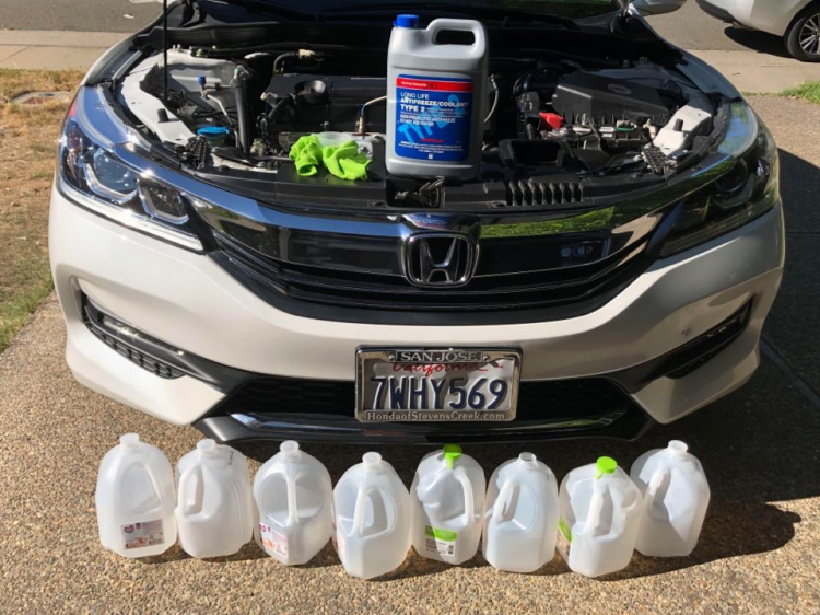

Châm nước giải nhiệt (coolant)
Tháng trước tôi mới thay coolant con Honda Accord 2017 EX chạy được 55k dặm ( hơn 80k km ) dùng 8 gallon nước tinh khiết ( distilled water ) mua trong Walmart châm xả tổng cộng 5 lần , 1 lần xài khoảng 1.5 gallon.Xả lần thứ 5 thì nươc xả ra trong vắt không còn lẫn màu xanh coolant cũ ( cooland OEM của honda là màu xanh dương ) Cách này xả sach sẽ coolant cũ tuy nhiên rát tốn thời gian nên chỉ tự làm thôi chứ ngoài tiệm thì thơ nó không rảnh mà xả coolant kiểu này đâu.Tôi làm từ chiều thứ 6 tới ngày chủ nhật.Đầu tiên là đợi máy nguội, xả coolant cũ ra xong cho đổ 1.5 gallon nước tinh khiết vào .Để máy nổ tai chổ để xả gió và châm nươc tinh khiết cho đủ 1.5 gallon .Sau đó xách xe chạy ra freeway mở máy sưởi tối đa cho nươc tuần hoàn vô cả heat core.Chạy chừng 10 dặm xong quay về nhà, đợi máy nguội, xả ra luc này thấy nước xả ra con lẫn màu xanh duong là coolant theo xe vi cach nay 4 năm mua xe mới .Tôi lặp lai quy trình châm, xả, lái xe mở máy sưởi tối đa như vậy thêm 4 lần nữa qua ngày hôm sau và ngày chủ nhật thi lần cuối cùng nước xả ra trong vắt, không còn coolant cũ nữa.Đợi máy nguội thì châm coolant OEM của Honda vô ( xài 1.5 gallon ) cũng để máy nổ, châm cho coolant vô và kết hợp xả gió
Coolant loai extended thi max 150k dặm / 10 năm tức 240k km-10 năm là phải thay rồi chứ 1 triệu km tức 600k dặm là lâu quá.Không có coolant nào bền tối mức 600k dặm đâu nha.Nên thay định kỳ vì coolant rẻ òm chả co đắt, đát là công thôi.Bên Mỹ này công thợ đất mà thợ nó chỉ châm và xả chứ chả có rảnh mà làm kỹ theo cách của tôi đâu vì rất tốn thời gian.Xe mình, mình có thời gian nên tư xử đảm bảo thợ nó thấy la lè lươi vì làm vậy quá kỹ rồi
