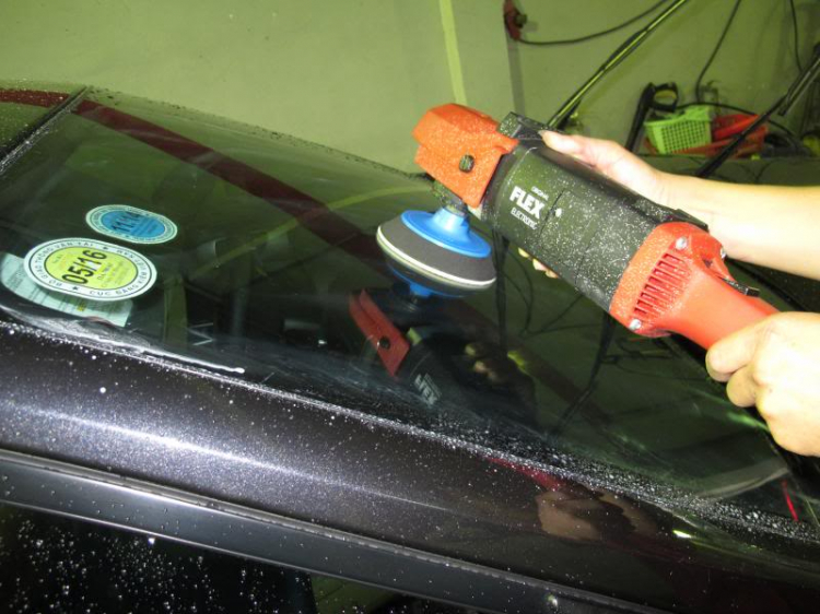

em vẫn thắc mắc là tại sao không dán băng keo giấy cho các đường joan kiếng và mép cản nhựa màu đen trước khi đánh bóng bằng máy, em kinh nghiệm kem đánh bóng mà dính vào phần nhựa đen sau này nó khô mốc lên tẩy đi rất là khó, nhờ Kombat khai sáng giúp :D

Cái này bác để ý là chuẩn đấy ạ. Đúng chính xác là phải có dán băng keo giấy lên. Mục đích là chống cái pad máy đánh bóng chà lên, khi đó thì cái pad nó sẽ xoáy bạc màu luôn, còn chất đánh bóng thì ko làm bạc nếu nó chỉ văng lên ạ. Trường hợp trên ko dán là do bác thợ nghịch với em, cá là oánh ko trầy roăng, nếu trầy đền nguyên bộ :D :D Vả lại bác thợ này là thợ chính bên Sonax, kinh nghiệm oánh 1000+ xe nên bác ấy canh đươc cái pad ko những lực tỳ mà còn đường đi của nó :D

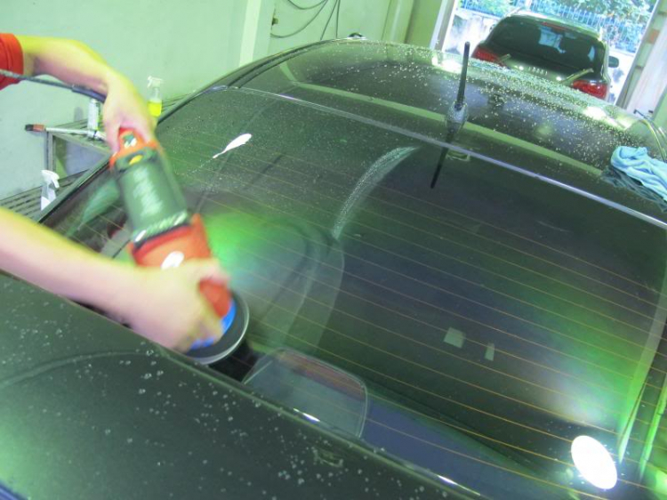

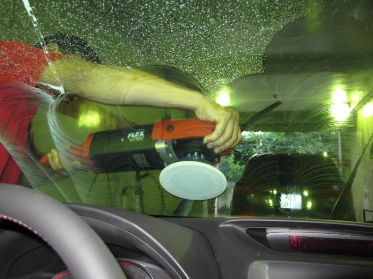

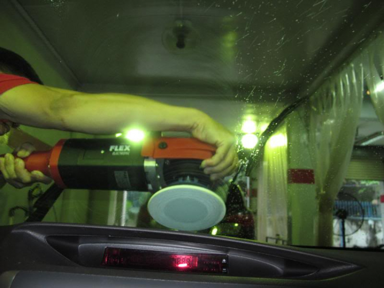

Em tiếp tục phần đánh bóng kính nha.
Đánh bóng kính khi nào? Khi mình gạt nước mà vẫn thấy kính nó mờ. Do lúc đó kính cũng như bề mặt sơn đã bịnh dính bụi bẩn, vết ố nước mua, nhựa đường. Cách đơn giản để test là lấy xô nước tạt lên, nếu nó để lại cái vệt của cây gạt nước thì là kính ko sạch. Nếu tạt nước lên mà nước trôi xuống hết và đều thì là kính sạch.

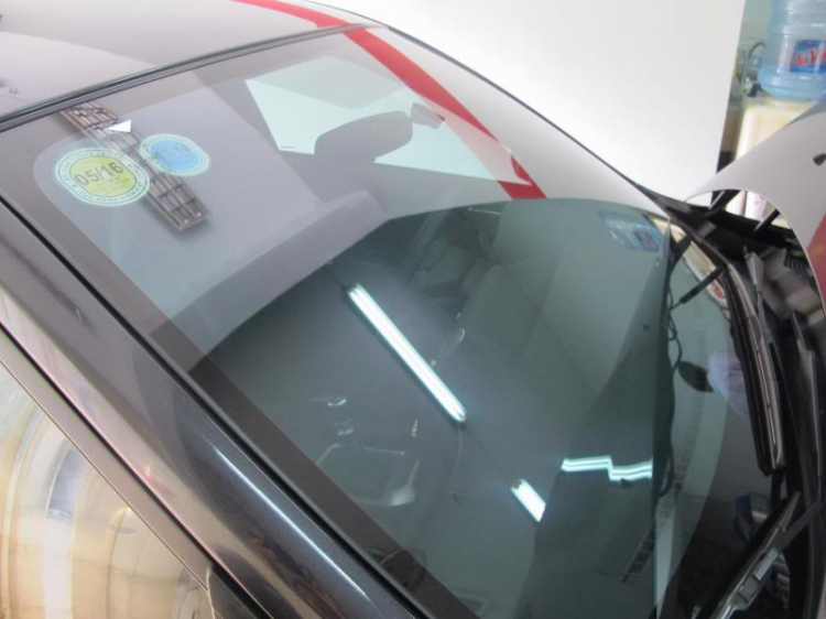

Kính chụp sát, nhìn bẩn lắm

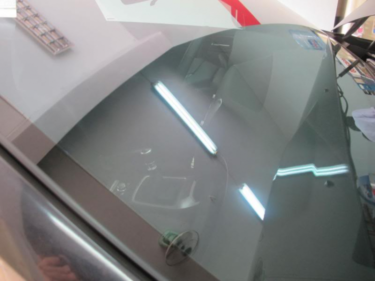

Xong kết quả
