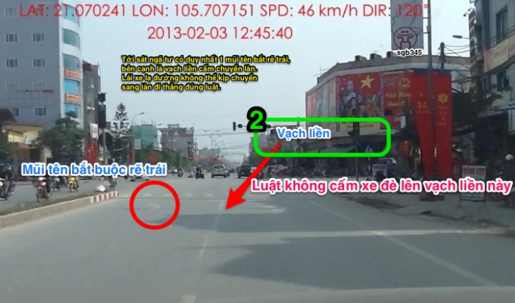

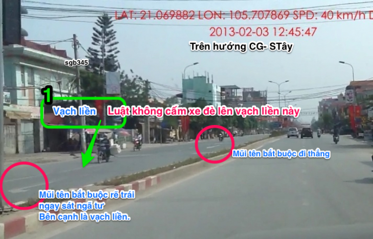

Vạch liền trong hai cái hình này là vạch 35 phải không các Bác?
Trích:
"Vạch cấm thay đổi làn xe:
Tác dụng của vạch này là cấm thay đổi làn xe hoặc chiếm làn xe khác để vượt xe. Vạch này kẻ ở những đoạn đường có nhiều làn xe cùng chiều, hay khi đi qua cầu, mật độ giao thông cao, khi đường đi qua hầm, qua dốc, qua đoạn cong hoặc ở những đoạn mà chiều rộng của làn xe bị thu hẹp ở đoạn sắp vào đường giao nhau, hay gần sát làn đường dành cho người đi bộ hoặc ở những đoạn đường cần thiết phải cấm xe thay đổi làn xe. Vạch này là đường kẻ liền màu trắng có chiều rộng 15cm. Xem Vạch số 35."
Nếu đúng nó là vạch 35 thì không được chuyển làn rồi!
Nhiều Bác lý sự vì nó vạch có chiều rộng là <> 15cm nên nó không phải là vạch số 35, em thấy hiểu như vậy chưa được!

Vạch liền trong hai cái hình này là vạch 35 phải không các Bác? Trích:"Vạch cấm thay đổi làn xe:Tác dụng của vạch này là cấm thay đổi làn xe hoặc chiếm làn xe khác để vượt xe. Vạch này kẻ ở những đoạn đường có nhiều làn xe cùng chiều, hay khi đi qua cầu, mật độ giao thông cao, khi đường đi qua hầm, qua dốc, qua đoạn cong hoặc ở những đoạn mà chiều rộng của làn xe bị thu hẹp ở đoạn sắp vào đường giao nhau, hay gần sát làn đường dành cho người đi bộ hoặc ở những đoạn đường cần thiết phải cấm xe thay đổi làn xe. Vạch này là đường kẻ liền màu trắng có chiều rộng 15cm. Xem Vạch số 35." Nếu đúng nó là vạch 35 thì không được chuyển làn rồi! Nhiều Bác lý sự vì nó vạch có chiều rộng là <> 15cm nên nó không phải là vạch số 35, em thấy hiểu như vậy chưa được!
Không biết trong luật quy định kẻ vạch số 35 ở những đường nào, bác nhỉ?
Xem trong phụ lục H của Quy chuẩn biển báo hiệu không thấy có quy định kẻ vạch số 35 trong khu đô thị, tốc độ <60 km/h.

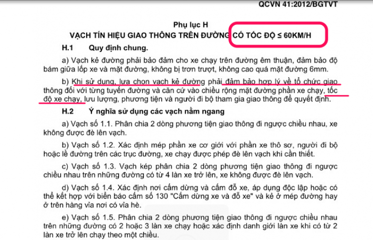

Cảm ơn bác Nguyễn đã phản hồi.
Mình muốn trao đổi thêm cùng bác về phần chữ đậm ở trên (tốc độ nêu trong QC là tốc độ thiết kế hay tốc độ xe chạy?).
Theo mình, tốc độ nêu trong QC báo hiệu đường bộ là tốc độ xe chạy, vì 3 lí do sau:
1- Trong QC không hề nói tốc độ >60 km/h và ≤60 km/h là tốc độ thiết kế đường, do vậy không có cơ sở để suy tốc độ nêu trong QC là tốc độ thiết kế.
2- Trong QC có nêu rõ trong Phụ lục H rằng phải kẻ vạch kẻ đường phù hợp với "tổ chức giao thông trên từng tuyến đường, phù hợp với tốc độ xe chạy" như trong hình vẽ dưới đây.
3- Trong luật cũng gtđb quy định "lái xe có trách nhiệm tuân thủ biển báo, vạch kẻ đường", tức là tuân thủ theo phương án tổ chức giao thông cụ thể của từng tuyến đường, chứ không có trách nhiệm tuân thủ các "số liệu, thông số thiết kế của đường".
Luật chỉ cho phép tốc độ trong khu dân cư tối đa là 50kmh ---> phải áp dụng Phụ lục H cho đường trong khu dân cư.
Trích Phụ lục H
