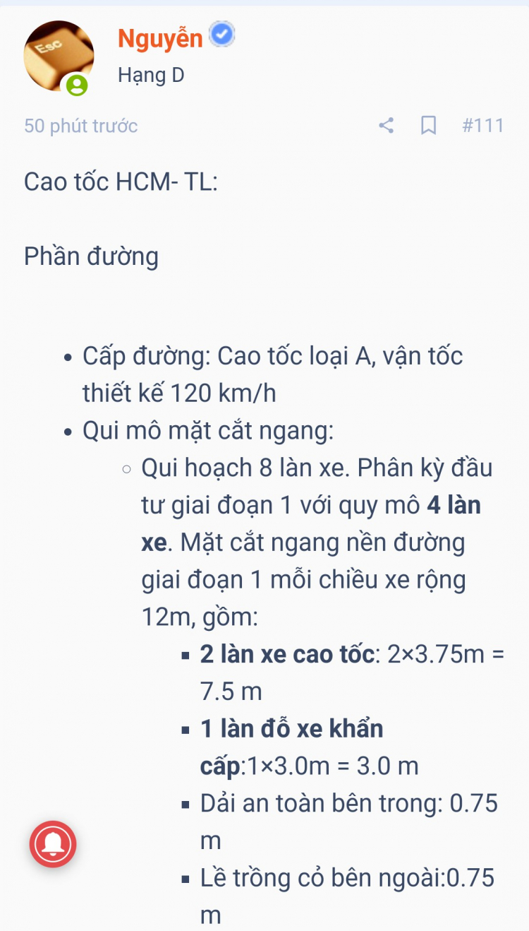

Cao tốc HCM- TL:
Phần đường
  • Cấp đường: Cao tốc loại A, vận tốc thiết kế 120 km/h
  • Qui mô mặt cắt ngang:
    • Qui hoạch 8 làn xe. Phân kỳ đầu tư giai đoạn 1 với quy mô 4 làn xe. Mặt cắt ngang nền đường giai đoạn 1 mỗi chiều xe rộng 12m, gồm:
      • 2 làn xe cao tốc: 2×3.75m = 7.5 m
      • 1 làn đỗ xe khẩn cấp:1×3.0m = 3.0 m
      • Dải an toàn bên trong: 0.75 m
      • Lề trồng cỏ bên ngoài:0.75 m
      • Tổng chiều rộng nền 12 m
  • Mô đun đàn hồi yêu cầu: Ech ≥ 2000 kG/cm2.

Cao tốc HCM- TL:
Phần đường
