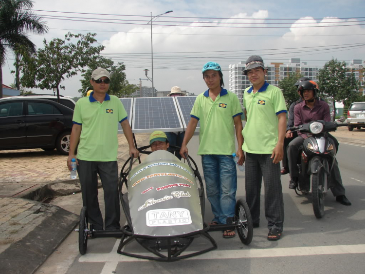

Đội của em đây!

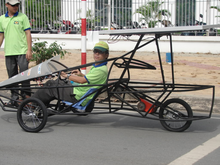

Panel đã được sửa lại theo hướng nghiêng vuông góc với trục xe cho phù hợp với đường đua.
Bộ truyền động đổi qua chạy bằng xích: Giảm bớt tiêu hao do ma sát thấy rõ. Mâm xe nhựa sau khi bị nổ "tét mâm" chừng 4 cái đã được đổi qua mâm sắt.

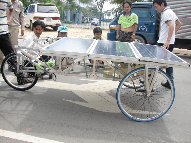

Bảng B có 4 đội.
Đội Nam Hải có thiết kế động lực khá ngược: Inverter đổi điện DC của panel thành 220V AC, tầng thứ 2 là inverter điều khiển motor AC chạy từ nguồn 220V! Hiệu suất thấp là điều thấy rõ + rắc rối nên bị hư mạch điều khiển phải sửa mấy lần! Thêm nữa khi chạy thử chuẩn bị đua thì 1 tấm panel "đong đưa" rồi rớt cái rầm > bỏ cuộc luôn!
Đội F1 Focus có xe khá nhẹ (bù lại rất yếu ớt làm có cảm giác nếu chạy vô cua lẹ quá sẽ bị "sum bà chè"!), chạy khá nhanh:
Tuy vậy do đến trễ 30 phút nên bị loại. Thêm nữa, khi chạy thử thì cứ qua các mố giảm tốc là trật sên nên không biết nếu đua với em thì thời gian gắn sên có bù được sự vượt trội về tốc độ hay không?
