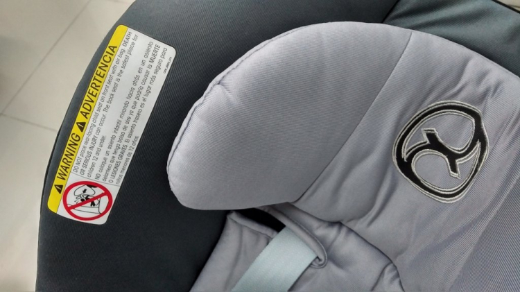

trẻ dưới 2 tuổi là rear-facing nghĩa là có thể ngồi phụ hoặc phía sau nhưng phải xoay ngược ghế trẻ em lại để bảo vệ khi có tai nạn. Trên 2 tuổi là ngồi forward-facing được nhưng phải ngồi ở sau. Các bác có thể mở tấm che nắng bên phụ ra luôn có tấm hình không để trẻ nhỏ ngồi ghế phụ mà mặt hướng tới trước vì sẽ không chịu nổi áp lực túi khí khi bung
