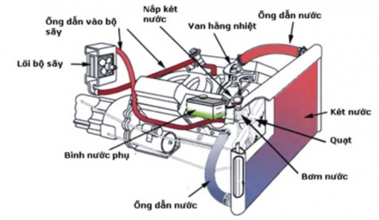

nước giải nhiệt rò rỉ 3,4,5 nơi:
Két nước = radiator
Bộ giải nhiệt nhớt máy = engine oil cooler nếu: xì ở đây trong nhớt có sửa
Bộ giải nhiệt dầu hộp số = transmission oil cooler: xì thấy kem dâu
Bộ sưởi = heater core: triều cường trong xe
Mấy chổ có ống nối
Thử áp suất két nước là biết còn thử thế nào thì đem cho thợ hay gọi tôi chỉ cho

Dạ e kiểm tra rồi ko có đâu bác. Em mới đem qua bên có máy đo áp suất két nước thì bị xì ở ống chạy qua bướm gió. Mai sẽ thay ống và đo để loại trừ tiếp. Vì nổ máy garanti sẽ không đủ áp lực rò, ga lớn thì rò bốc hơi rất khó quan sát.

Nguyên tắc là dùng một nắp bình châm nước cùng đường kính và răng, trên nắp có một cái vòi (như xú bắp xe đạp xe hơi) sau đó cho ép hơi vào và thấy xì ngay nếu bị rì rỏ. Hình ảnh do bác Métro cung cấp như trên
