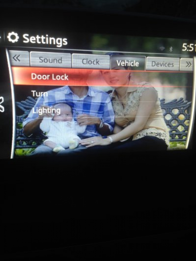

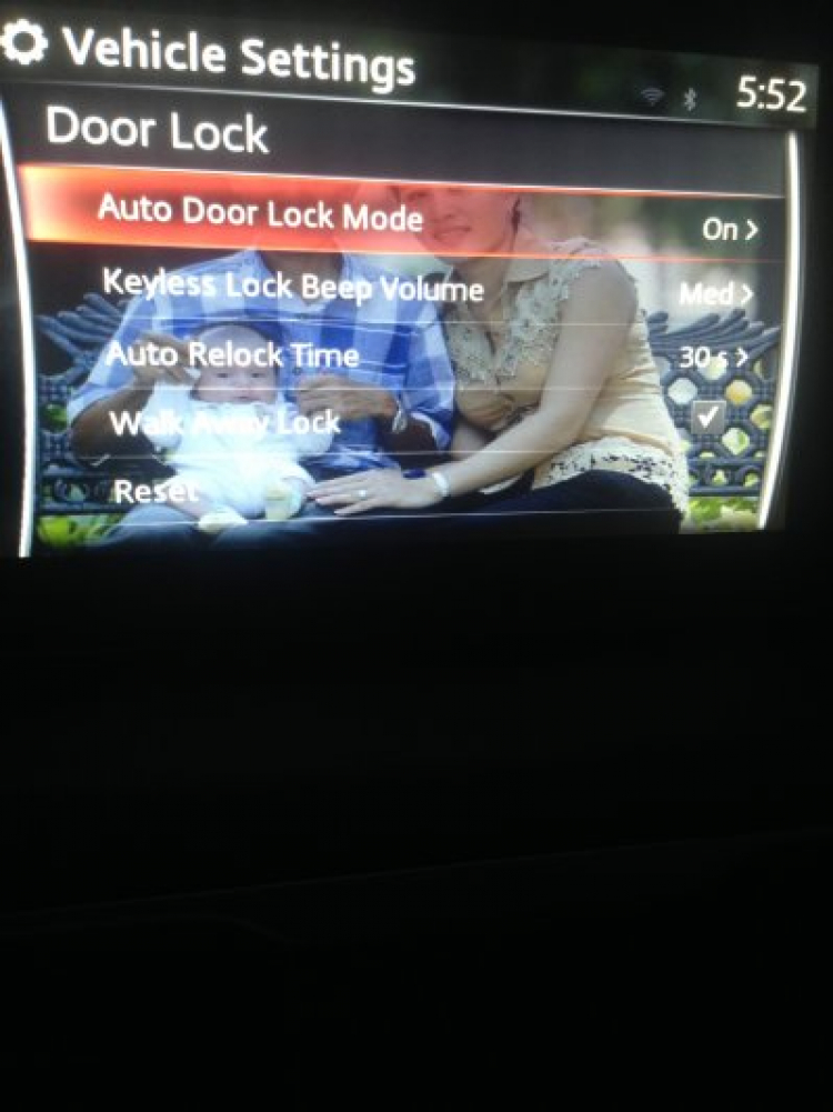

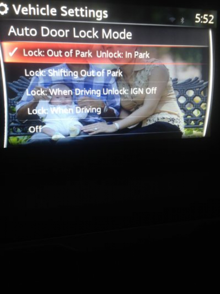

Chắc Bác chưa tìm hiểu kỷ Mazda3 AN rồi, xe em đả tự cài và đả cài cho nhiều xe ( chỉ cần 3 phút ) là có 2 chức năng sau :
1- Khi xe chạy bất kỳ vào số D,R,S thì cửa sẻ tự động lock. Đến khi dừng xe về P thì xe tự mở lock cho mình.
2- Sau khi tắt máy xuống xe, cầm chìa khoá ra khỏi xe khoảng 1m. Thì cửa tự động khoá, mà không cần bấm rơ-mót hay bấm nút đen ngoài cửa.
* Rất buồn là nhiều kỷ thuật và sale của Mazda chưa biết chức năng này.

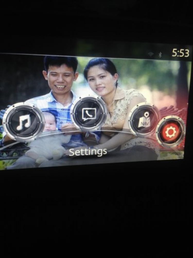

Mình cũng không biết cái vụ này , mai ra hãng chỉnh xem sao , xe mình cũng chạy 20 km / h cửa mới lock , ra khỏi xe cũng phải bấm remot mới khoá được
Dễ lắm cụ tự làm được mà khỏi cần ra hãng mất công:
Cụ và anh em Mazda3 nhìn hình mình up lên làm theo thic sẻ thấy điều thú vị.

Cám ơn cụ mai nhà cháu mò mẫm xem sao , cụ đưa được cả hình gia đình nhà cụ lên đấy à , sẵn tiện cụ hướng dẫn luôn đi
