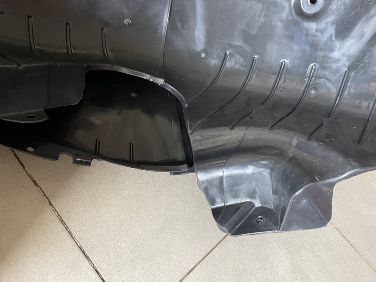

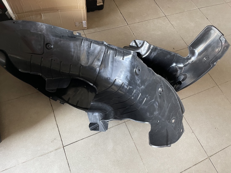

Thực ra cái này nếu làm bằng nhựa hoàn toàn thì cũng đơn giản và chi phí rẻ hơn là sx bằng tấm nỉ, nhưng nhà sx ko làm vì vật liệu bằng nỉ nó chống ồn cho xe tốt hơn.
Nếu bác thử mở đúng các xe sản xuất từ EU, thì có một phần sơn lót cách âm nằm ở trong phần lồng vè (sườn xe), ngoài ra các phần xe phía trong hầu như có lớp lót, Do đó vấn đề cách âm được giải quyết,
Hình minh hoạ sơn chống ồn
Ngay cả capot, phần che máy với trong xe cũng có miếng nỉ trong đó (cách âm từ khoang máy)
Ngán là cái vè bằng nỉ thì khó chịu được sương gió, tuyết, ngay cả ....muối (mùa đông rãi trên đường) mà VN mình chưa bao giờ biết. Nó mà lạnh dưới 0, mà bám nhiều khi cả tháng. Vì điều kiện khí hậu như thế cho nên xe EU mới bỏ vè nỉ
Bác có biết khi tuyết xuống thì tuyết sẽ đóng như bùn, mà tuyết thì thành phần là nước đóng băng, không phải là đất cát, sau đó lại rải muối nửa , nó mà bám vào thì ôi thôi... chassis xe bằng sắt mà đôi khi không chịu thấu, huống gì vè bằng nỉ.
Đó là ý kiến của em, nếu bác mở ra thêm dịch vụ chống ồn từ hốc bánh dồn lên, đây cũng là hiệu quả khá tốt, nhưng hơi cực là phải tháo lồng vè và sau đó tuỳ theo nhu cầu có thể sơn hay dán nỉ thẳng vào hốc bánh sau đó ráp lồng vè vào ... Cũng hay đó ...:):):):)
