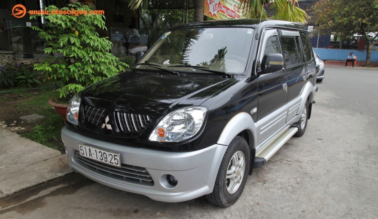

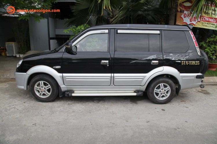

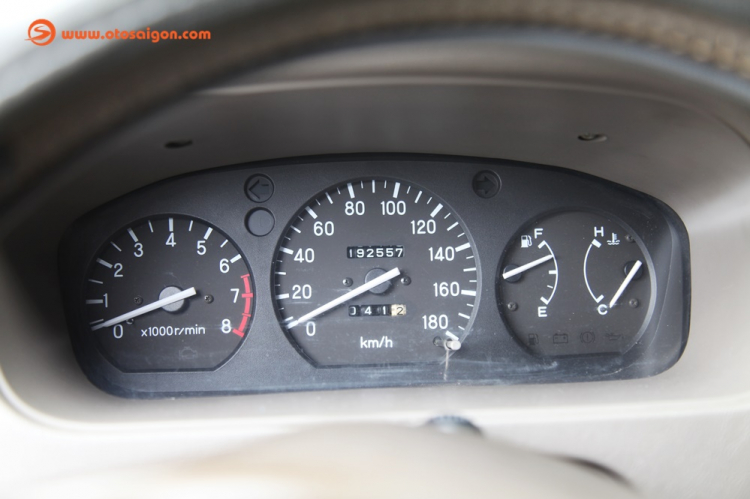

Sau đây là phần đánh giá, chia sẻ chi tiết về chiếc Jolie đời 2006 đã đi gần 193.000 km của bác @lvtphong.

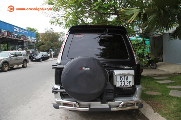

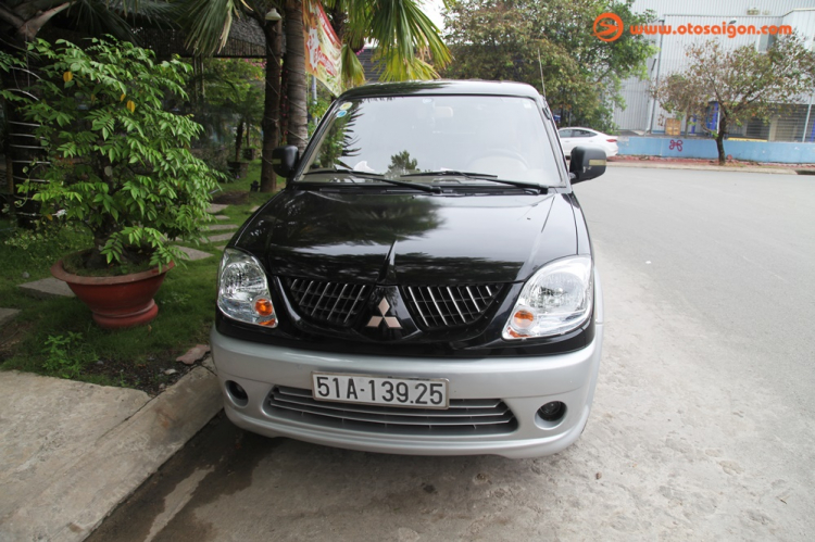

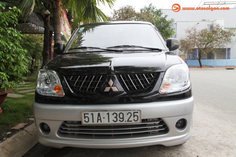

Tình trạng ngoại thất (7/10)
Ưu điểm (hài lòng về phần nào)​

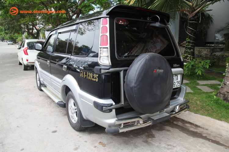

Jolie đời 2006
- Lớp sơn zin còn tốt, chưa bị nổ hay bong tróc
- Các khớp nối còn liền lạc

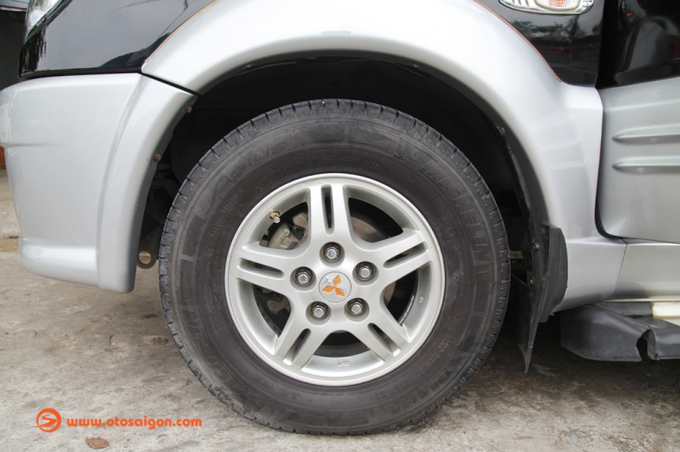

- Mâm xe còn tốt, sơn mâm không bị nổ hay xuống cấp
- Kính xe còn tốt, đặc biệt là 2 kính sau tối màu.
- Ron cửa chưa phải thay dù đã có dấu hiệu lão hóa.
- Ron cửa kính còn tốt, 1 số xe Jolie bị hiện tượng hở ron kính dẫn đến nước mưa lọt vào nhưng xe này chưa bị
Mitsubishi
Nhược điểm (chưa hài lòng về phần nào)​

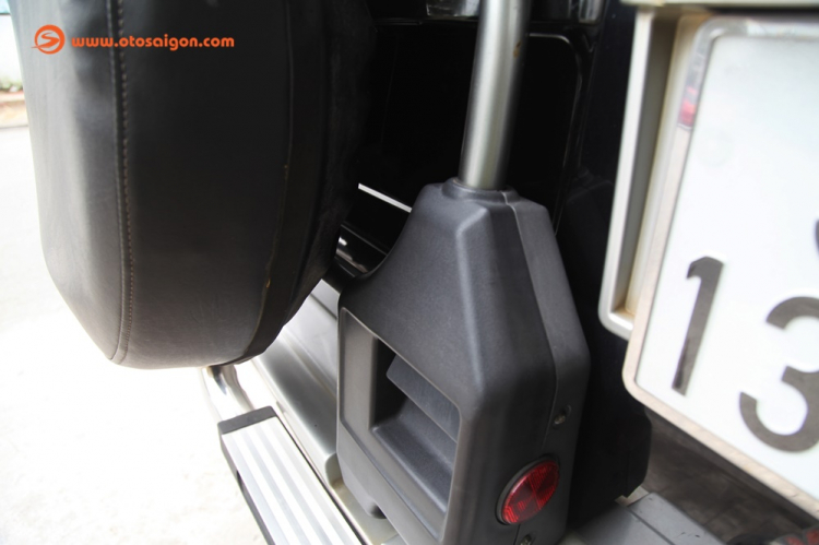

- Nhựa ốp giá đỡ bánh dự phòng bị lão hóa
- Do xe bỏ ngoài trời gần như 24/24 nên một số chi tiết nhựa ngoại thất bị lão hóa
Đã thay thế các chi tiết, phụ tùng nào?​
- Thay bộ đèn pha + độ đèn
- Gắn thanh bảo vệ cản sau
- Gắn lại chụp bánh sơ cua tự chế do chụp Zin bị trộm gỡ mất.
- Gắn chụp Inox bảo vệ đèn sau
- Gắn chụp tay nắm cửa lô, Chụp Zin theo xe còn như mới
- Có sơn lại nắp ca-pô 1 lần
- Có làm bảo hiểm sơn lại cản trước sau 1 vài lần.

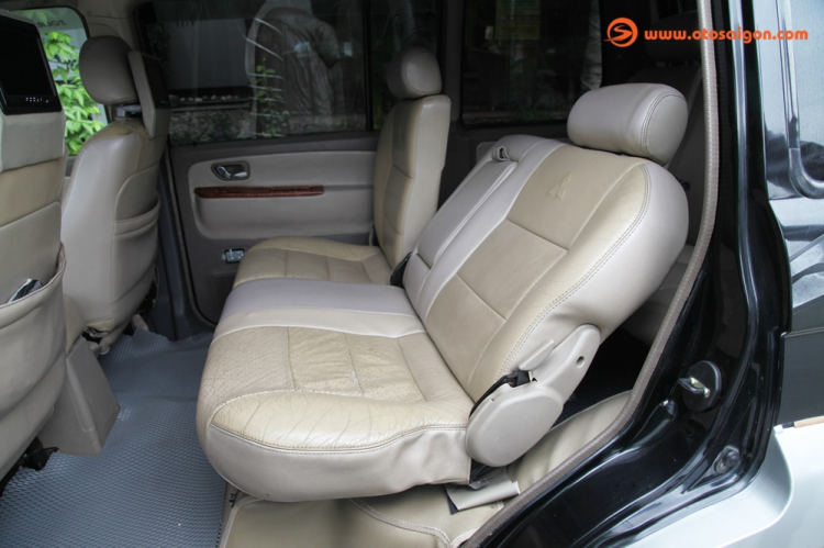

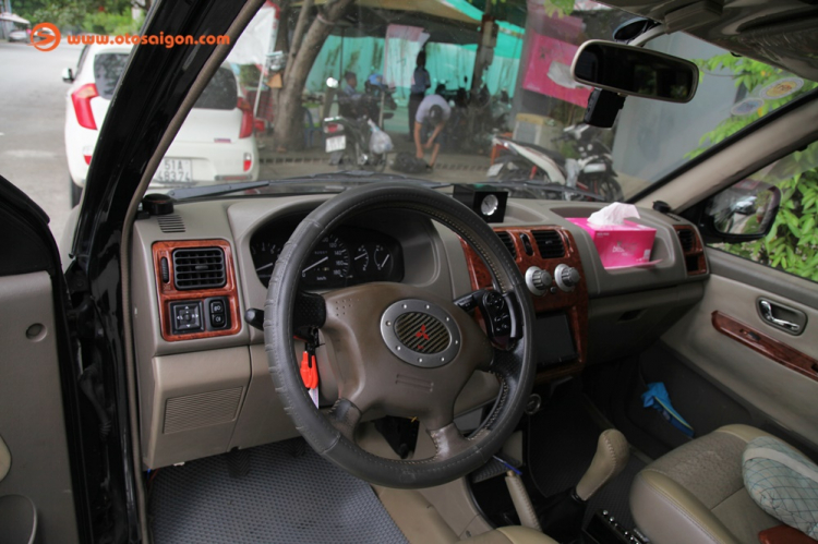

Tình trạng nội thất (6/10)
- Xe rộng rãi
- Trần xe còn như mới do chủ cũ bọc ni-long
- Nhựa vô-lăng còn khá tốt
- Tay lái bọc da nhưng nhờ có bọc tay lái nên vẫn như mới
- Các ốc bắt sàn xe còn cực tốt
- Ghế da hàng ghế thứ 3 còn như mới do ít sử dụng
- Do chủ yếu đi 2 hàng ghế trước nên ghế da ở đây bị nứt, nhăn
- 2 ốp nhựa cửa trước bị bạc màu do nắng chiếu vào
- Miếng nhựa ốp cột B bị xước nhiều do chốt Seatbel quẹt vào

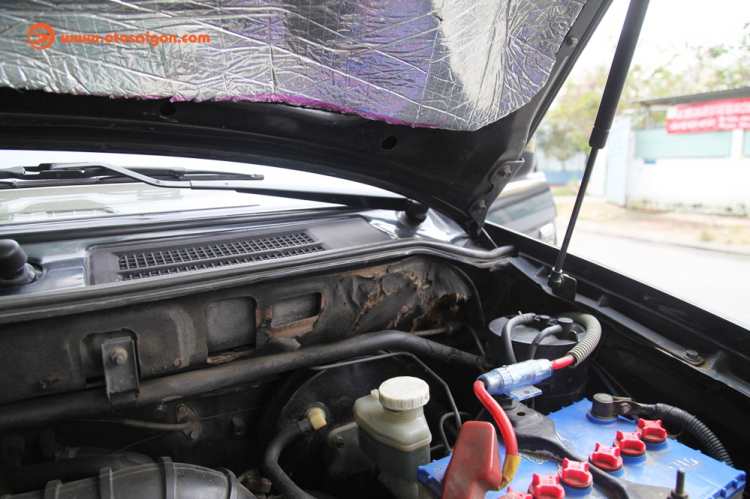

- Miếng nhôm che dây điện dưới sàn xe dễ bị rỉ sét.
- Các chốt gài của miếng nhựa ốp chân ghế khá yếu nên khi người lạ bật ghế dễ rớt ra
- Nút On/Off máy lạnh hay hư mà cụm công tắc máy lạnh thiết kế nguyên khối nên phải thay cả cụm.
- Nhựa ốp chân ghế
- Cụm nút máy lạnh
- Thay chụp cần số và bọc lại bằng da.
- Nâng cấp hệ thống âm thanh.
- Gắn thêm camera hành trình
- Gắn thêm màn hình giải trí gối đầu.

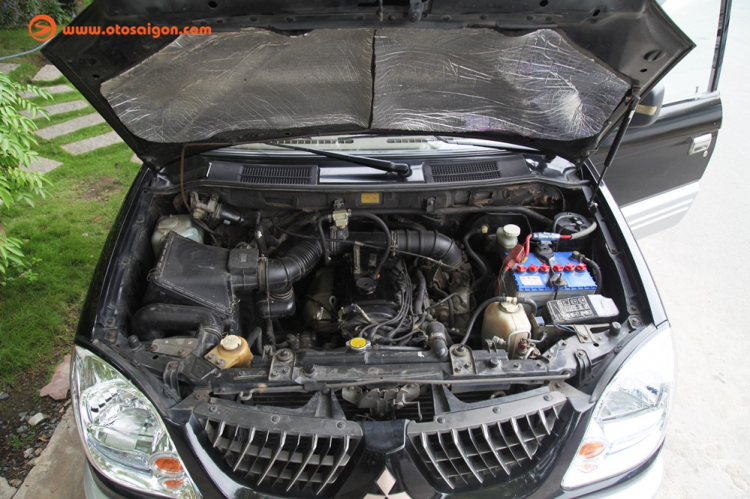

Tình trạng động cơ, hộp số, tiêu hao nhiên liệu (7/10)
- Hộp số bền, chuyển số còn êm
- Động cơ vẫn ổn định

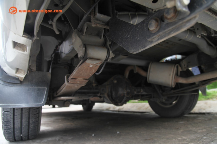

- Giảm xóc khá cứng do xài nhíp, phuộc trước bằng lò xo cũng cứng luôn.
- Gầm bị ồn tiếng mặt đường nhiều, thay vỏ Michelin vào thì đỡ hơn.
- Thắng phải bảo dưỡng/vệ sinh thường xuyên
- Hành trình chân thắng dài, cần lực đạp thắng lớn.
- 1 lá nhíp phía sau bên phụ bị gãy

Theo bác @lvtphong, chiếc Jolie của bác có số 1, 2, 3 rất lì, tăng tốc kém, chân côn nặng. Từ 40-80 km/h thì xe tăng tốc tốt và mượt hơn.
Bác Phong cho biết, không nên chạy Jolie trên 100 km/h vì cảm giác kém an toàn, không có trang bị an toàn nào. Vòng tua khi chạy nhanh cũng cao (3.000-3.500 vòng/phút), tiếng máy to, độ ồn lớn,…
Bác Phong chia sẻ, vợ bác ấy bị say xe nhưng đi Jolie của bác ấy lại ít say hơn. Đi phố khá thoải mái do tầm nhìn tốt, thoáng, xoay trở tốt.
Về tiêu hao nhiên liệu, bác Phong cho biết, do bác ấy chạy điềm đạm nên chiếc Jolie của bác ấy tiêu hao đường trường không quá 10 lít/100km còn nếu đi làm từ Thủ Đức vào trung tâm thì không quá 14 lít/100 km. Nhiều lúc cho nhân viên chạy theo kiểu xốc và sang số trễ hơn nhưng không hiểu sao lại ít hao hơn.

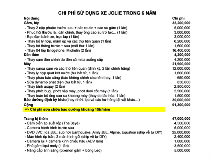

Bảo dưỡng, sửa chữa
Về phần này bác Phong cho biết chiếc Jolie này thỉnh thoảng và chỉ 1 vài hạng mục là đem vô hãng làm, còn lại đều làm Garage ngoài làm.
Trong 5 năm sử dụng Jolie, bác Phong cho biết xe của bác ấy bị nằm đường 3 lần.
+ 1 lần do đổ phải xăng dỏm mùng 2 tết năm 2013 ngay hầm Thủ Thiêm và phải vệ sinh bình xăng và lọc xăng.
+ 1 lần bị đá văng bể ống dầu trợ lực lái lúc đi Offline với anh em hội Jolie trên Đà Lạt.
+ 1 lần là anh nhân viên công ty mượn đi Sóc Trăng có thể chạy quên xả thắng tay nên bị nứt heo thắng sau, phải mang đồ từ Sài Gòn xuống thay vì dưới tỉnh mua không có.
Dưới đây là bảng thống kê chi phí bảo dưỡng, sữa chữa chiếc Jolie do bác Phong cung cấp để các bác tham khảo.
