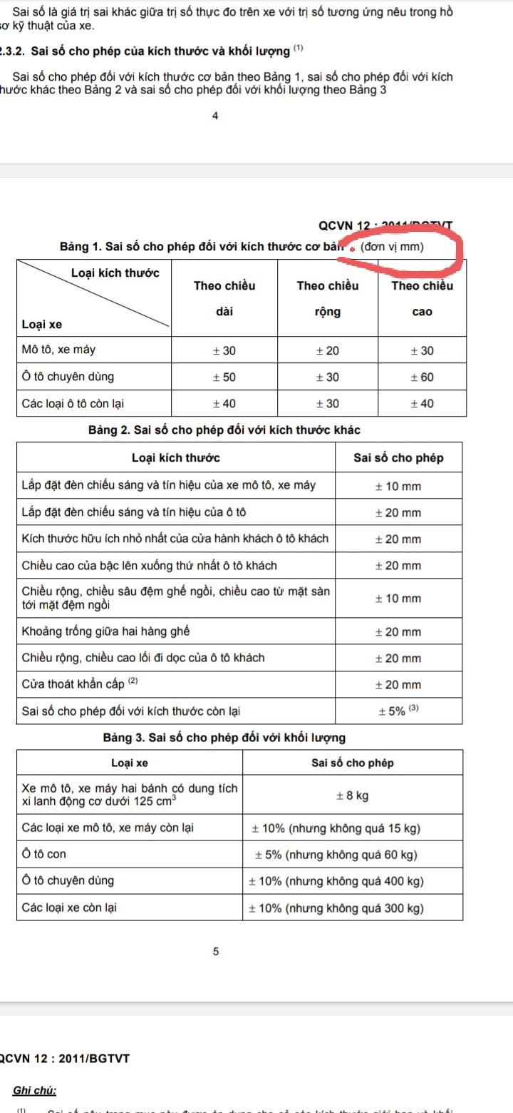

cho hỏi cái mấy bác, CX5 thay đổi thông số lốp từ 225/55/R19 qua 235/55/R19 , đăng kiểm có bị vịnh ko
Theo quy chuẩn sai số cho phép, thì kích thước lốp xe của bác vẫn ok, qua nghe.
