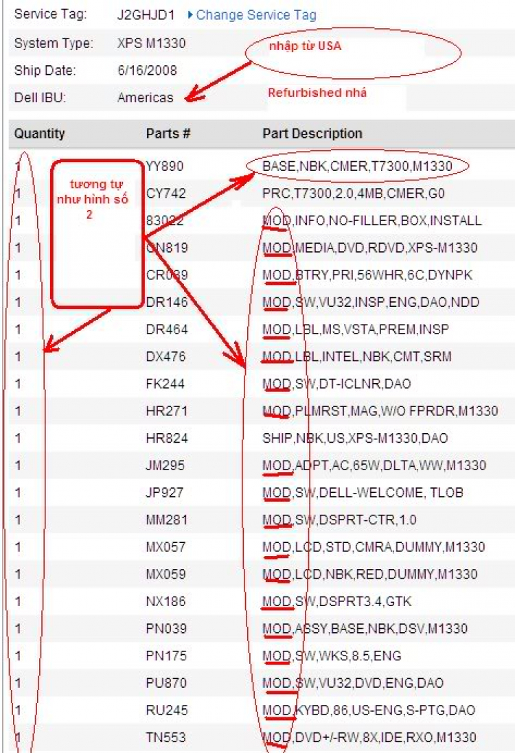

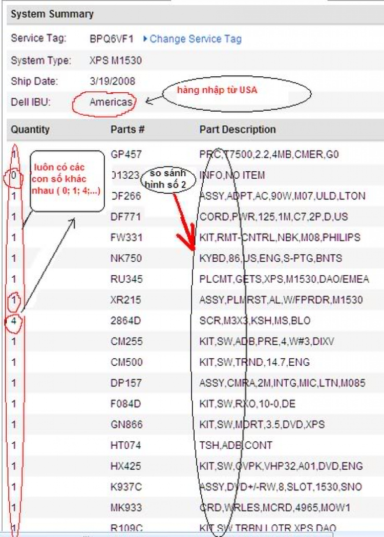

hình số 1(brand new ) <--XPS M1530

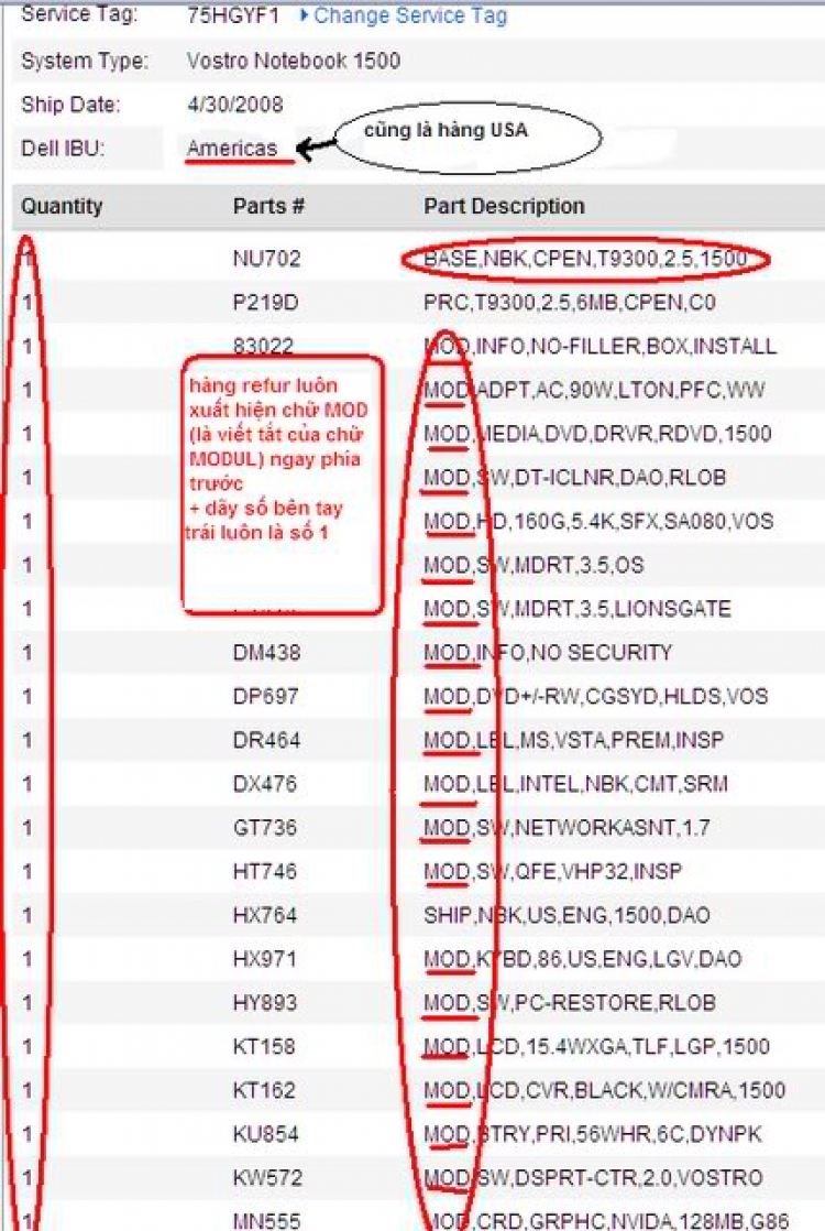

hình số 2 (refurbished)<--Vostro 1500
hình số 3 (refurbished)<--- XPS M1330
Nhìn hình số 1 ta sẽ thấy dãy số phía bên trái bao gồm các số 0; 1; và số 4 ,và dòng đầu tiên luôn là dòng PRC, T7500,2.2,4Mb, CMER,G0.( tùy cấu hình nhé) <--chắc chắn hàng brand new
Nhìn hình số 2 và 3 ta sẽ thấy dãy số phía bên trái luôn luôn là con số 1(các bạn nhớ kĩ luôn là con số 1 dù ram có là 2Gb cũng là số 1), và kế bên xuất hiện chữ MOD nằm trước dãy thông tin parts . Hồi trước DELL không để chữ MOD mà viết thẳng ra luôn chữ MODUL, không biết sao bây giờ lại để tắt như vậy. Dòng trên cùng luôn là dòng BASE, NBK, CPEN,T9300,2.5,1500(cũng tùy cấu hình nữa nha)
Các bạn hãy quan sát kĩ 2 cái hình trên nhé. Có thể nhiều bạn sau khi xem xong sẽ không tin cách check này của mình. . Mình đã check rất nhiều rồi, nên rút ra được nhưng kinh nghiệm này. Nếu anh em vẫn không tin cách kiểm tra trên thì chỉ còn 1 cách cuối cùng. anh em nào giỏi English thì cứ chat trực tiếp trên web của DELL hỏi xem số service tag đó có phải là brand new hay refur hay không.http://support.dell.com/support/topi...=us&l=en&s=gen
