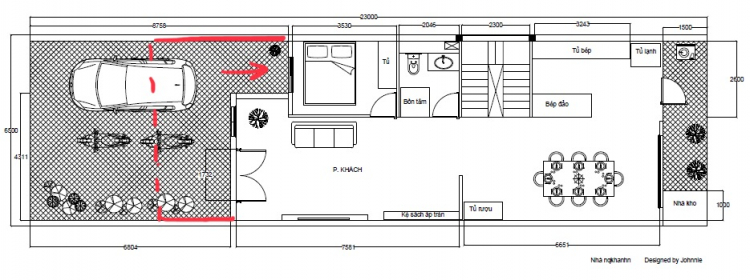

phần xd tầng trệt a đang binh dài có 14m, tức là lấn thêm phần sân vào thêm 2,5m để đủ đậu xe. Lên lầu lại trồi ra 2,5m cho đủ dt 16.5m, thụt ra thụt vào nhìu quá :D ánh sáng phía trước lọt vào nhà cũng hạn chế (cửa nhỏ, lại bị phần mái 2.5m trên lầu che). Chưa kể cầu thang nhỏ xíu, nhà này thiếu sáng chắc :)
Nhô ra 2,5m tạo nhấn kiến trúc đẹp mà, đỡ đơn điệu :) Nhưng tiếp thu ý của anh, phần dưới nhô thêm sang trái 1,5m, sân mình đang để 6,8m lận. Nhô phòng dưới ra 1,5m vẫn còn sân 5,3m.
Cầu thang bậc 90-100, còn lỗ giữa 50, thích bậc to thì thu lỗ giữa lại.

Ko phải, tầng trệt nhà lk thường cao 4m trở lên, nếu 19 bậc thì chiều cao bậc tới 200 lận.
Ý còm là cầu thang dùng library minh họa nên anh đếm ra 19, chứ tùy thực tế cao độ tầng có thể tăng số bậc lên hoặc giảm. Chỉ biết khung chỗ đó là cầu thang, bố trí đủ ngang x sâu.
Nếu các tầng trên làm bancong thì sẽ nhô ra khoảng gần 4m. Nếu khu không an ninh thì cửa chính (từ chỗ để xe qua tam cấp bước vào phòng khách) phải được gia cố nữa.

Tí nghĩ thêm vẽ nốt lầu cho dễ hình dung. @nqkhanhn ra đề chỉ vẽ trệt, một bữa lẩu dê. Vẽ thêm lầu là một bữa nữa nhá.
nếu có lầu thì chỗ cửa sổ mũi tên ánh sáng ko thể lọt vào dc nên có cửa sổ cũng như ko.
Cửa sổ đó chủ yếu là để ông bà nằm trong phòng nhưng vẫn canh chừng xe cộ, nhà cửa được.
Nói đùa cho vui thôi, không có ý chê gì. Thớt bổ ích.

Chắc a ở nhà phố mặt tiền nhỏ nên gara liền phòng khách?
Làm đúng thì gara phải xây tường kín, có 1 cửa đi vào hành lang và đóng được. Như thế sẽ ko có mùi gì cả :D Hiện ở vn mình nhiều gđ ăn gian cái sân để làm như thế.
Ở đây em chỉ bàn miếng đất đề bài ra thôi.
không gian mở chứ xây nhà xe 3 bức tường kín có mỗi cái cửa thôi quăng cái nhà xe ra ngoài cho rồi.
