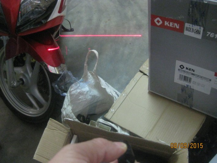

Đã kiểm tra độ sáng đèn, quả này quá tuyệt vời
Ánh sáng quá chói chang
img_4742-jpg.335615
Ánh sáng gom, ban ngày nó như thế này thì ban đêm chắc là sáng hơn 1 tí

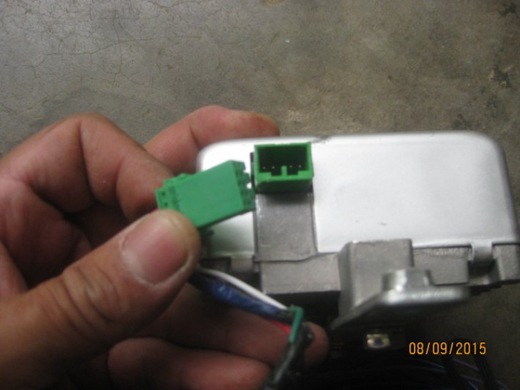

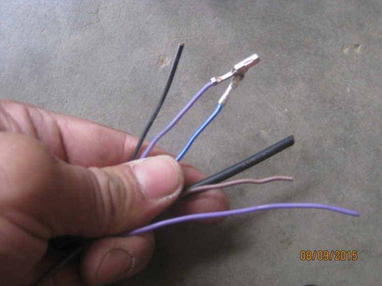

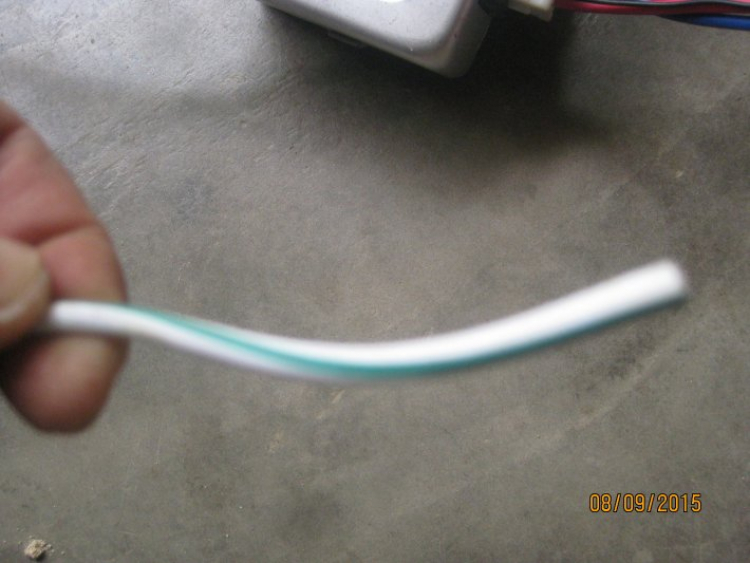

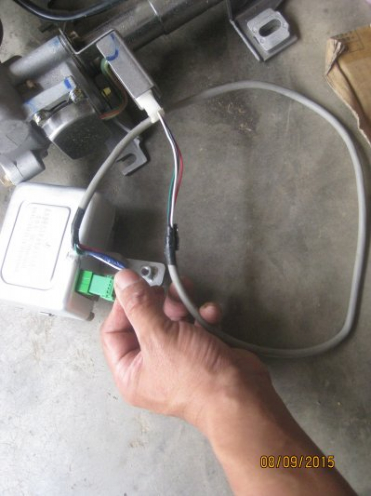

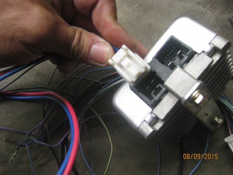

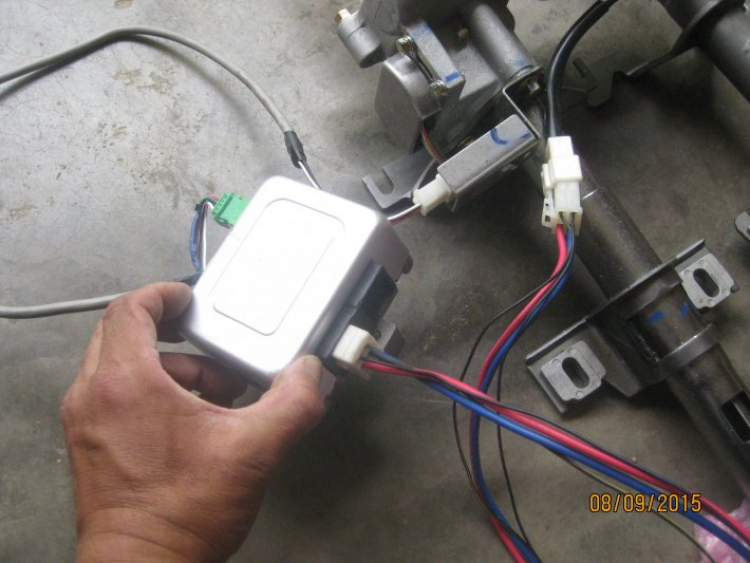

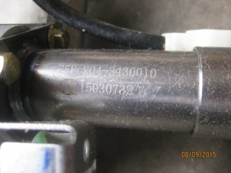

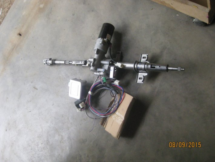

Bộ trợ lực đã về:
Chia sẻ kinh nghiệm tự bảo dưỡng SuZuKi WaGon

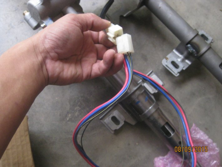

Ôi thần limh ơi!!!! thế này mới yên tâm là nó y chang với cái trục cơ quay tay bằng cơm kia. Nó mà dài hay ngắn hơn là em có nước ăn chay trường.....
Các đầu jack rất chắc chắn, không thể nhầm vào đâu được
Công việc tối nay xác định các đầu dây và gửi hàng :)
