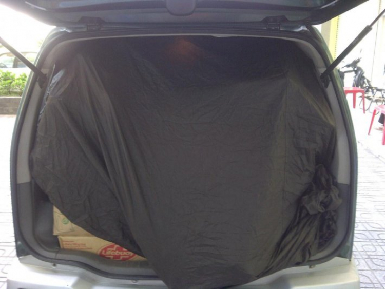

đẵ bọc xong ghế rồi, cám ơn bác xù nhé, tui chụp được có 2 hình này
Ôi em xem hình này thấy mừng quá, băng ghế sau hình như giống y chang, bác kéo cái bọc dưới ghế cho nó thẳng lại là đẹp.
Chỉ có cái tỳ tay là không có bọc, uổng ghê,...
Hy vọng với cái bọc ghế này bác sẽ cảm thấy thỏa mái, không bị nóng và bảo vệ được cái ghế zin. Mà phải công nhận là Huyndai Accent em chưa thấy bao giờ, hình ảnh thì nghiên cứu trên mấy trang rao bán xe, đặt hàng đi đặt lại mà vẫn không được, nhưng cuối cùng cũng thành công, thật không có gì vui bằng. :)

băng sau nó phồng lên là do 3 đầu của dây bao hiểm đó bác ,

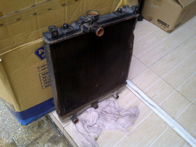

Em tiến hành xã két nước ra kiểm tra như sau
Chia sẻ kinh nghiệm tự bảo dưỡng SuZuKi WaGon

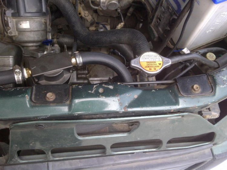

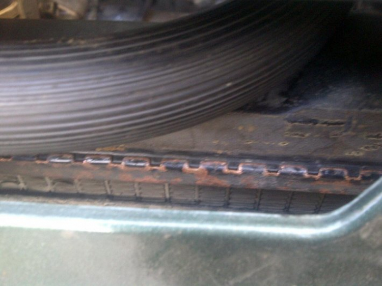

Khoang máy Wagon nhỏ nên Suzuki thiết kế két nước dạng compo (két giải nhiệt giàn lạnh + két nước làm mát máy + quạt)
Để tháo được két nước giải nhiệt (ở giữa) phải tháo quạt ra trước, sau đó đến 2 cái pát như hình để lấy két nước ra

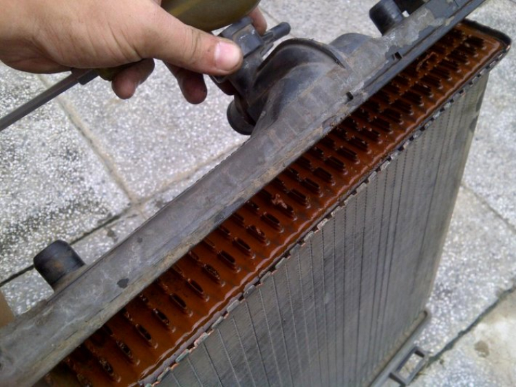

Sau đó dùng vít dẹp để mở nắp két nước ra như sau

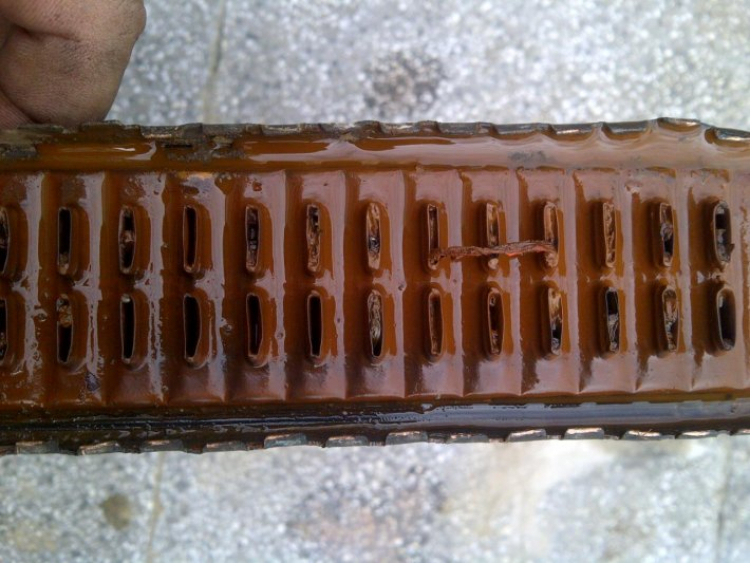

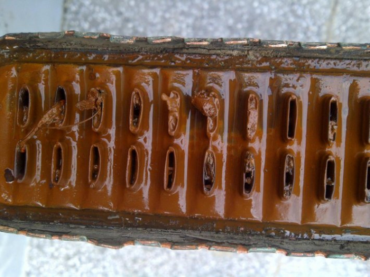

Tới đây bắt đầu kiểm tra các ống nước giải nhiệt
Quá kinh khủng so với tiêu chuẩn

Két nước Wagon có tổng cộng 72 ống giải nhiệt.
Sau khi kiểm tra thấy chỉ còn 20 ống không bị nghẹt, còn lại 1 số nghẹt ít và đa số là nghẹt cứng ngắt luôn.

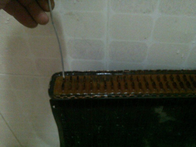

Tới đây có thể thở nhẹ hơn vì bắt đúng bệnh, tuy nhiên để thông mấy cái lỗ này cũng là một vấn đề nan giải.
Sau một hồi thử các loại dây kẽm đều không thể thông qua được cái ống này
Nãn quá, tới đây rồi không lẽ mang két ra cho thợ súc két nước...

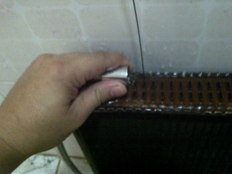

Loay hoay tìm kiếm cả nhà, cuối cùng cũng tìm được vật liệu ưng ý (khung lều bằng thép dẹp 0,5mm)
Cứ như làm sẵn đề khi cần súc két nước thao ra dùng vậy
Vừa xã nước, vừa chọt hết 72 cái lỗ này xong là run tay luôn các bác ạ
Và sản phẩm sau 4 tiếng đồng hồ

Trong quá trình làm, em phát hiện ra hầu hết các ống nghẹt đều có các sơi cao su ron nhỏ lớn, đây là tội đồ của các ông làm ron bơm nước, ron van hằng nhiệt và các ron ở đầu ống nước.
Vậy nên sau này có kinh nghiệm là không bao giờ dùng ron dạng keo cho hệ thống nước giải nhiệt.
