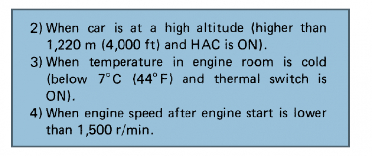

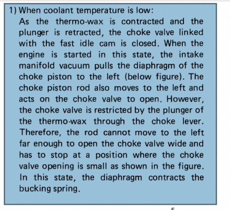

Em nghe nói xe nào không có bù gas khi máy nguội sẽ được thay thế bằng e gió.
Có cái này thì sẽ không có cái kia.
Em chỉ biết chổ van hằng nhiệt có 2 cảm biến 1 quạt két nước (2 dây điện), 1 dẫn vào đồng hồ nhiệt trên xe.

Chắc chắn nó có 1 công dụng nào đó mà mình chưa biết. Không có gì là dư thừa cả. Do trình độ còn hạn chế nên chưa thể trả lời được. Tuy nhiên theo bác huutuan28 là rất đúng, nếu xác định dùng SWG lâu dài thì cũng nên để sẵn 1 bộ dự phòng vì cái gì thì cũng thời gian thôi.
Tuy nhiên theo quangthang911 thì đây là cảm biến bù ga lúc máy chưa nóng
11/11/14
556
581
40
Bài của bác huutuan28 chữ khó đọc quá - hic giờ mắt đã yếu rồi nên vẫn chưa biết nó là cái gì. Tuy nhiên theo quangthang911 thì đây là cảm biến bù ga lúc máy chưa nóng
Em zoom lại cho bác nghiên cứu nhé

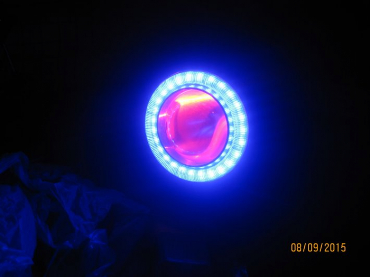

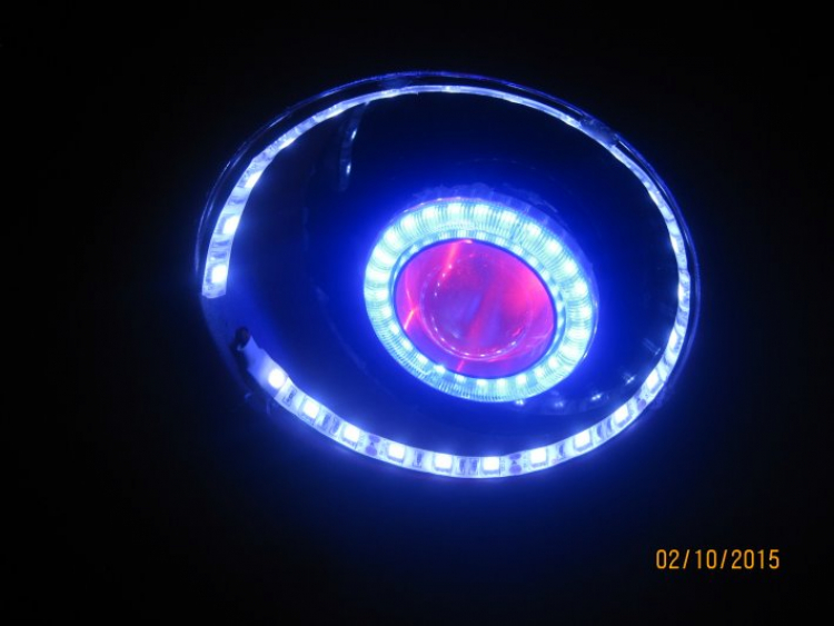

Tiếp tục độ Led cho đèn gầm
Phải nói là em thật sự bị cuốn hút bởi mấy cái vòng thiên thần và con mắt của ác quỷ, tuy nhiên để đảm bảo theo tiêu chí rẽ của dân ghiền chơi mà ít tiền thì cũng chỉ là led bình thường như thế này mà thôi. Bộ led 10W này đã giới thiệu tại đây:
https://www.otosaigon.com/threads/c...uc-luc-trang-1.8616854/page-107#post-10953872
Và tại đây: https://www.otosaigon.com/threads/c...uc-luc-trang-1.8616854/page-108#post-10955480
Chia sẻ kinh nghiệm tự bảo dưỡng SuZuKi WaGon
Trước đây, em đã độ led cho đèn gầm SWG ở đây: https://www.otosaigon.com/threads/c...n-muc-luc-trang-1.8616854/page-3#post-9270091

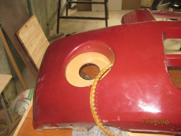

Bây giờ, ngoài chức năng tăng thêm độ sáng ở khoảng cách gần là khuyết điểm cho những loại đèn chân H4, thì em nó còn đòi hỏi thêm có độ thẩm mỹ sao cho đẹp 1 chút. Tạo sự khác biệt đua đòi cho bằng chị bằng em.

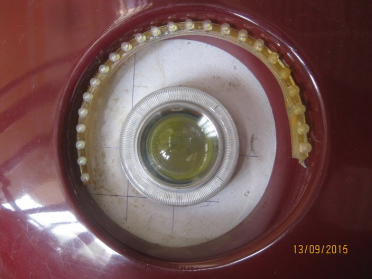

Có khóe mấy đi nữa thì cũng thấy cái ống nước nhựa Bình Minh cùng vòng Led

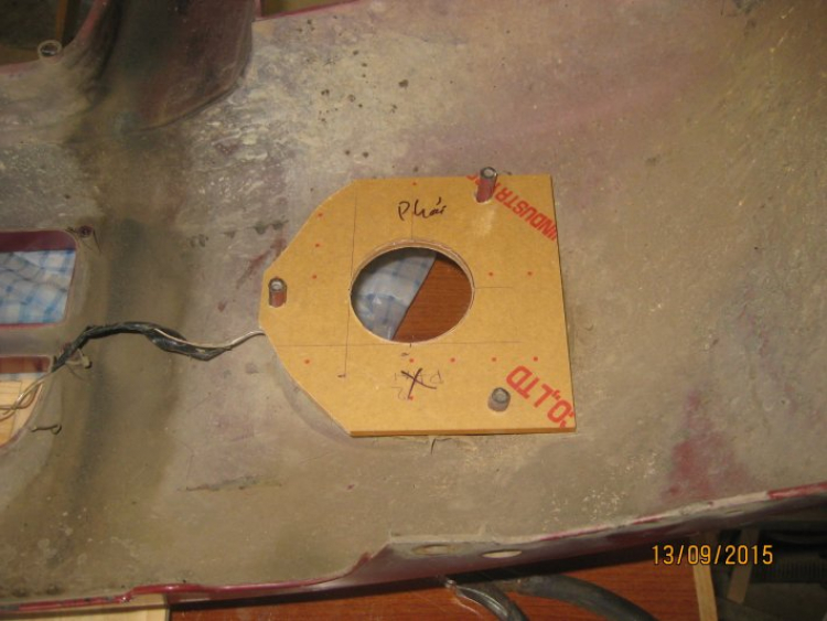

Hốc đèn gầm SWG thấy thế mà cũng lớn đủ để có thể nhét một số loại đèn tùy chọn

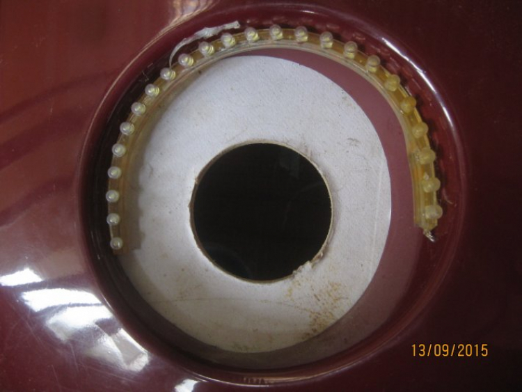

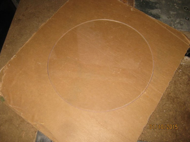

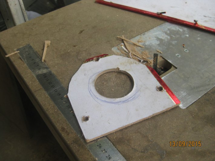

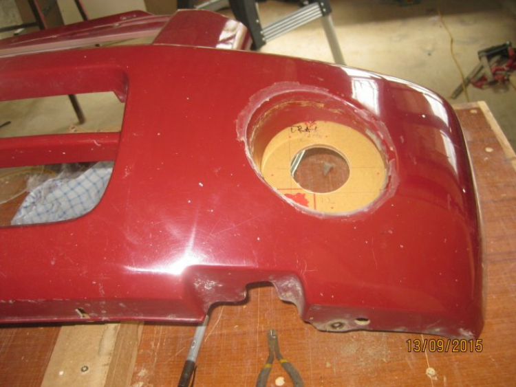

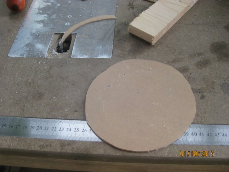

Để tạo 1 khuôn mẫu, dùng tấm bìa lịch để tha hồ vẽ vời thử nghiệm

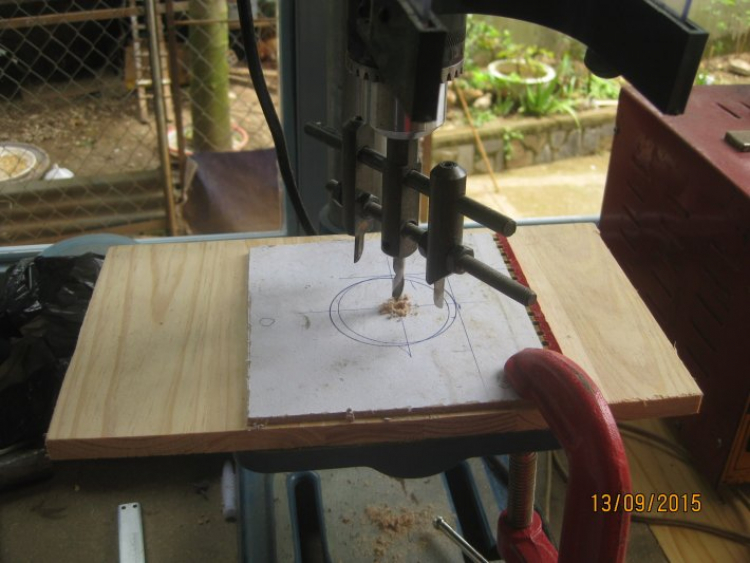

Cắt để sao cho nhét vào vừa kín cái hốc đèn gầm
Ôi lệch tâm rồi.
Cắt lại

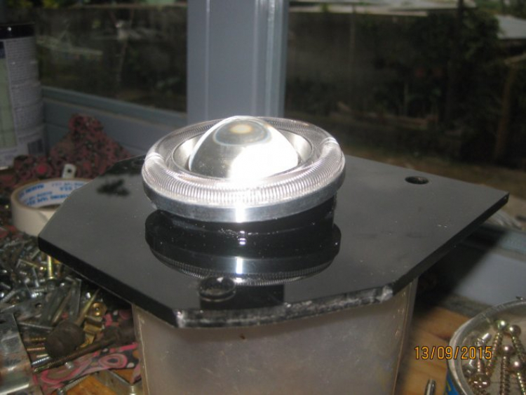

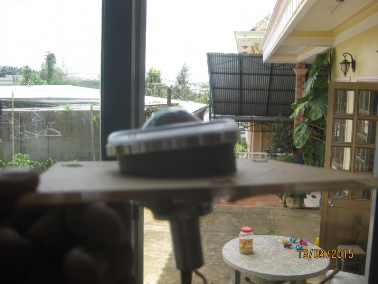

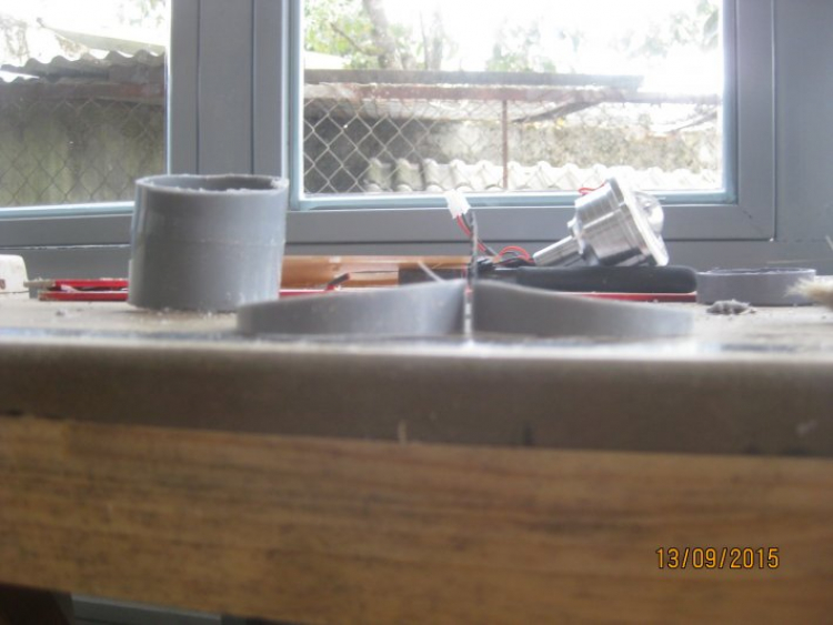

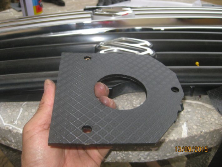

Đây là tấm mica dày 3 li - vẫn theo cách cũ: mica làm chân đèn
Lần này thì không thể lệch đi đâu được

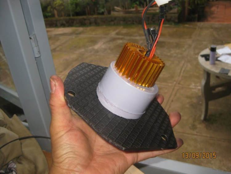

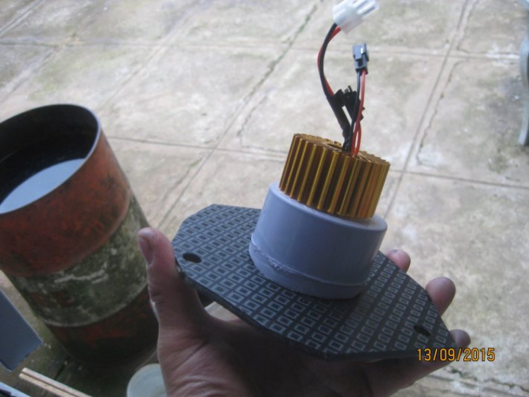

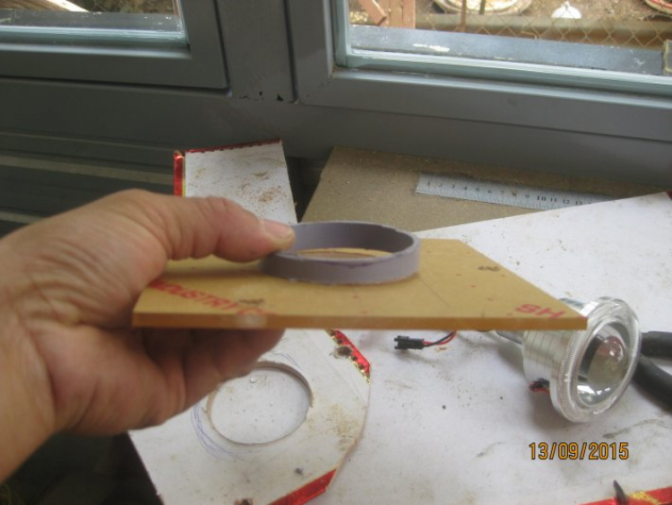

Để cho đèn chiếu xuống đất thì vẫn dùng ống nước, đây là phần ống nối phi 49
Xong 1 em

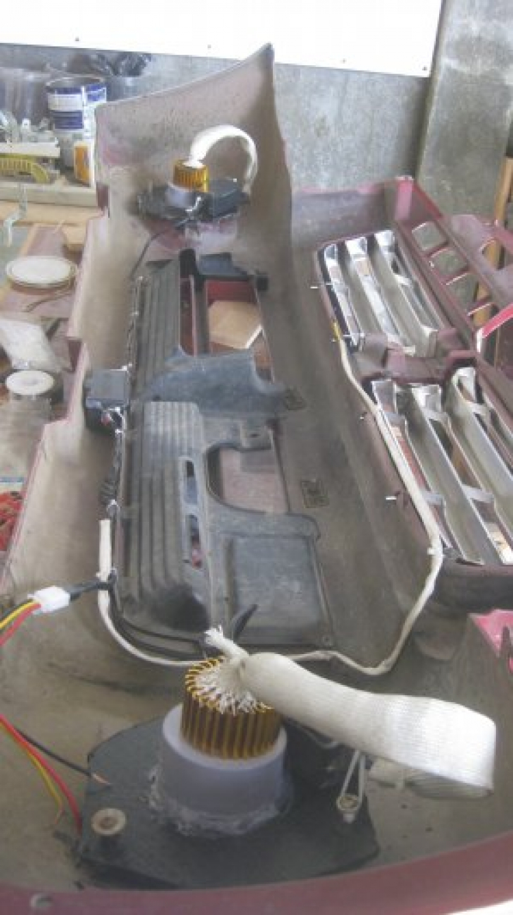

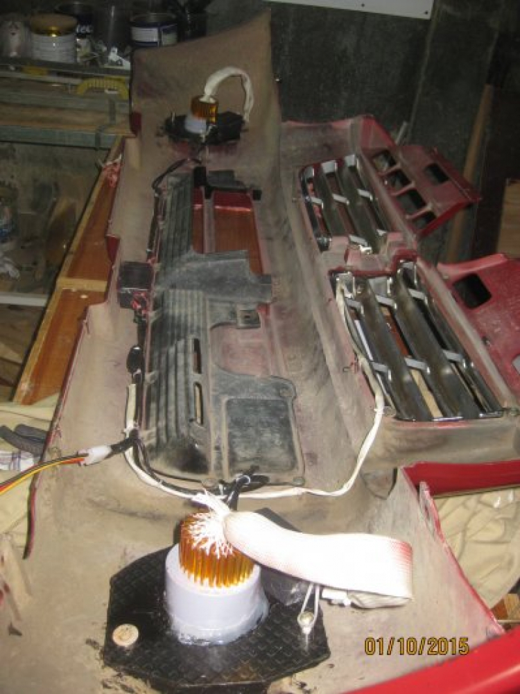

Bắt đầu lắp vào

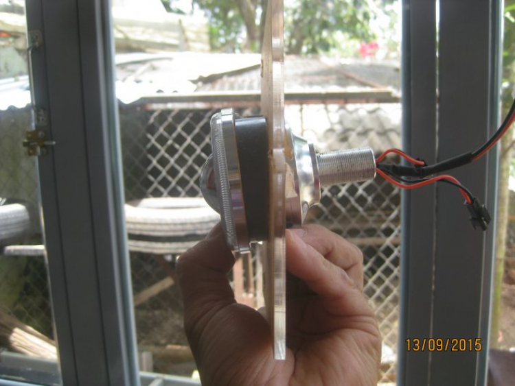

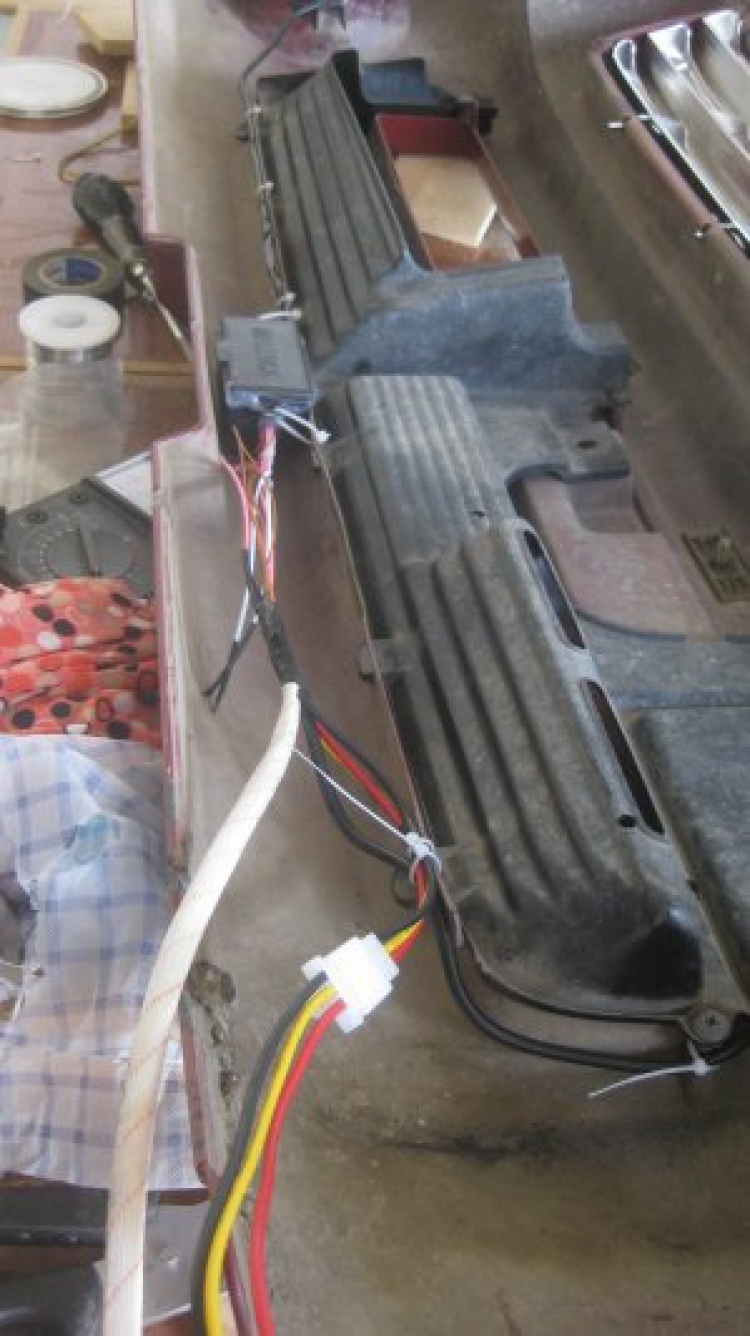

Nao ta cùng nối dây điện
Đã xong - gọn gàng nhìn thấy chuyên nghiệp hẳn ra :)

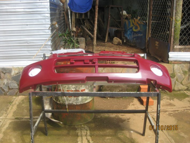

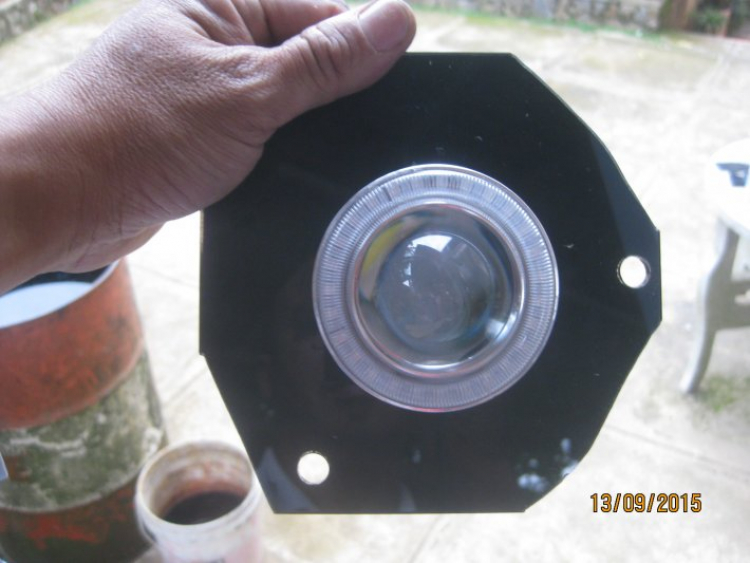

Đến phần mặt mica bảo vệ đèn - hình này các bác có thể thấy được tay thợ không chuyên nghiệp sơn xe

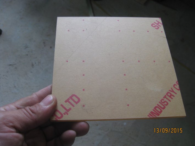

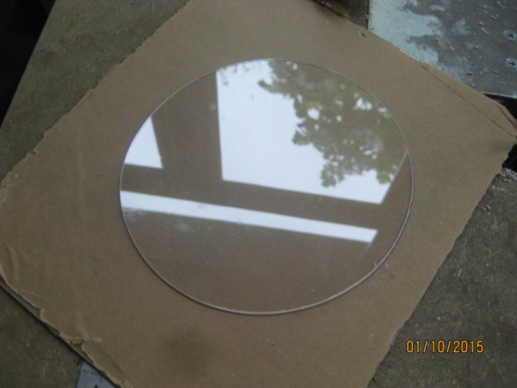

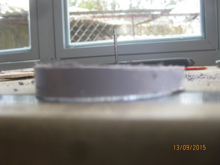

Đây là mica dày 2 li được đo cắt cho vừa khít cái hốc đèn

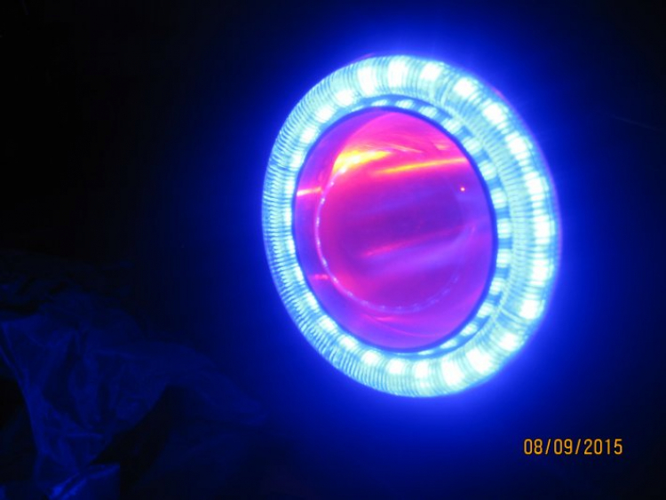

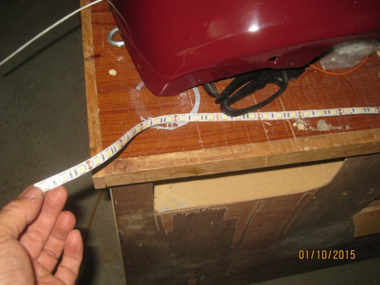

Cùng dây led dẻo được dán xung quang để tạo gờ đặt cho tấm mica
Như thế này đây

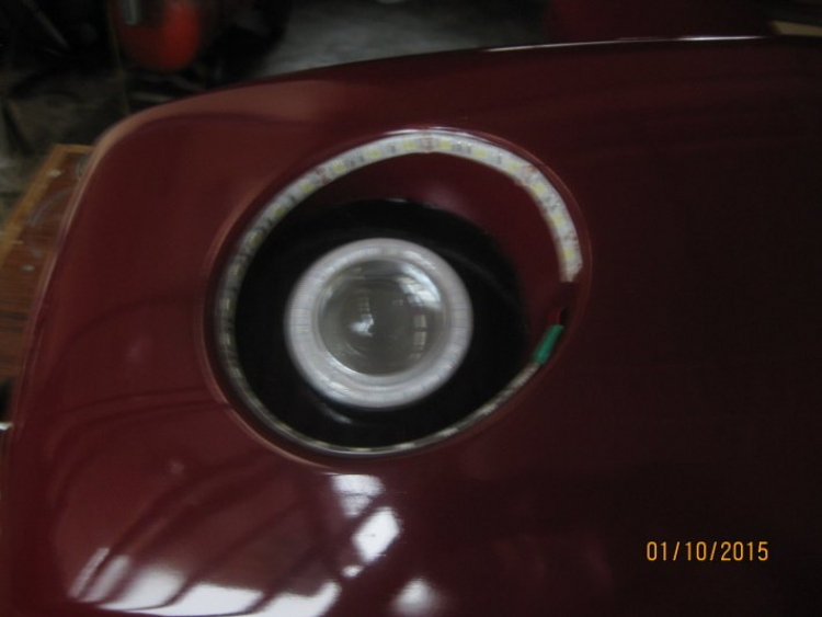

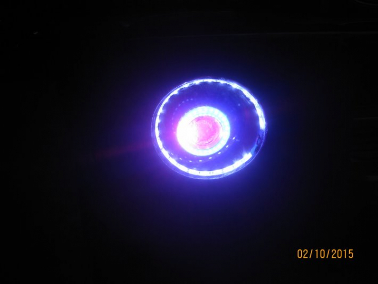

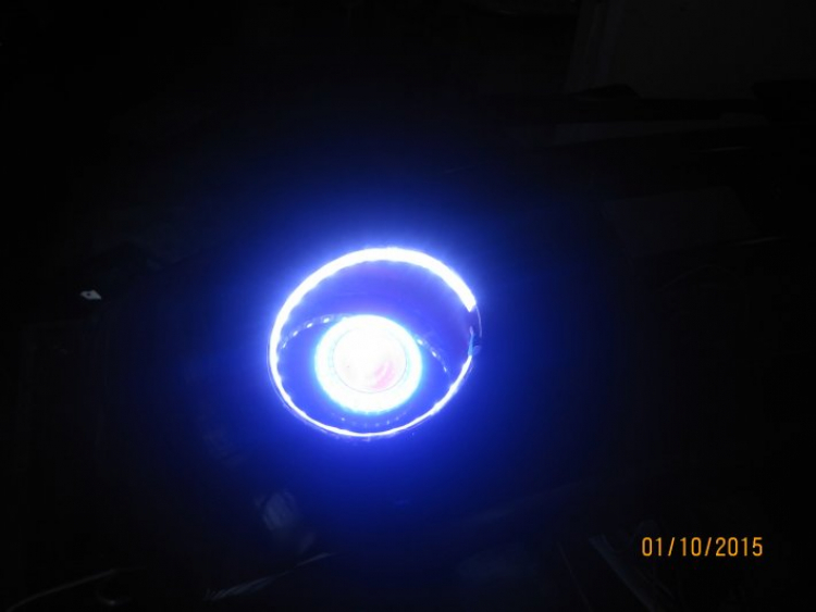

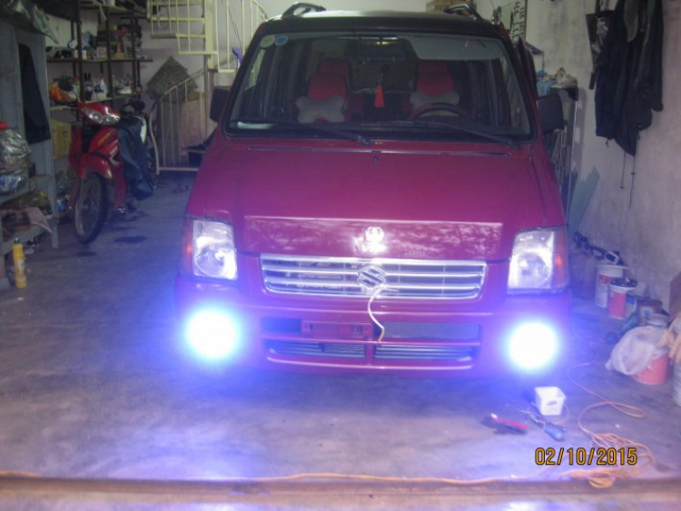

Test thử đèn
Xong chuẩn bị lắp vào xe thôi

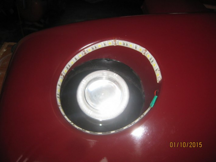

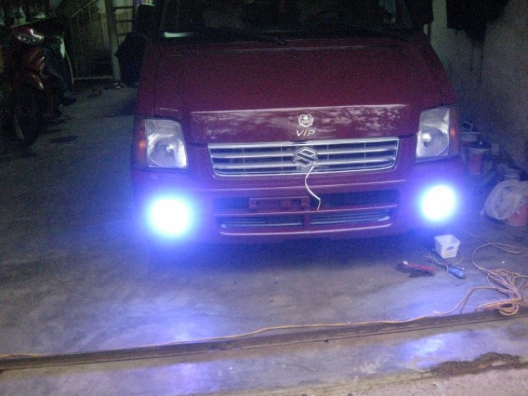

Lên đèn - hic sáng chói quá nên máy chụp hình bị lóa không thực hình

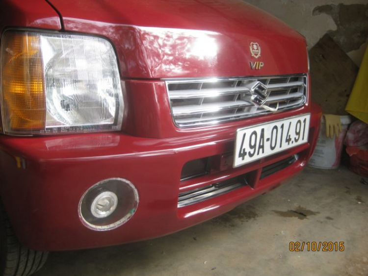

Gần tí thì thấy cũng được được

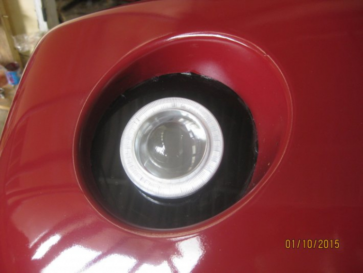

Mặt calăng mới cùng cái cảng trước được sơn lại và đèn gầm full led
Kết thúc.

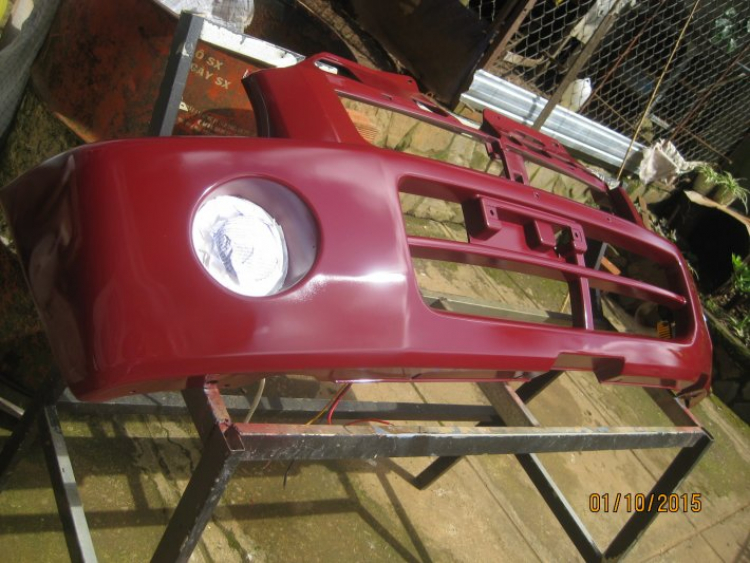

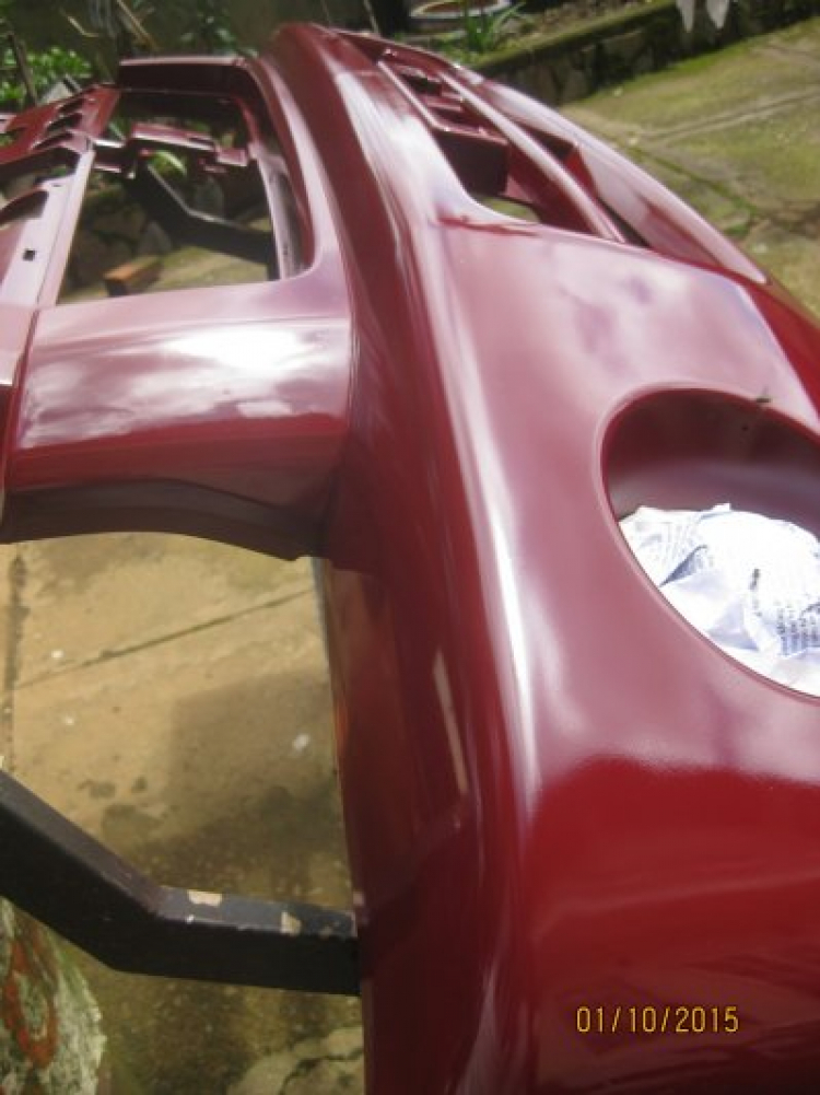

Sau bài sơn cái cảng trước cho xe ở đây: https://www.otosaigon.com/threads/c...uc-luc-trang-1.8616854/page-118#post-11056347

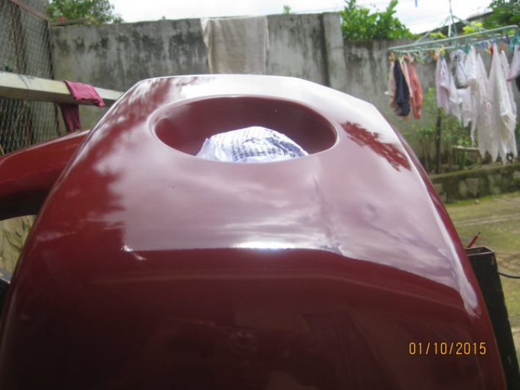

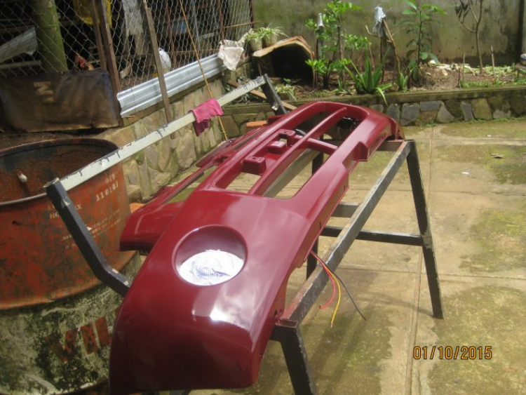

Nay đến công đoạn làm bóng:
Sau khi sơn xong để cho khô, dùng giấy nhám mịn hết số là 2000 khỏa nước lên bề mặt và xả cho bề mặt thật mịn. Lưu ý là thật nhiều nước vì thiếu nước nó sẽ xước bề mặt.
Sau đó tốn hết 30K tiền bóng xịn, lưu ý là loại càng mắc tiền càng tốt và chỉ 30K em dùng không hết và cũng không dám thổi dày vì dày quá nó sẽ nứt bề mặt.
Nước thổi đầu tiên
Ôi - chém gió - chém gió
Rồi lại gió Đà Lạt thổi qua làm mát cả lòng người :)

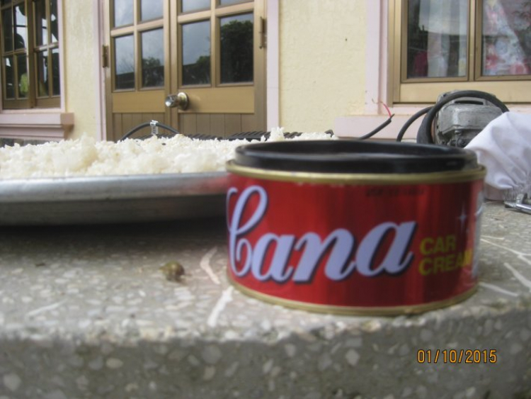

Sau đó để cho bề mặt nó được như gương soi thì em dùng nước đầu tiên là Cana
Ôi thôi rồi, ngoài mắt nhìn mà tay phải sờ mới cảm thấy được độ phê của nó
Lắp vào xe

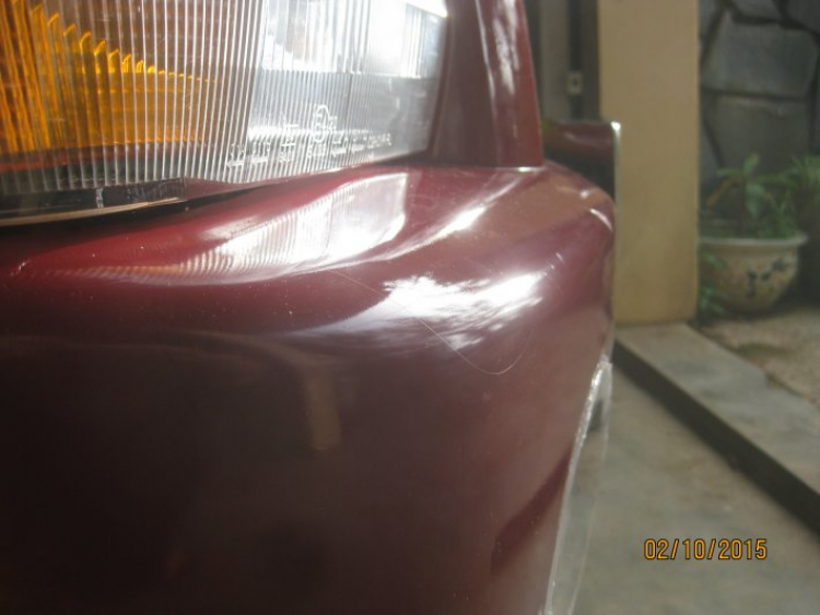

Bậc Macro cái cục xà phòng và thấy được 1 sợi bông vải nhỏ xíu làm giật mình giống như 1 vết xước.
Hy vọng qua bài này sẽ giúp các bác sẽ có 1 tí gì đó về cách sơn xe.

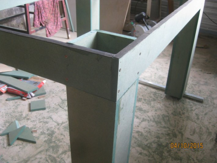

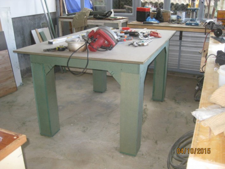

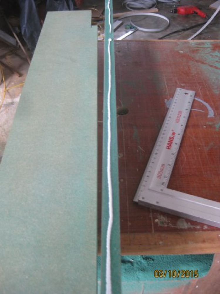

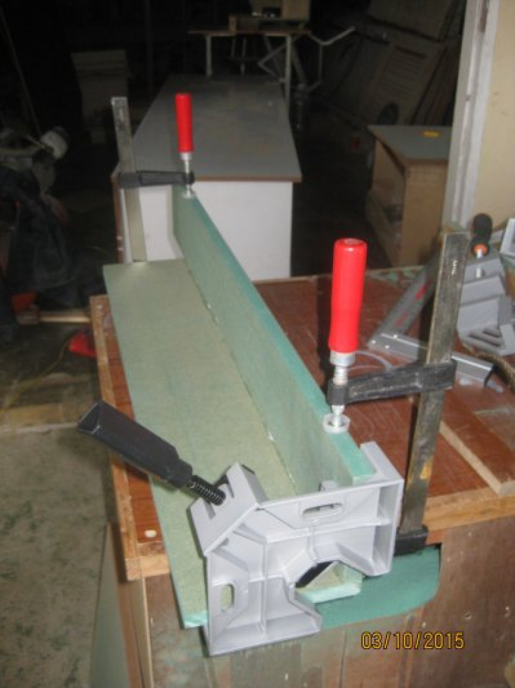

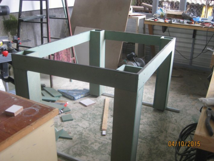

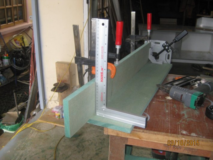

Hết chuyện độ xe quay ra làm mộc. Hic liên tục không bao giờ nghỉ ngơi
Ván MDF chịu nước chịu ẩm dày 18 mm

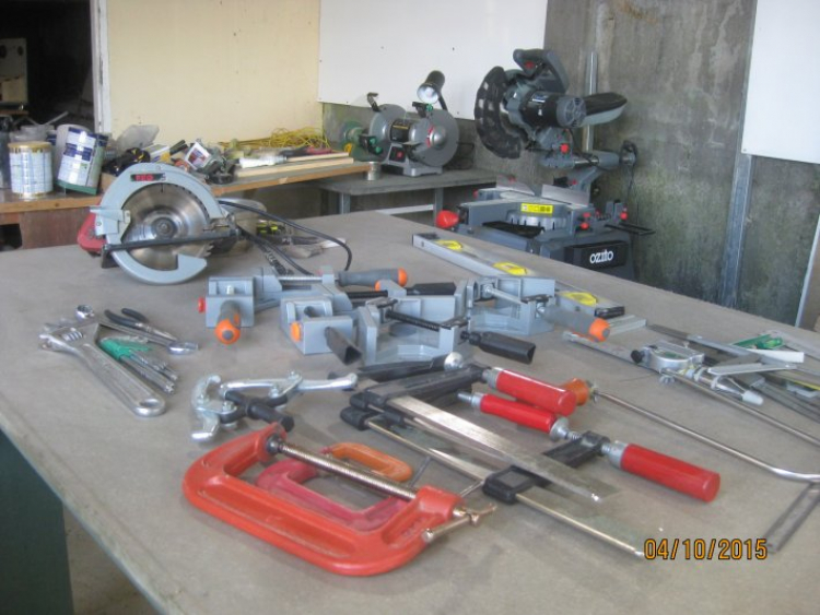

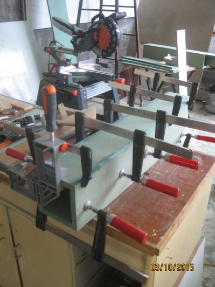

Cắt cho thật đều, lấy kẹp gỗ làm cỡ

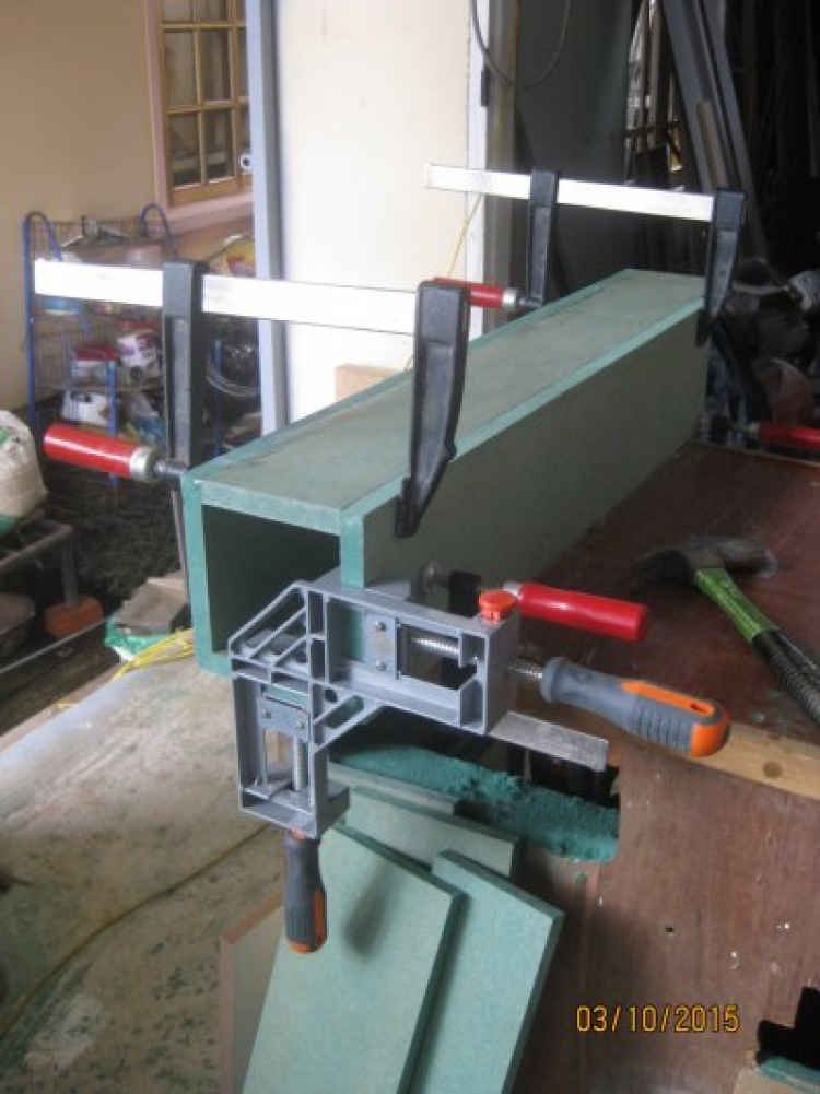

Công dụng kẹp góc, thật là rất dễ cho việc làm những cái hộp như thế này
Không cần cân chỉnh gì nhiều, tất cả có dụng cụ hỗ trợ hết
Keo

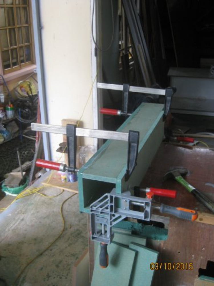

Kiểm chứng độ vuông bằng ê ke
Ép làm hộp
Kết quả là 1 cái chân bàn - chân bàn bằng gỗ dày 15 cm đấy nhá. Chân bàn khủng mà

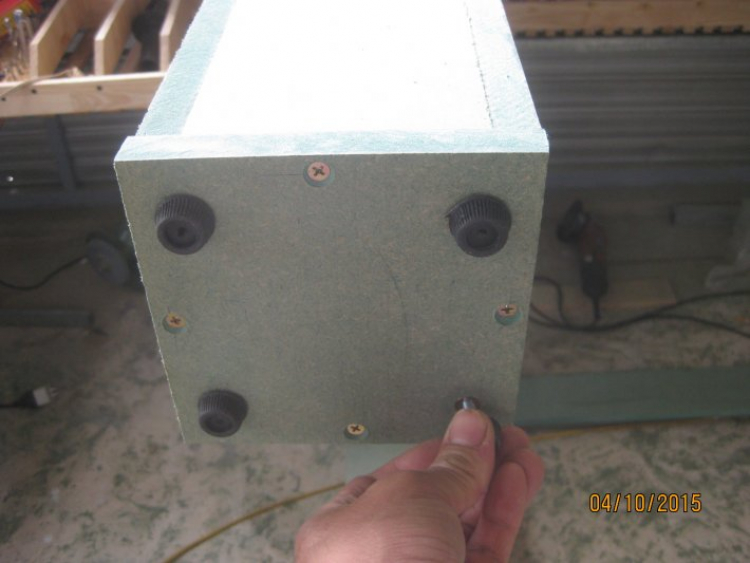

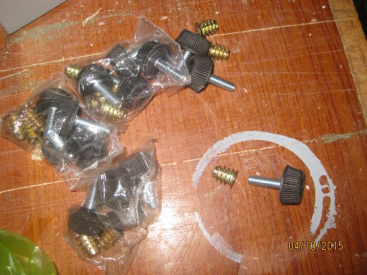

Đây là vít chân bàn điều chỉnh
Xong

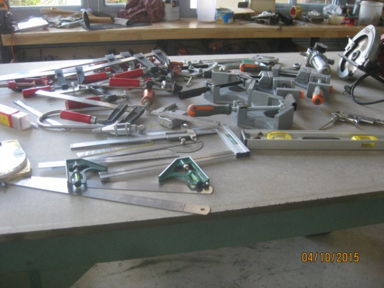

Đây là công việc cho tuần tới

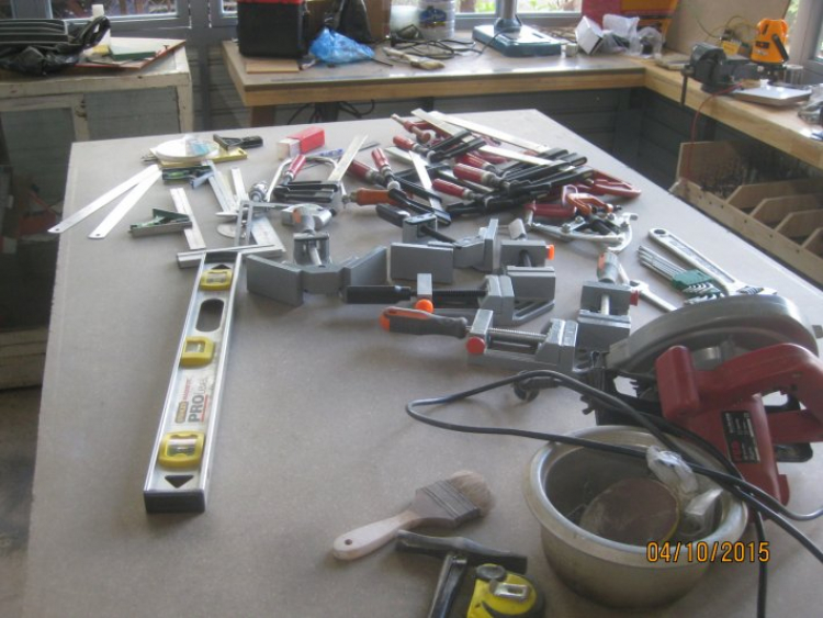

Cũng còn bề bộn nhiều chưa xắp xếp được
Cuối tuần đến sắp mấy cái này cho gọn là OK.
Vậy là từ tấm ván MDF là làm được cái bàn đươn giản có chân bàn bằng trụ khủng dày 15 cm :)
