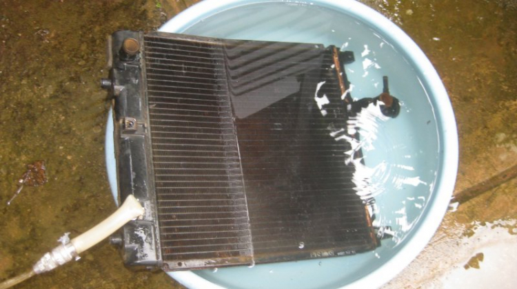

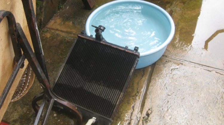

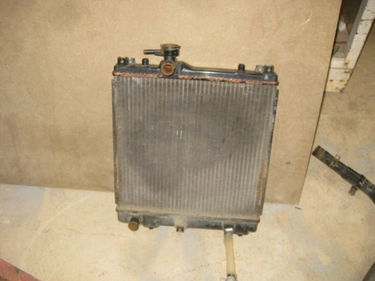

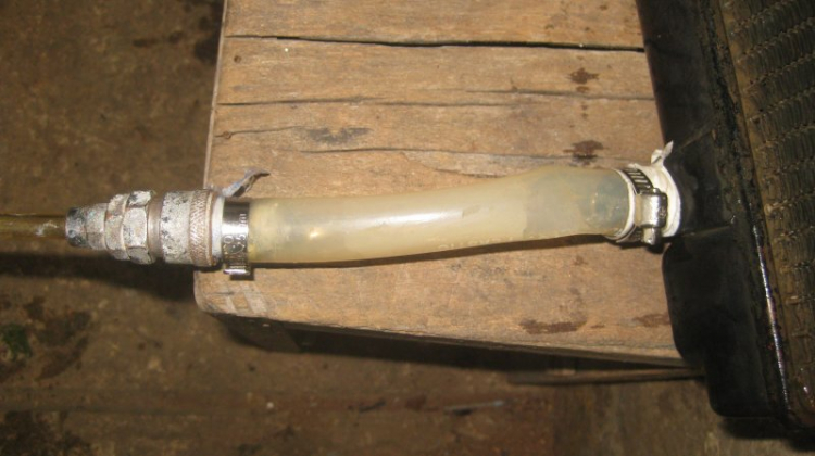

Két nước sau khi làm xong được 2 ngày đến hôm nay mới quay lại với em nó
Lấy đường xả nước làm mát đặt cái ống cao su và dùng cô nhê siết lại cho kín
Cho áp hơi từ bình khí nén vào, hình này dùng 2 tay bịt 2 đường nước vào và ra của két nước. Cảm giác thật là hồi hộp hết sức.
Thật khó tả, mọi cái đều kín khít khi áp lực hơi nén cũng hơi lớn
Không có gì diễn tả được cái sự vui mừng khi thành công, tuy nhỏ - rất nhỏ vì nhiều người thợ họ vẫn làm thường ngày đấy thôi, nhưng với 1 người không chuyên mà làm được thì phải nói là không có gì vui bằng
Đây, dụng cụ tự chế hoàn toàn
Chiều nay đi làm về lắp vào.
Kết thúc phần này cám ơn bác huutuan28 rất nhiều, khởi đầu ý tưởng tự súc két nước làm mát. Hy vọng qua những hình này sẽ giúp bác nào có ý thích tự mày mò khám phá.

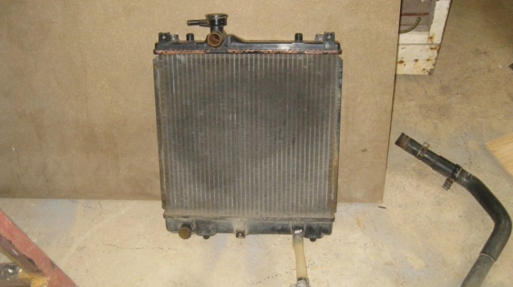

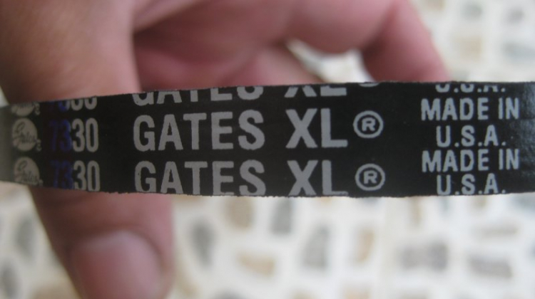

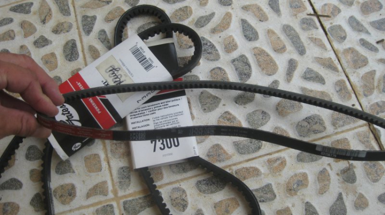

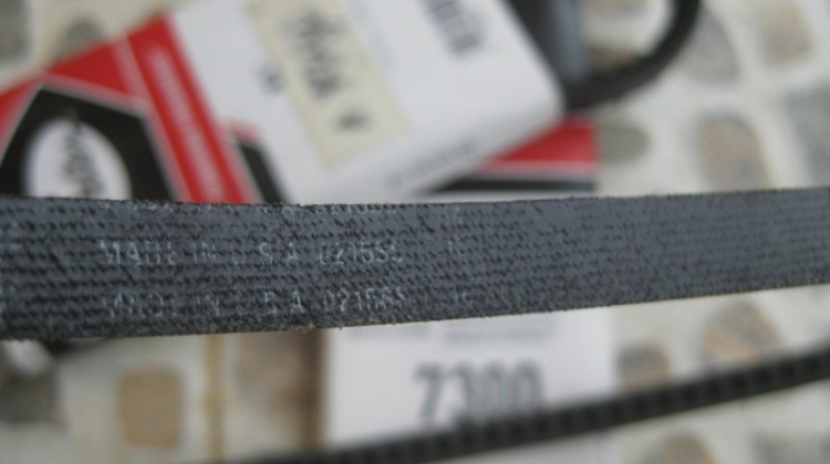

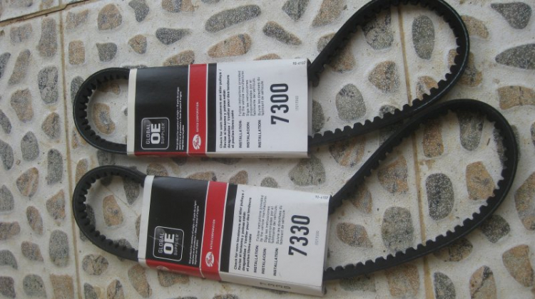

Kế đến là cặp dây curoa Gate cho SWG
Cùng 1 sợi dây từ xứ giãy chết

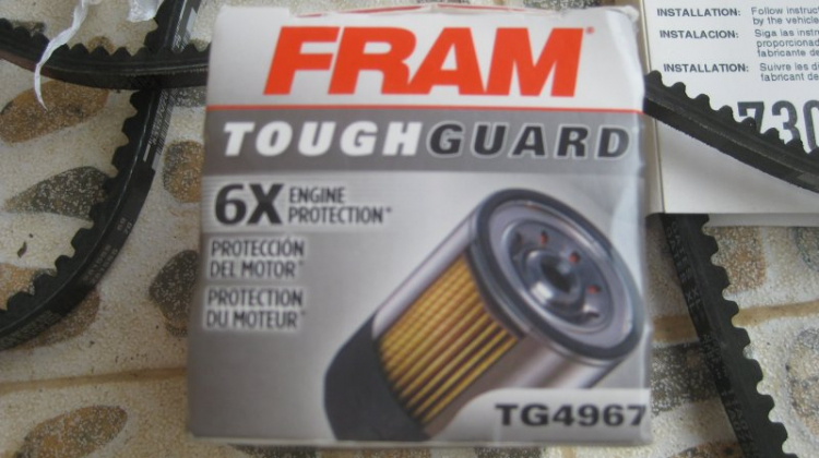

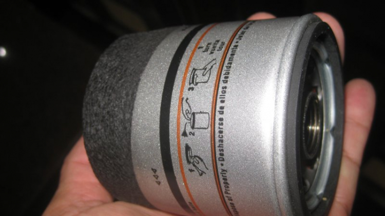

Lọc nhớt - phải nói là quá đẹp
Tuy nhiên em mới vừa thay cặp dây này nên đang phân vân không biết nên cùng anh trãi nghiệm cậy dây mới của anh.
Cám ơn anh rất nhiều

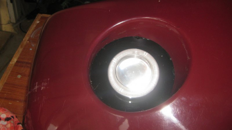

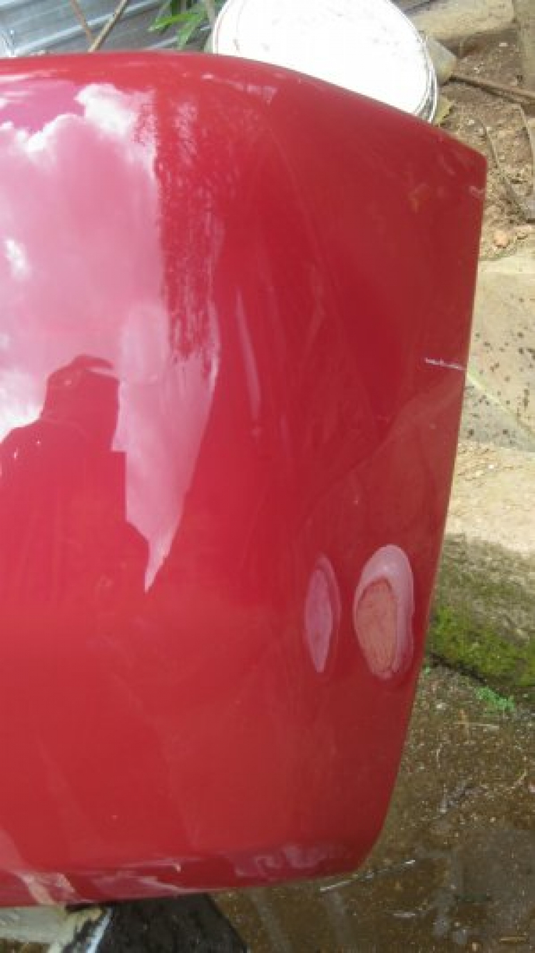

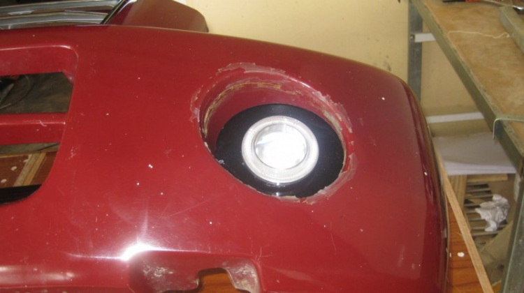

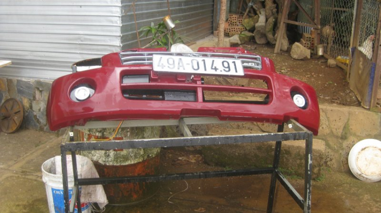

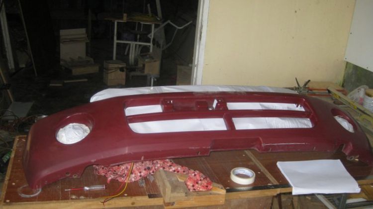

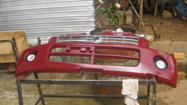

Độ đèn xong em cho sơn lại cái cảng, giữ kỹ đến thế kia mà cũng có vài điểm trầy sước
Lại bị sơn nước ở đâu văng vào chẳng biết sao phải tẩy nó đi
Dùng nhám 1200 tẩy sạch các vết sước & bẩn
Che chắn những phần không cần phải sơn

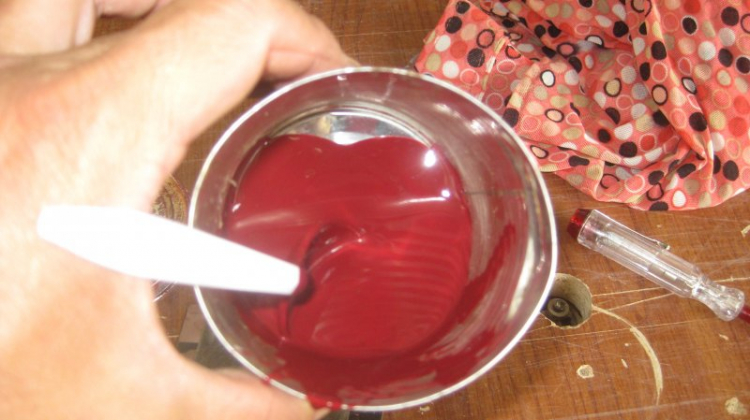

Chỉ cần 6 muỗng sơn như thế này

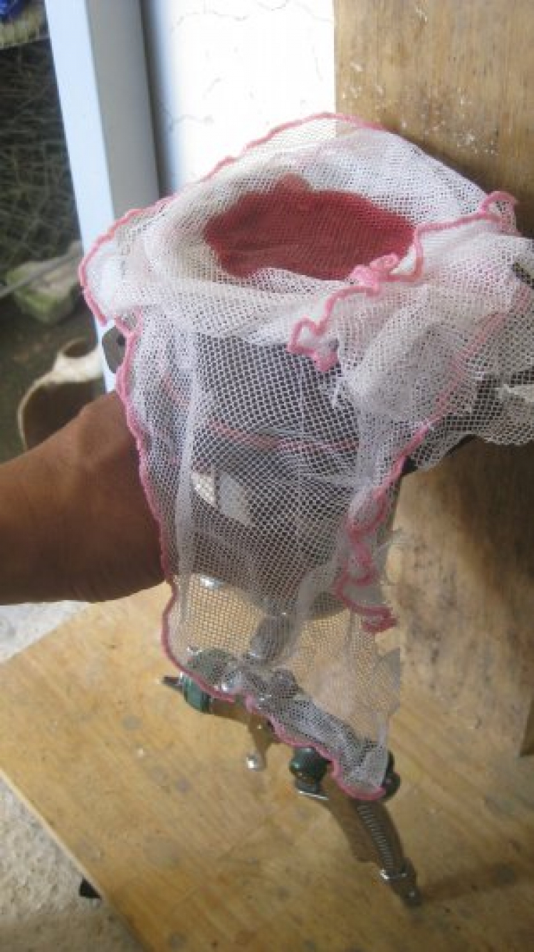

Và lọc

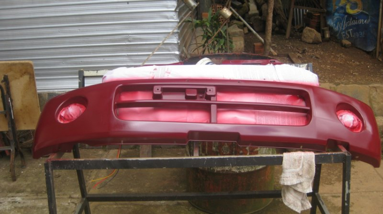

Những nước sơn đầu tiên
Gần hết sơn cũng cho nghĩ 1 chút để cho sơn khô bề mặt
Rồi cũng kết thúc để chờ Ban Giám khảo nhận xét
Tiếp theo sau đó là đến công đoạn làm bóng là xong
Công đoạn là bóng em dùng đến 3 loại bat chà bóng: nước đầu là Cana, nước 2 là Nu Finish Crash doctor để xóa đi những vết sước và làm mịn bề mặt, nước cuối cùng là Nu Finish the once a year car pro tạo nước bóng như gương
Ăn chơi cũng tốn kém ghê nhỉ

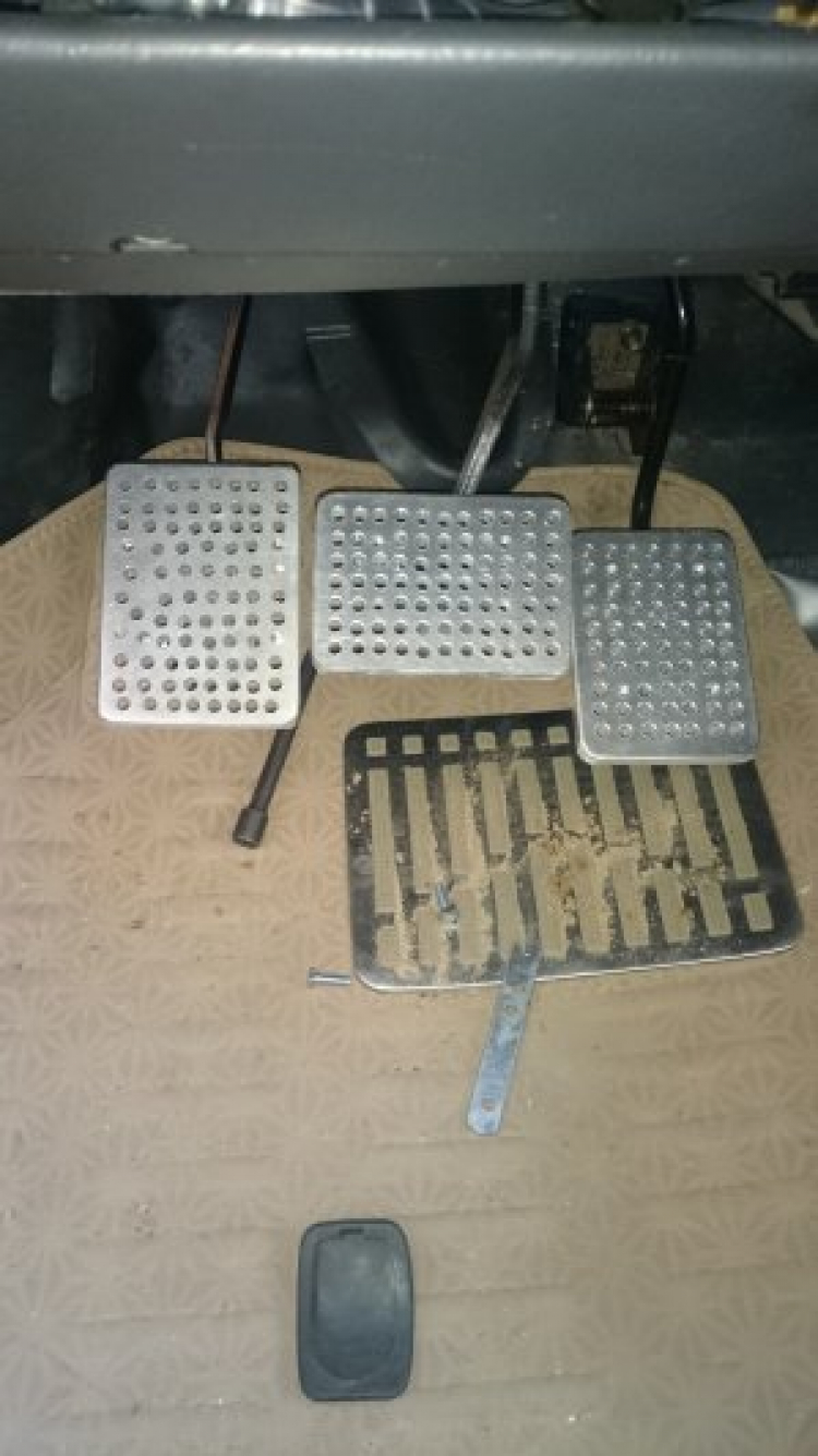

thừa giấy vẽ voi,nhà dư nhiều nhôm em làm nguyên bộ bàn đạp nhôm,mỗi cái sau hoàn thiện nặng 250g,hnay đi 100 km cảm thấy tuyệt vì côn phanh ga nhẹ hơn không bị đung san như mấy loại xịn...
em làm dư một chân côn wagon,bác nào chân yêu hay kẹt xe cần em xin tặng.
