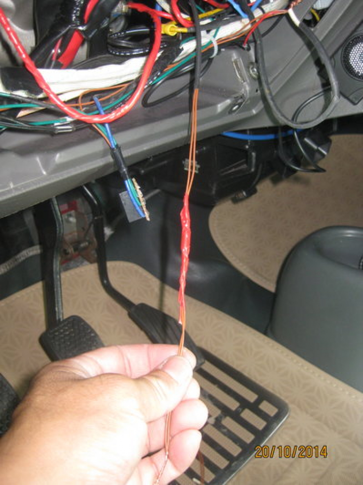

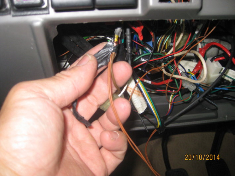

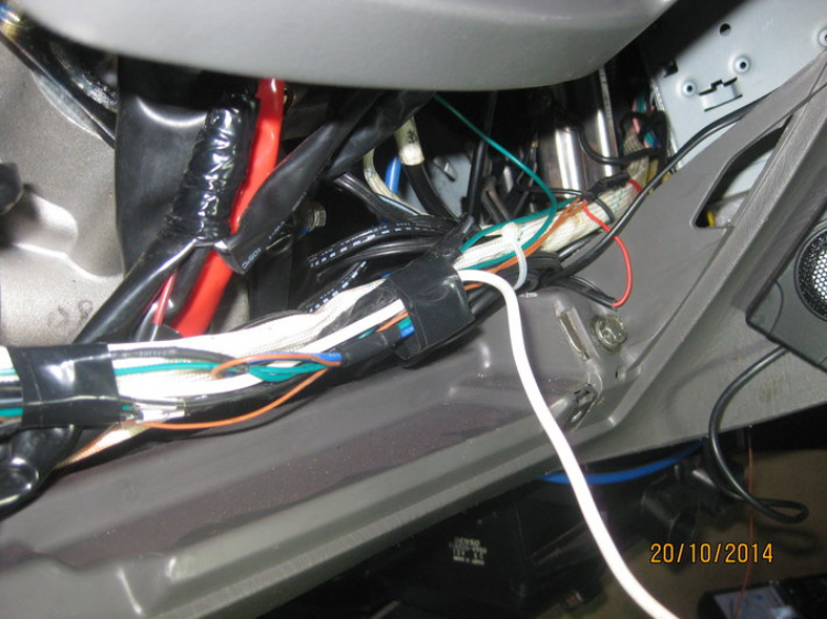

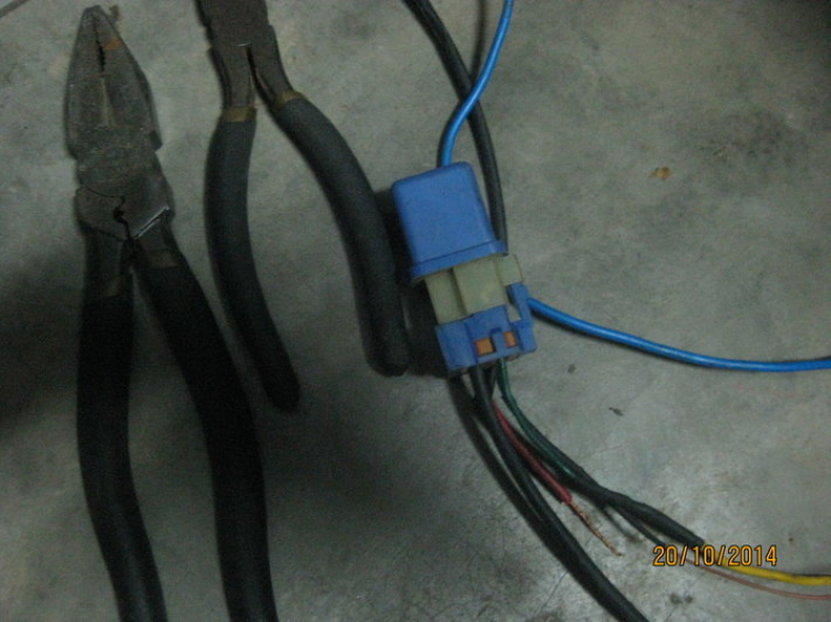

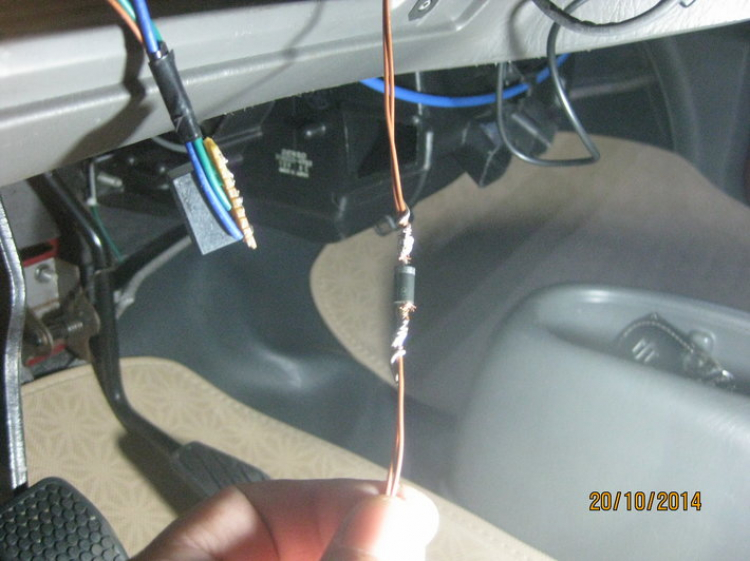

Em xử lý cách này như sau:
Relay 4 chân được thu hồi bằng cách cải tạo quy hoạch lại dàn điện mà bác chủ trước lắp rất nhiều
Chia sẻ kinh nghiệm tự bảo dưỡng SuZuKi WaGon
Dây điện lớn được lấy trực tiếp từ ổ cầu chì
Tìm đến tín hiệu ACC. Từ hệ thống cải tạo đèn pha - tăng sáng đèn (em sẽ trình bày sau) - dây này em lấy qua ACC để nhằm mục đích tắt máy thì đèn pha tắt, mở ACC thì mới mở đèn pha được. Đây cũng là 1 cách loại trừ trường hợp nhiều khi chạy ban ngày mở đèn quên tắt rồi đến khi tắt máy thì quên tắt đèn dẫn đến hết bình mà chủ xe không biết.
Trong quá trình làm em có sử dụng cái này.
Bọc lại bằng keo nano và cuối cùng luồng ống gel nhiệt bào vệ (em quên chụp hình)
Hoàn tất, như thế em có thể lấy nguồn ACC vô tư, sài thỏa mái không sợ hư công tắc trung tâm
