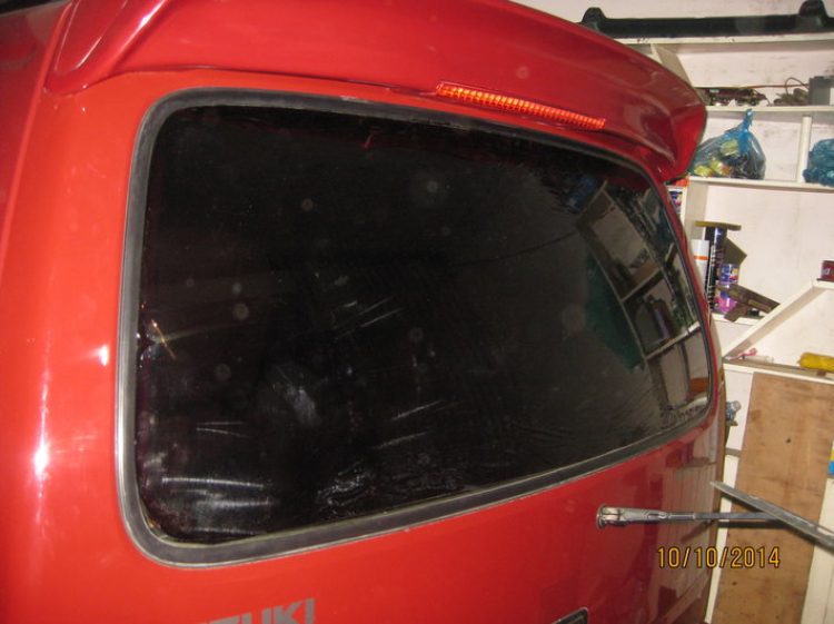

Tiếp tục tốn thêm 55K nữa để làm bài thực hành thứ ba
Chia sẻ kinh nghiệm tự bảo dưỡng SuZuKi WaGon

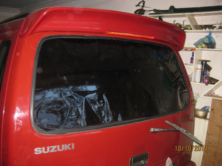

Đặt phim lên kính

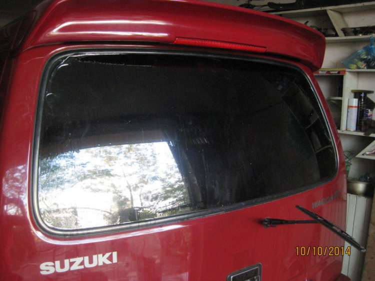

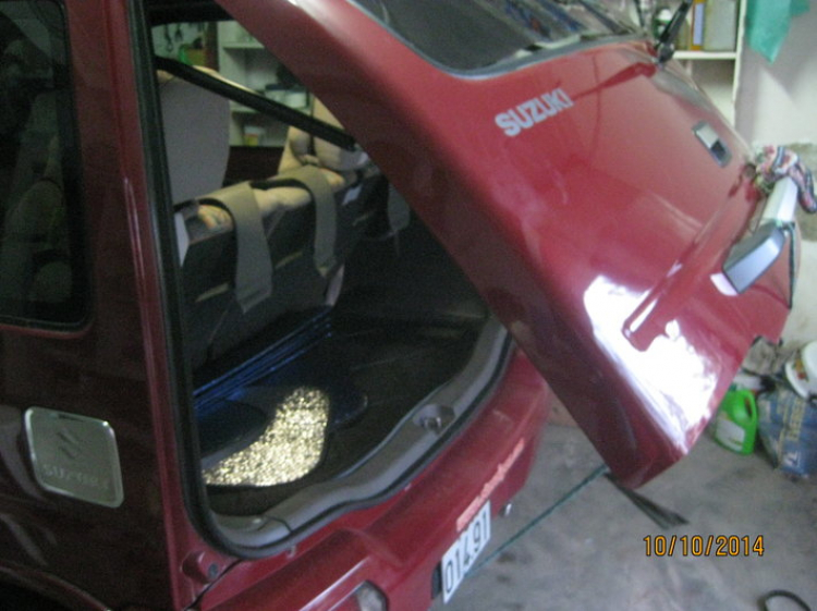

Hơi mở cửa sau cho miếng phim được nằm lên kính xe
Quá tuyệt vời, lần này nó hoàn hảo đến mức bất ngờ
Em hạ kính xuống và dự định ép phim tiếp tục, nhưng không ngờ cái máy heat gun nó bị sự cố, nên đành phải hoãn cái sự sung sướng này lại. Quả thật cảm thấy sướng lắm các bác ợ, cảm nhận miếng phim nó được gom lại nằm ép chặt lên cái kính xe cảm giác khó tả gì đâu....

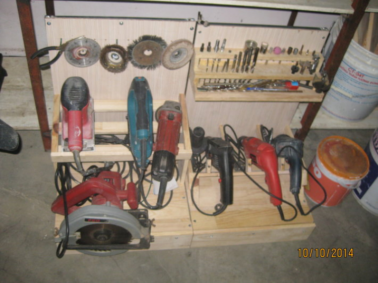

Hôm nay update cái kệ để đồ nghề

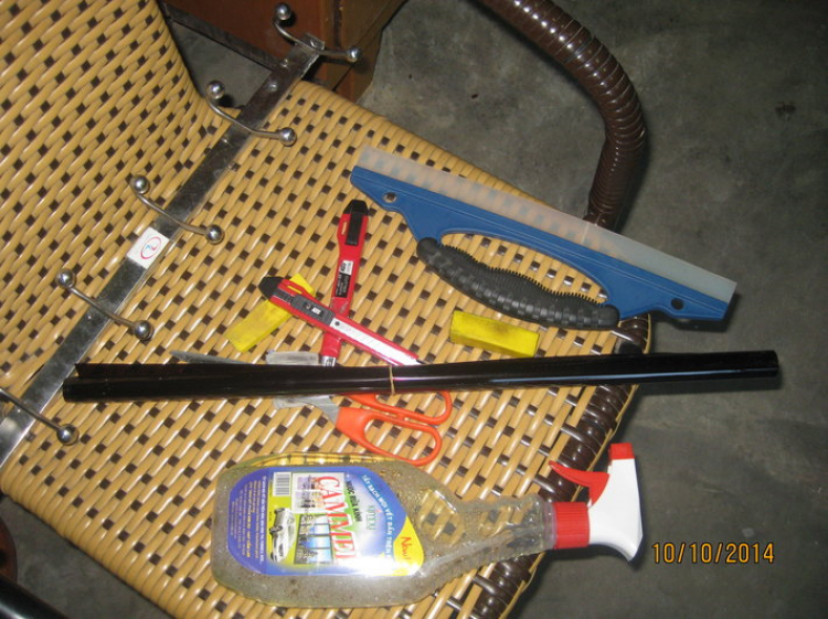

Dán phim cách nhiệt các cánh cửa là dễ nhất, đối với SWG thì không cần ép nhiệt miếng phim, chỉ cần cắt và dán
Một vài công đoạn em thực hiện, tuy nhiên vừa làm vừa chụp hình là rất khó, nhiều công đoạn dang say mê nên quên chụp hình
