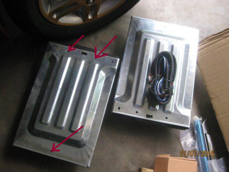

Anh hướng dẫn cho em cách lắp hộp đồ bí mật vớiHộc để đồ bí mật và dây tăng sáng đèn pha - xe SWG theo em là nên lắp bộ dây này sẽ có 2 tác dụng: thứ nhất là cho mấy anh xe tải không xem thường xe cỏ có vóc dáng nhỏ khi đi ban đêm - mấy anh đó phải nháy đèn xin cho mình xuống đèn Cos thứ hai là mấy anh đăng kiểm không phàn nàn là đèn yếu.View attachment 303819

Em rút cái hộc dưới ra và trên tấm tole có 3 cái lỗ và ngay dưới ghế trước có đúng 3 cái pat có lỗ sẵn.
Đặt tấm tole theo chiều mà 2 lỗ lắp ra phía trước để có thể rút cái hộc ra được, em sẽ thẩy cái lỗ này vừa khít với cái pat không sai một li nào cả
Dùng con vít dạng vít siết gỗ để lắp vào.... xong lắp cái hộc vào là hoàn tất. Em sẽ thấy cái hộc này nó tiện dụng biết chừng nào.

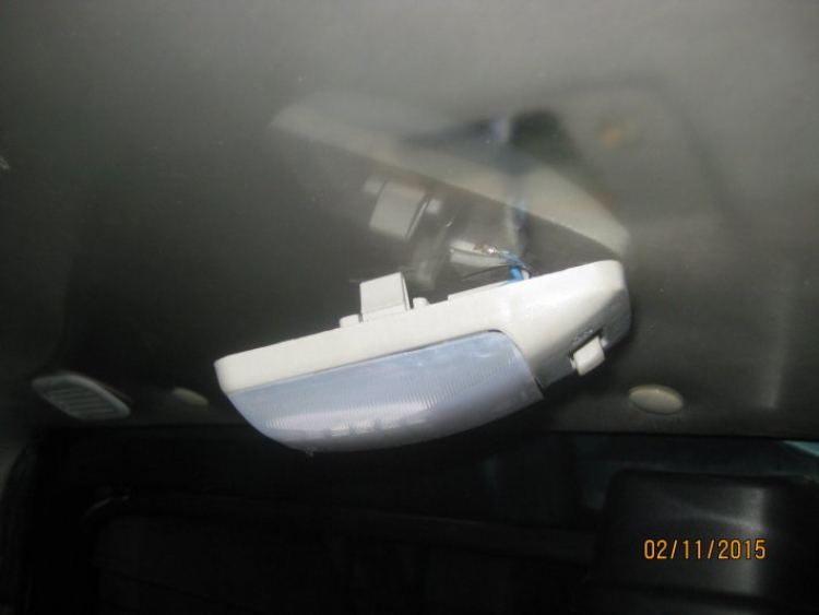

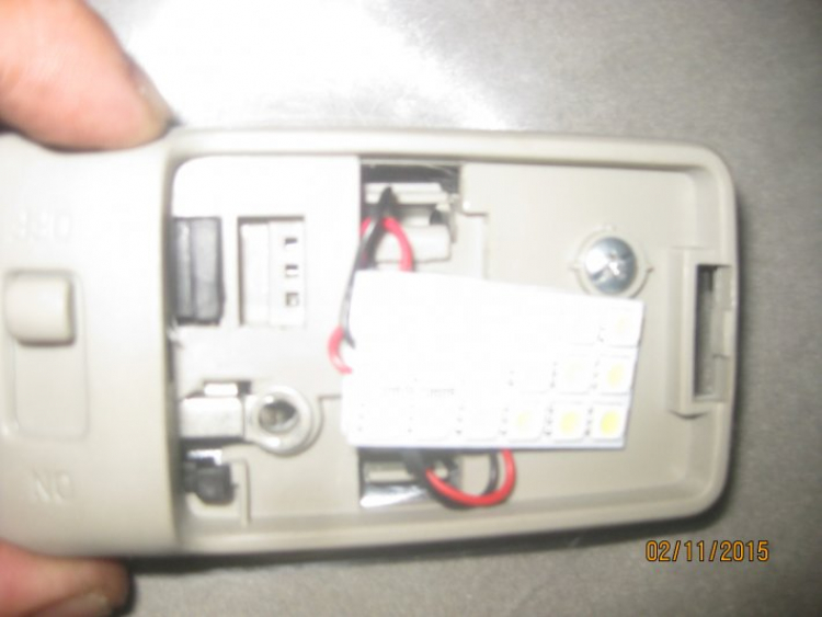

Em đã lắp cái đèn trần sau chưa, chiều nay đã lắp xong đèn trần sau cho một xe. Trên cái lỗ để sẵn có 1 cái pat sắt, bộ đèn này cũng vừa y chang không sai một tí nào, thậm chí cái pat sắt có để sẵn 2 lỗ để bắt vít cũng cừa y cái đèn luôn

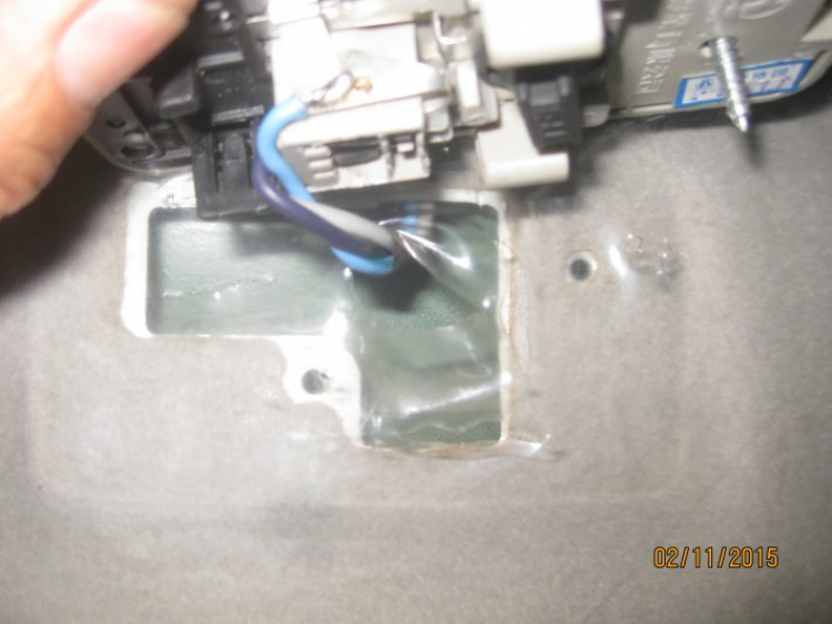

Do không có vít nên để phần này cho bác chủ xe làm
Trần này cũng bọc nylon, nhưng được luồng dây giấu trên trần luôn.

Tối hôm qua ghé nhà bác Tân và bác Thụy (cũng là new mem như em ở Tân Phú) chơi, và hân hạnh được đón thợ (được rước từ Đà Lạt xuống) để lắp đèn trần sau
