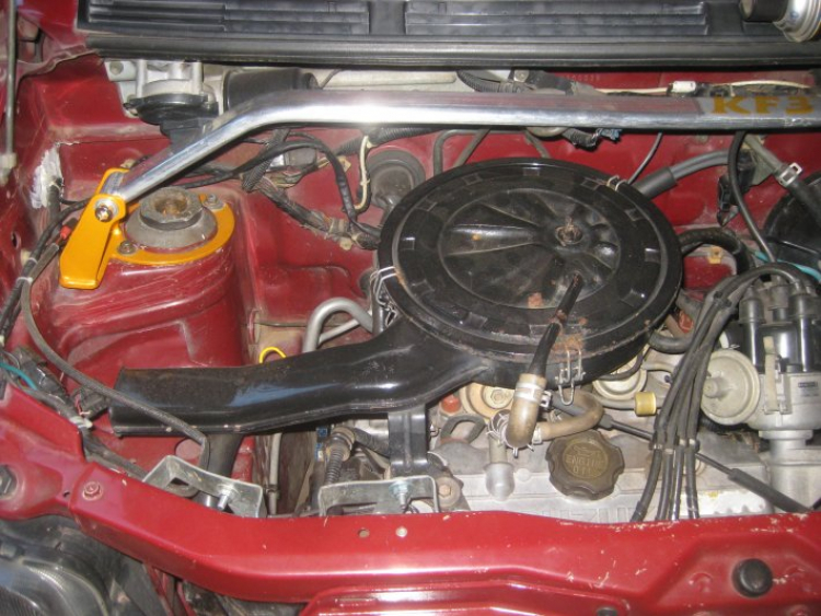

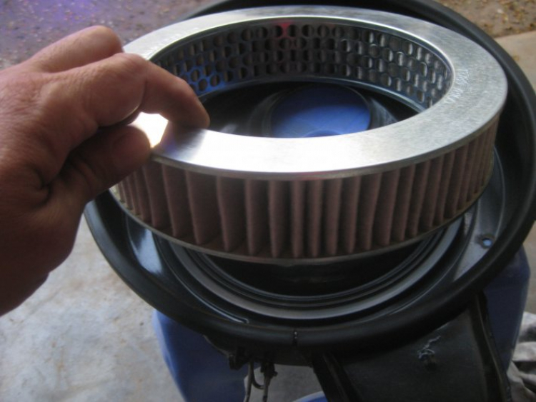

Phải tháo lọc gió

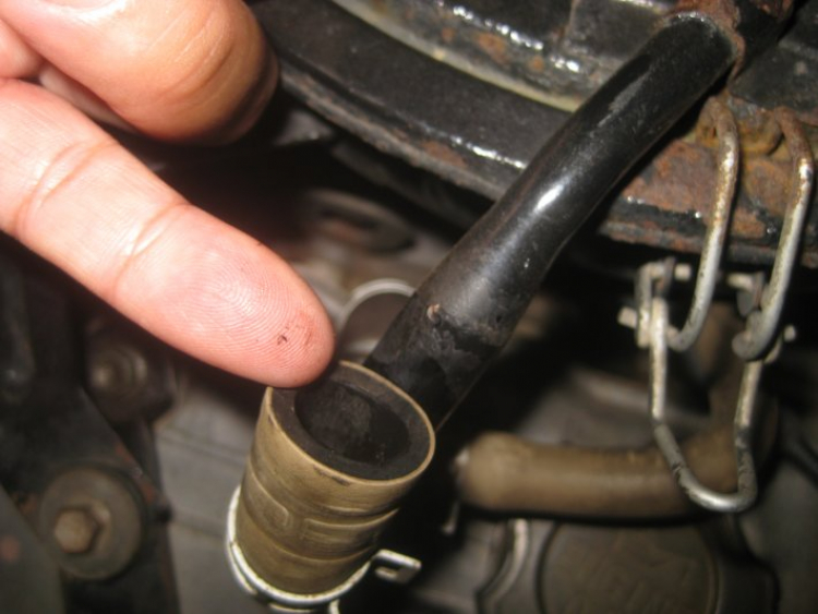

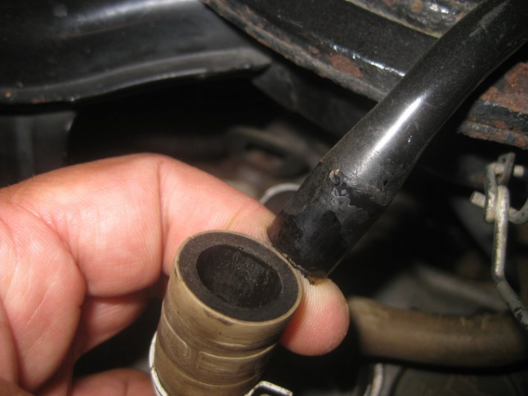

Đây có nhiều xe phải lắp bầu đựng nhớt ở đây nhưng xe em sao chẳng có tí nhớt nào
Chia sẻ kinh nghiệm tự bảo dưỡng SuZuKi WaGon
Sạch bon, không hề có tí nhớt

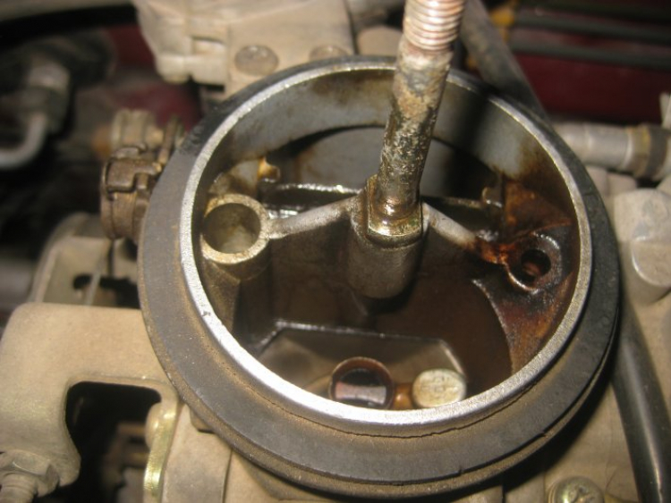

Họng chế hòa khí sao mà bẩn lắm

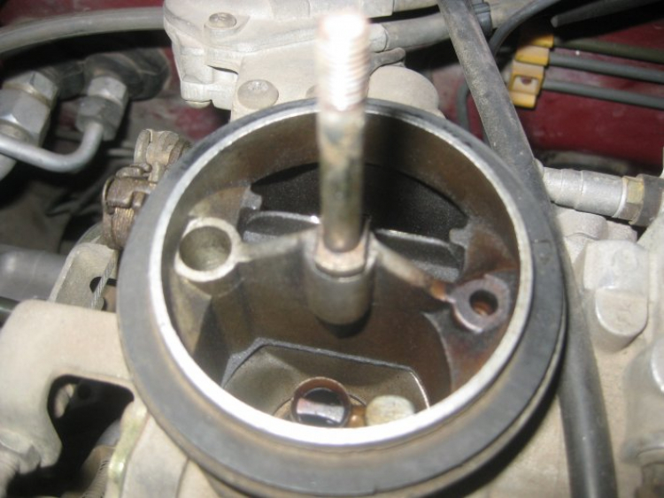

Xịt 1 phát, thấy sạch bong
Sau 1 hồi xịt thỏa mái thì cho nổ máy nó hơi khựng máy 1 tí nhưng không sao nổ tròn tua ngay

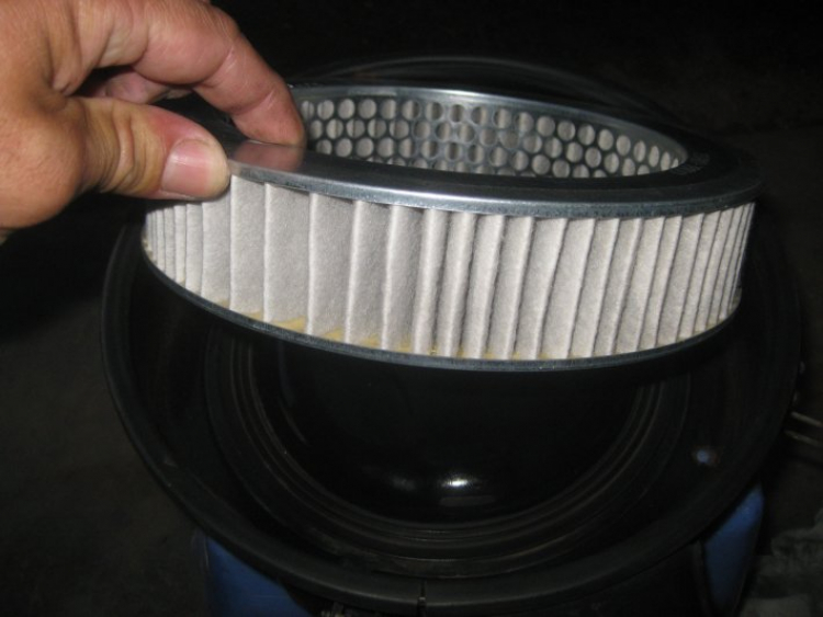

Tiếp theo cái lọc gió
Còn sạch như mới
Lắp vào,

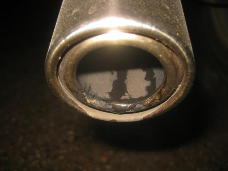

Và nổ garenti , sau vài phút thì thấy nước bắt đầu chảy ra ở ống pô

Phải tháo lọc gió
Còn sạch như mới
View attachment 378328 Lắp vào, View attachment 378329 Và nổ garenti , sau vài phút thì thấy nước bắt đầu chảy ra ở ống pôView attachment 378330

Hình như là vừa nổ máy vừa xịt nó sạch hơn đó anh Huy, không chỉ sạch chế mà còn sạch luôn đầu bugi!???
4/5/11
5.181
4.036
55
Đà Lạt
Anh có xịt khi máy ngừng, rửa thỏa mái luôn sau đó nổ máy, ban đầu hơi khó nổ nhưng vẫn nổ máy được.
Khi máy nổ xịt vào nó tắt máy, tuy nhiên nổ máy mà xịt vào là tốt nhất, ra sau xe thì thấy có khói :) Nhưng sau đó thì hết. Tối nay làm 1 vòng thấy máy ngọt lắm
