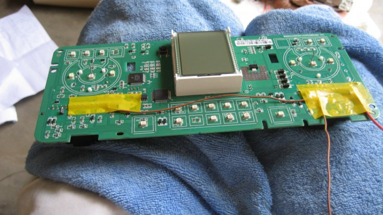

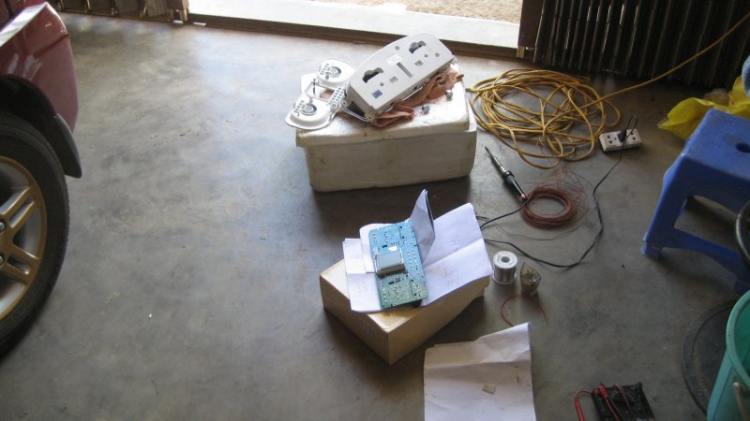

Khoe các bác một tí công sức em mới may mắn DIY được, đồng hồ đời mới có qua nhiều cái không tương thích, nay đã gần 99% là xử được em nó
Cụm đồng hồ SWG đời mới nhất: https://www.otosaigon.com/threads/c...uc-luc-trang-1.8616854/page-155#post-11279236

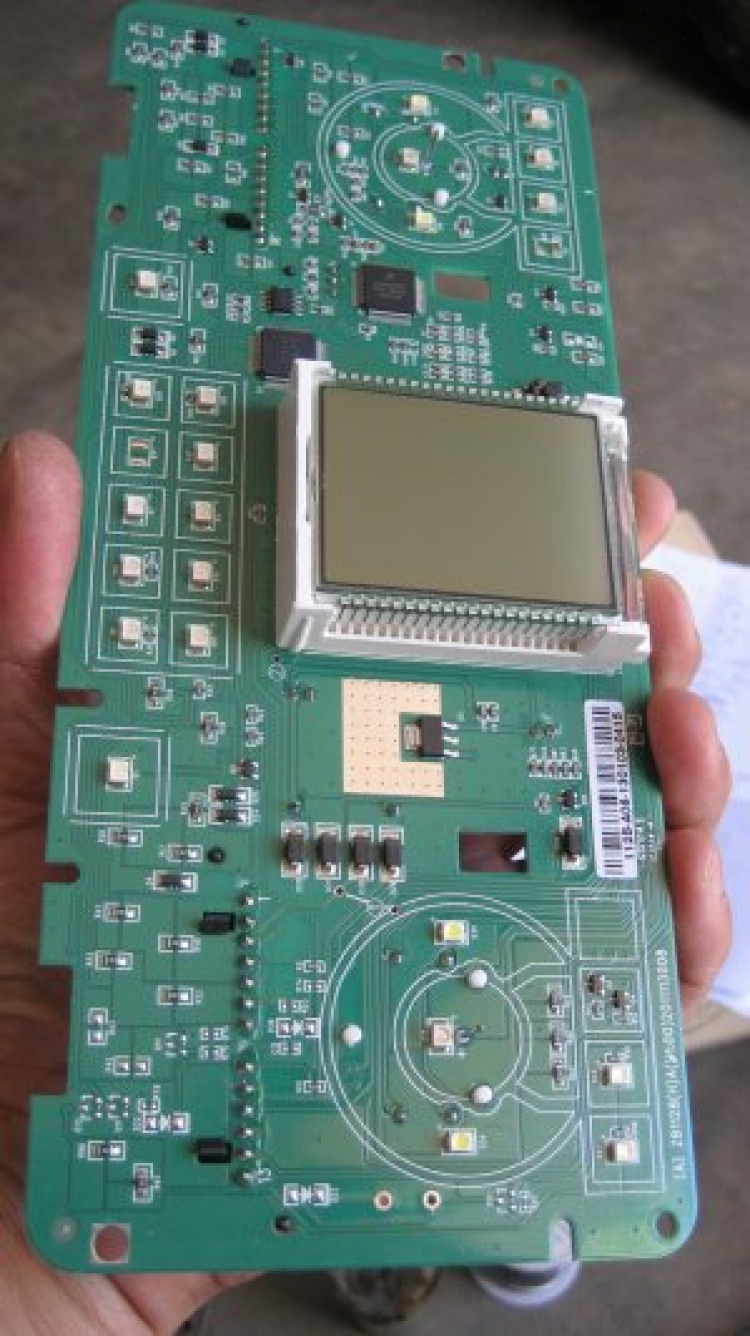

Tháo banh ra hết luôn, mạnh tay là được chỉ cần khéo léo là không hề gì
Chia sẻ kinh nghiệm tự bảo dưỡng SuZuKi WaGon
Trên đó có đến 24 con led rất đẹp
Mới được 3 cọng dây, thêm 2 cọng nữa như thế này khắc phục được một số lỗi.

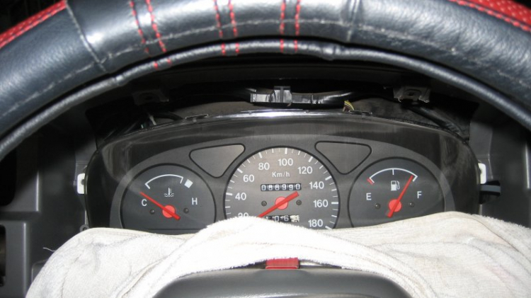

Lắp vào thử
Và lên đèn:
img_5484-jpg.375910
Rất hiện đại, rất đẹp có nguồn nuôi đồng hồ giờ, hiển thị độ sáng led có 5 cấp sáng tùy chỉnh theo sở thích từng người sử dụng.
