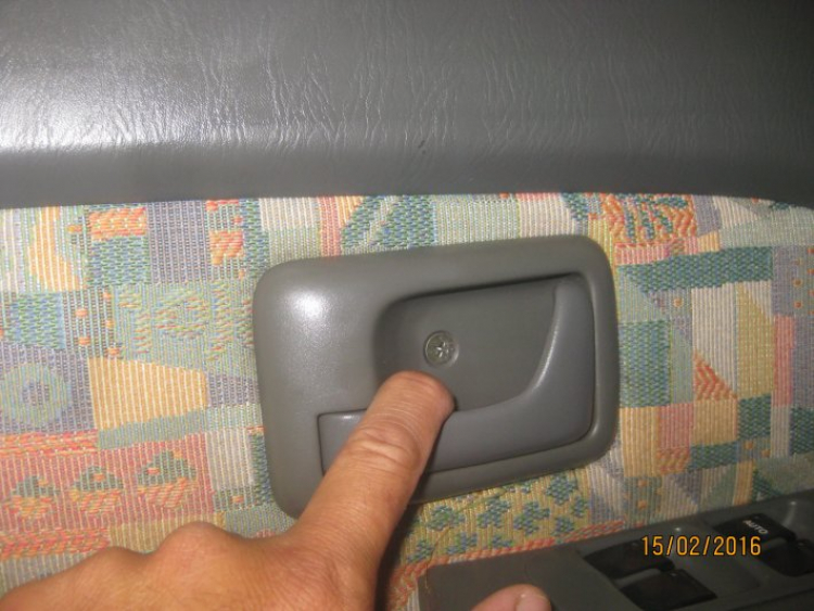

DIY tháo Tapi cửa
Việc tháo Tapi cửa thấy thế mà cũng cần có hiểu biết về nó 1 chút chứ không thôi thì phải alo cho em để gửi một số chốt nhựa đấy

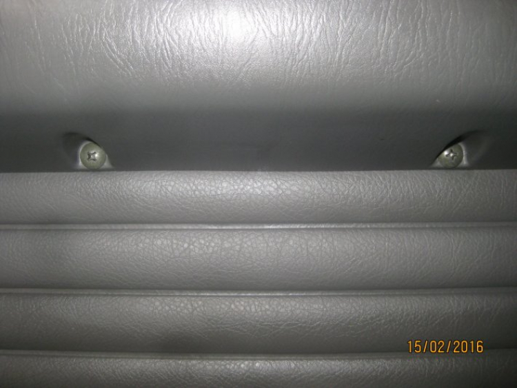

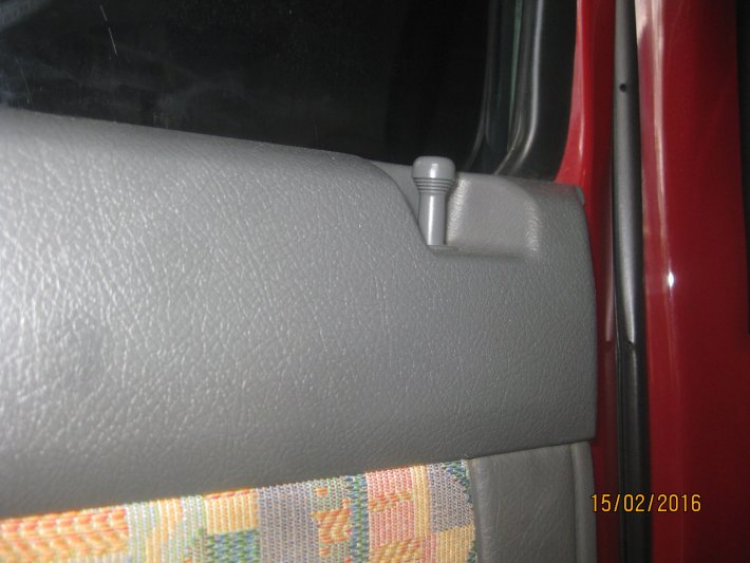

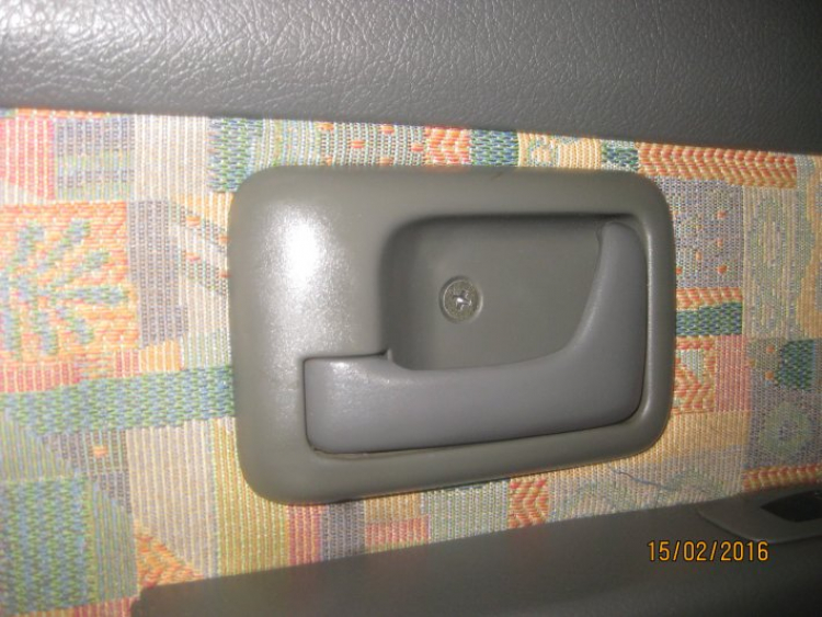

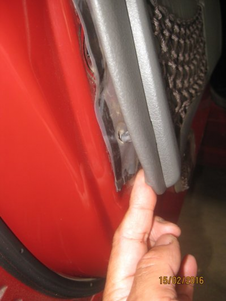

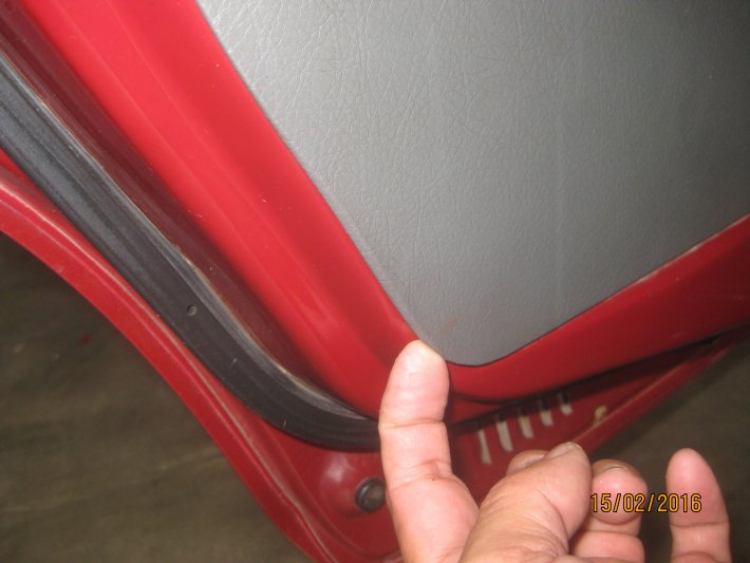

1/Cánh cửa trước
Tháo con vít này
Chốt này xoay ngược chiều kim đồng hồ
Tháo 2 con vít này
rồi dùng tay cạy tấp Tapi cửa ra

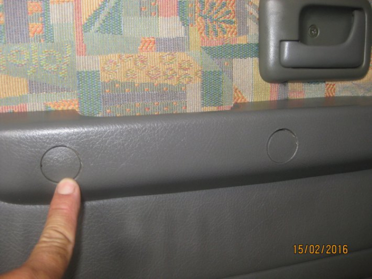

2/ cửa sau
Tháo chốt bằng cách vặn ngược chiều kim đồng hồ
Sau nó là 2 con vít, tháo cái này dùng tua vít dẹp cạy ra
Cạy nó ra
Xong, chúc các bác có thể DIY cách âm cửa sử lý những hỏng hóc những bộ phận khóa cửa, lên xuống kính,.....
