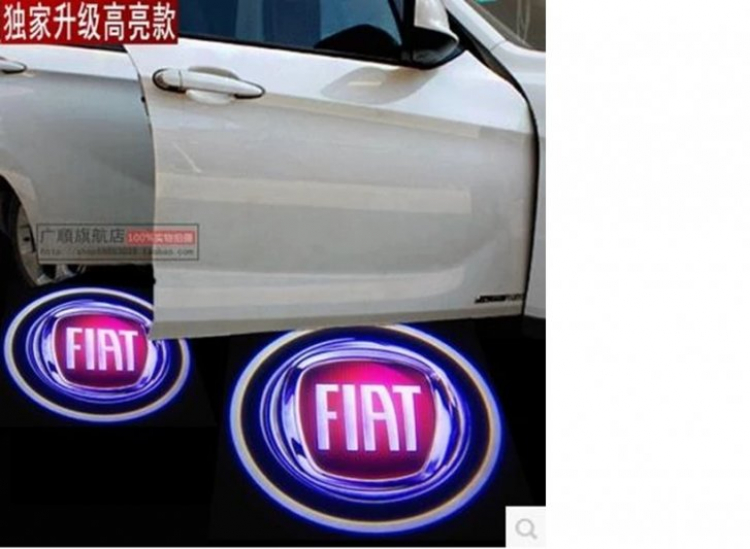

Bác muốn chữ gì vậy bác. Hàng hiếm do em sưu tầm đó
Em muốn chữ Fiat. Lúc trc em cũng kiếm em wagon mà giá cao, toàn 150 tr mới có 1 em đẹp. Nên em cưới em Fiat rồi bác. Mong bác tiếp tục chỉ giáo em độ v2 theo trường phái của wagon nhé.
