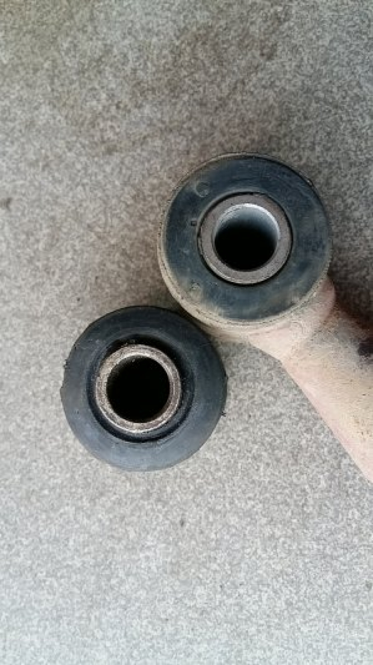

lần trước bác Huy giúp cho bộ cao su chân máy hôm qua em mới đi thay được, khi thay em thấy còn mấy cục cao su đệm buloong bắt cả cụm chân máy vào khung xe, thế là xe em làm vẫn chưa triệt để bác a

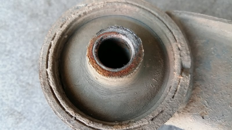

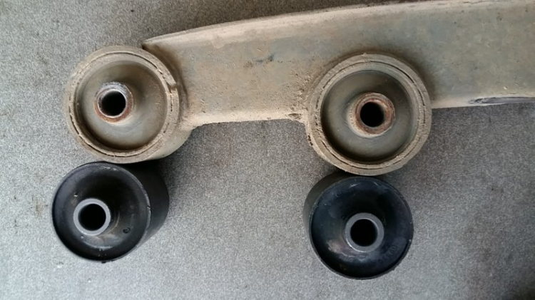

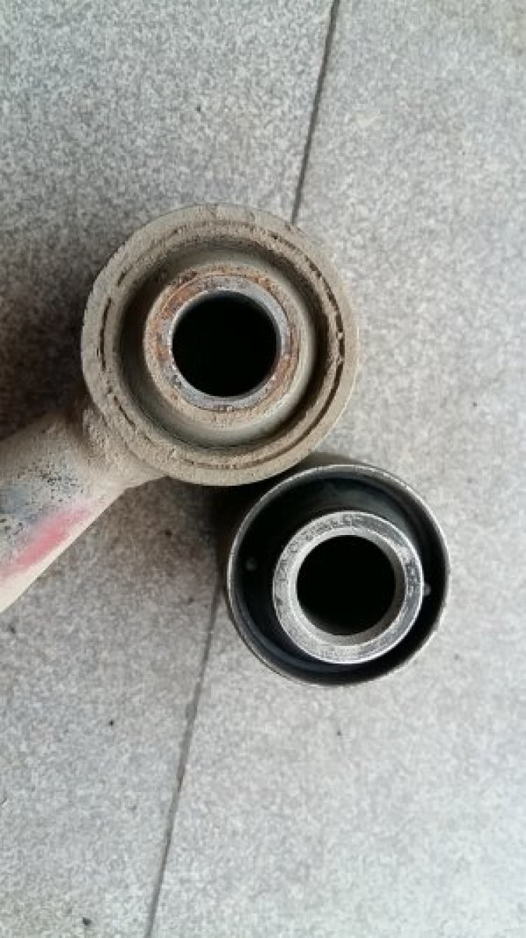

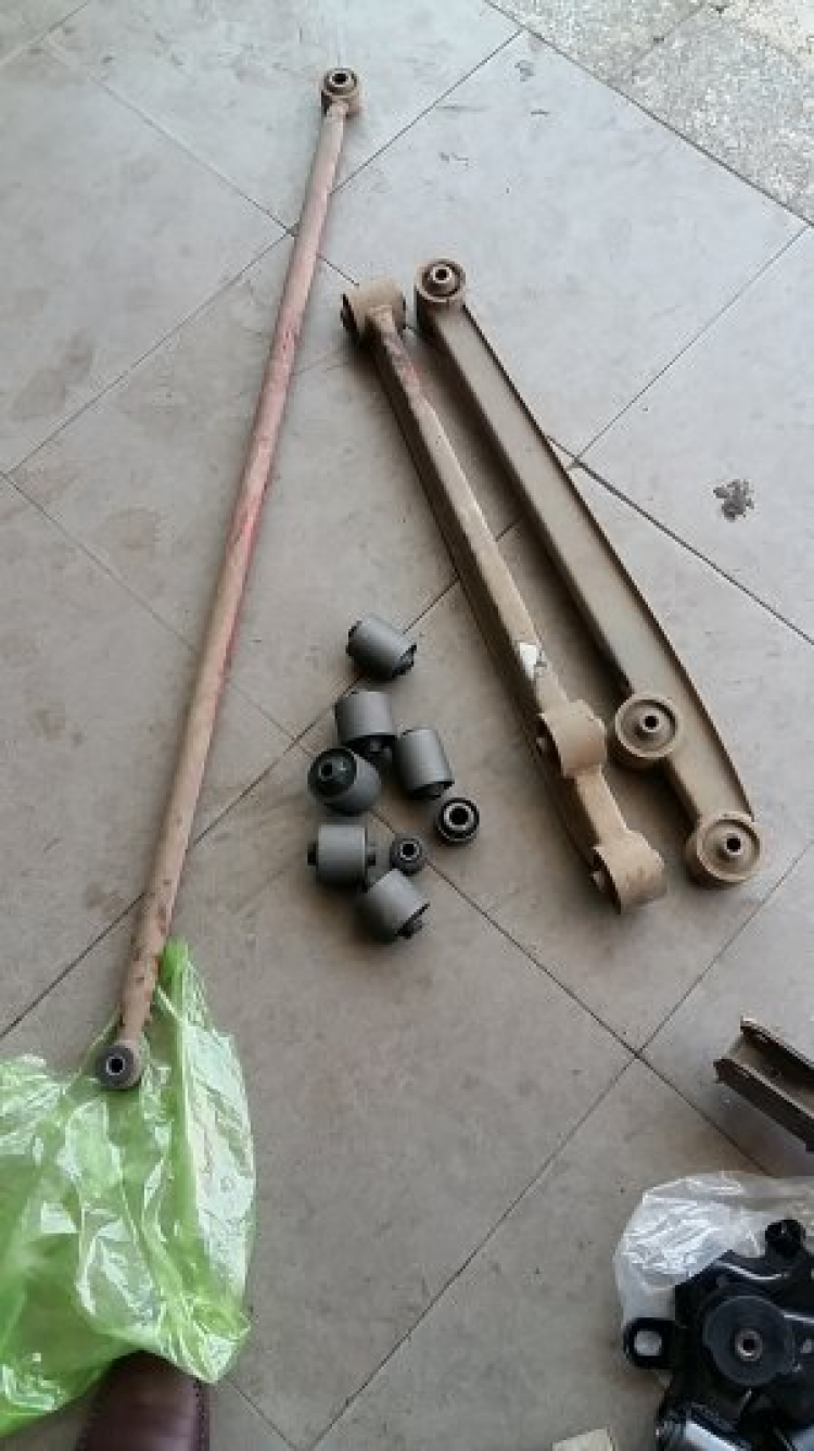

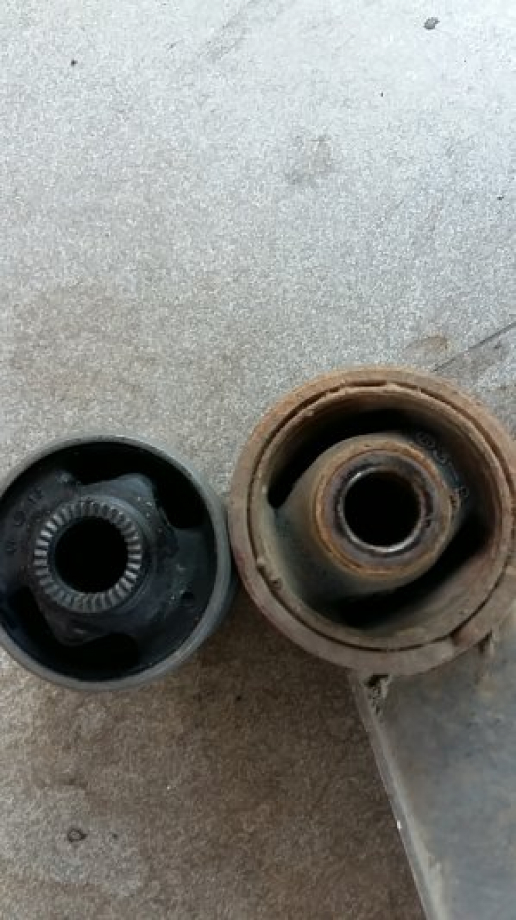

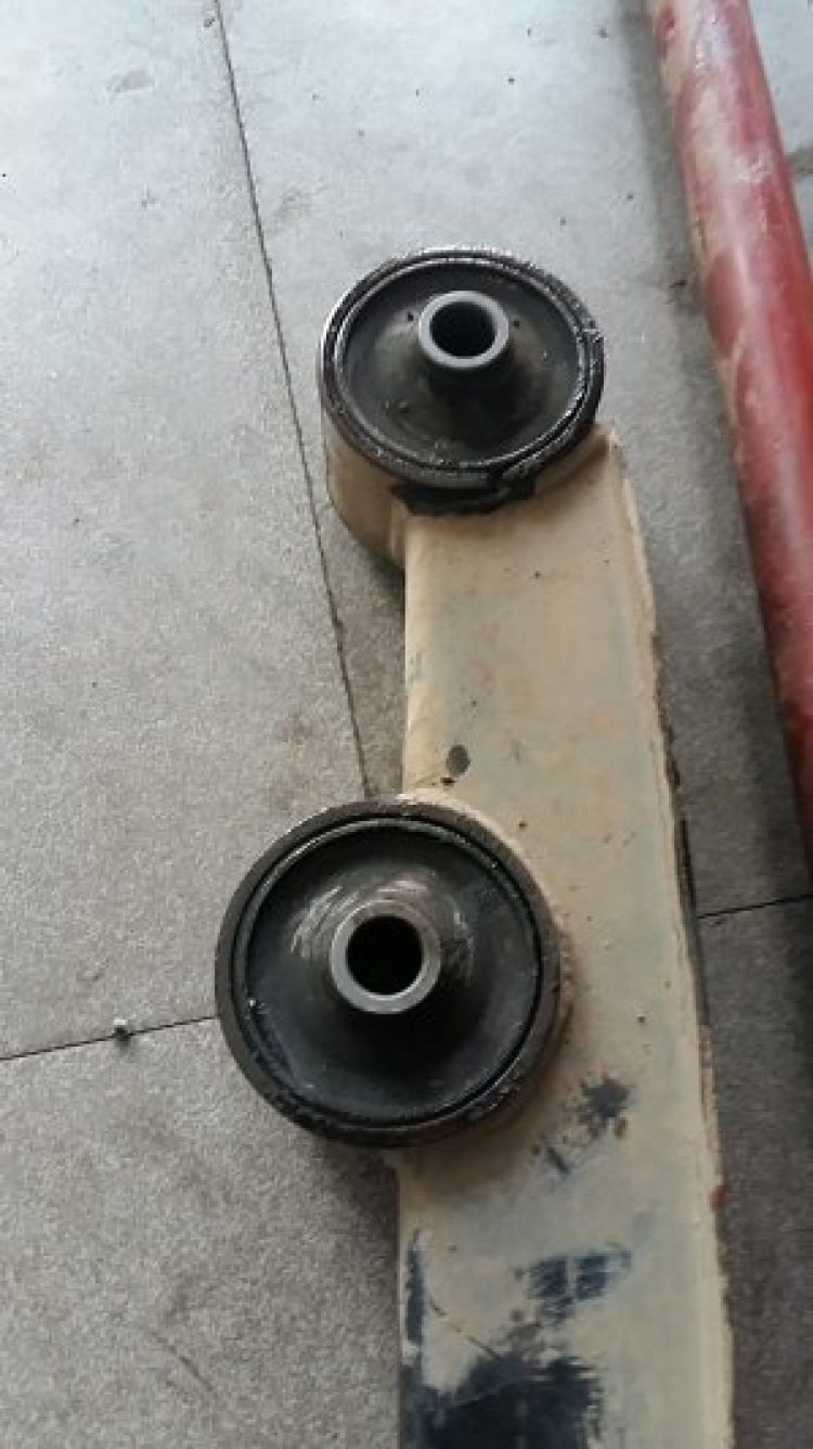

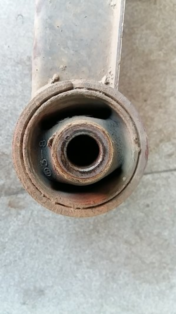

Hồi em thay cao su gầm, do xe chưa phát tiếng kêu nhưng cảm giác thấy tiếng ồn phát ra dưới gầm xe nhiều, nhiều khi có cảm giác như là dàn chassiss, cửa nẻo lỏng lẻo vậy.. đến thợ kiểm tra thì nói là cao su còn rất tốt, nhưng khi tháo ra thì mới thấy nó bị lão hóa hết
Một vài hình ảnh khi em thay cao su, bác sẽ thấy rõ

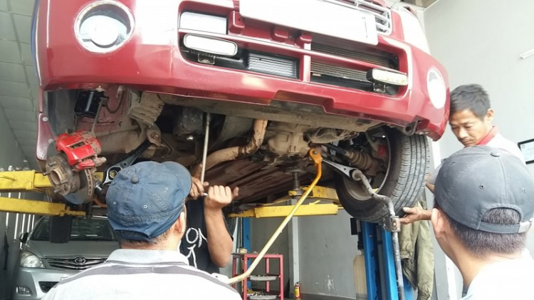

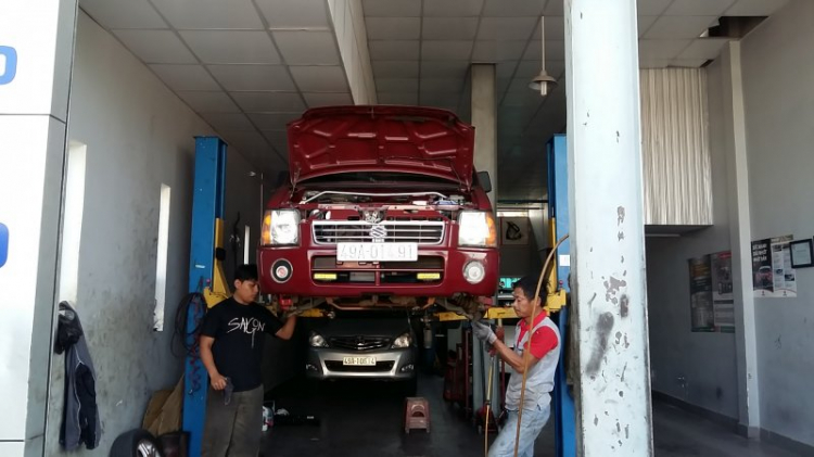

Phải đưa em nó lên cầu nâng mới dễ làm

Cũ so với mới

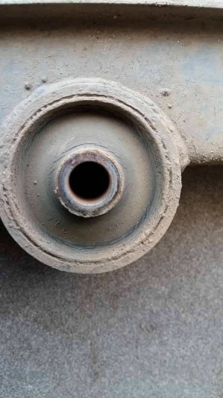

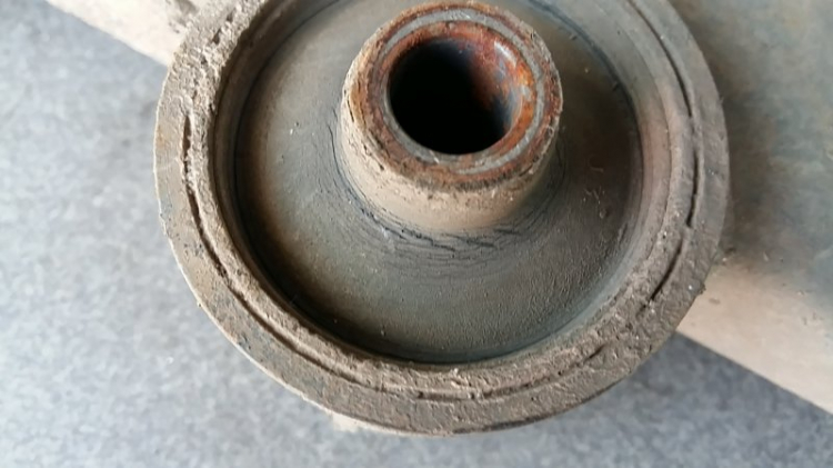

Ở trong thì không thấy nhưng khi tháo ra rồi thì mới thấy rõ

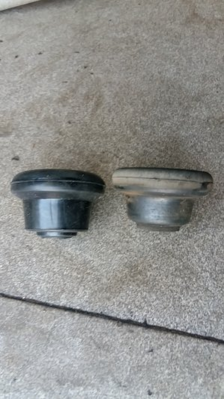

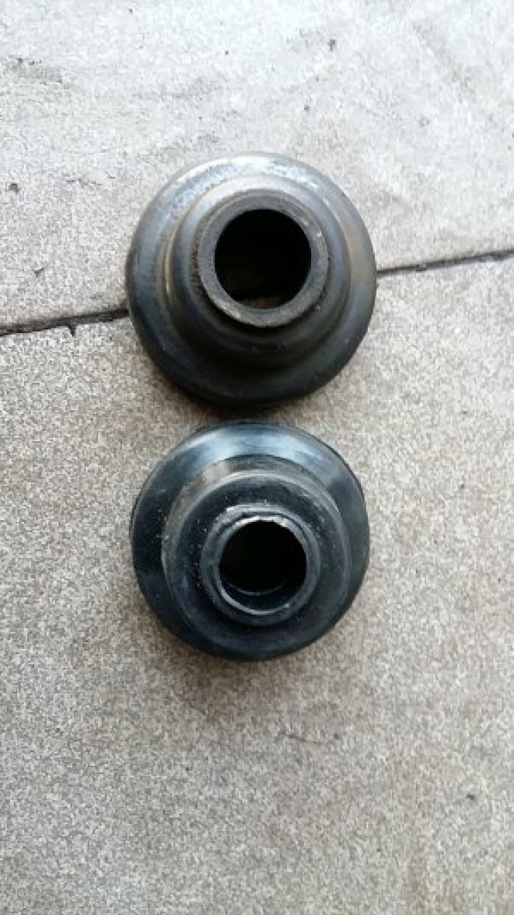

Cũ so với mới

Bác thợ phải đem đi ép thủy lực.

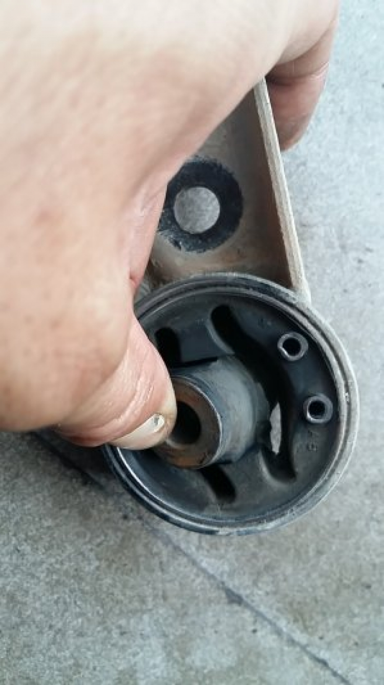

Cao su hộp số tháo ra mới thấy nó bị bể

Đa số các xe đều hơn 10 năm nên các phần cao su đều cần phải thay. Theo em đề nghị cần phải thay toàn bộ cho nó đồng loạt, mỗi lần làm một lần khó nên phải như thế.

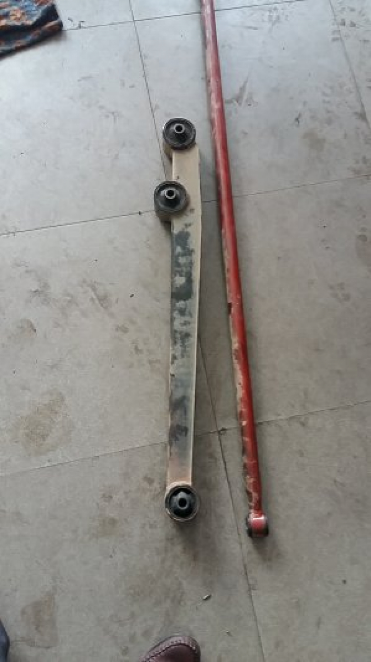

các phần cao su khác em đã làm nhưng còn đúng cao su ở ảnh số 2 của bác, tất cả có 6 cái ở cụm chân máy 4 cái, ở két nước làm mát 2 cái, em nghĩ cũng không ảnh hưởng nhiều lắm nhưng mất công làm mà không làm hết cả thì thấy vẫn lăn tăn. cái cao su gầm này các bác phải đi và cảm nhận thôi chứ khi lên cầu rồi nhìn bằng mắt thường thì thấy nó vẫn còn tốt nhưng khi ép ra mới thấy nứt và vỡ cả

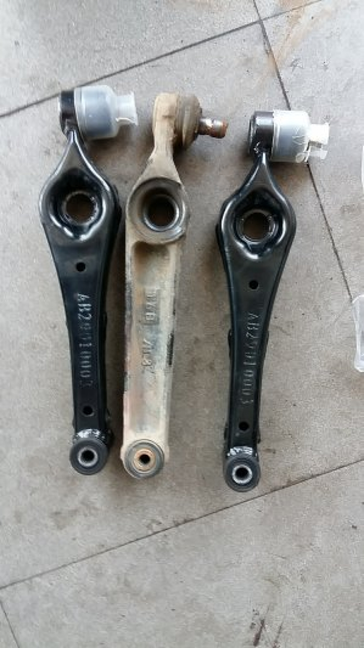

em cũng mới thay rotuyn cang y và rotuyn lái, theo em các bác thay rotuyn là cứ thay cả đôi mặc dù có thể chỉ mới chết 1 bên, cảm nhận của em sau khi thay rotuyn là đi vào chỗ xóc, ổ gà tay lái không bị rung, hết tiếng kêu từ gầm xe, đi trên 95km xe vẫn đầm tay lái không lắc quầy quậy,
