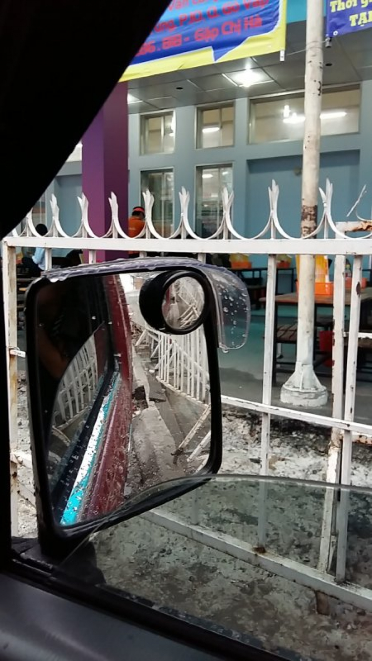

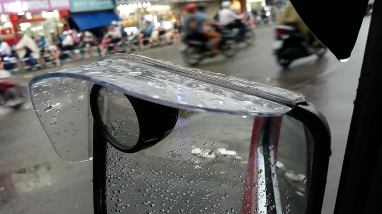

E cũng mua 1 cặp trên lazada nhưng hơi ngắn, k có tác dụng gì, mới vứt hôm qua. Của bác vừa to vừa dài nên dùng đc! Miếng nhựa này là nhựa gì vậy bác?Hôm bữa thấy 1 bác bên otofun chế hay wá nên học hỏi .
Kết quả đi trời mưa wá tuyệt vời luôn .

Của e là nhựa pe hạt màu ép dẻo 3ly .E cũng mua 1 cặp trên lazada nhưng hơi ngắn, k có tác dụng gì, mới vứt hôm qua. Của bác vừa to vừa dài nên dùng đc! Miếng nhựa này là nhựa gì vậy bác?
Xe anh cũng có từ lâu rồi nèCủa e là nhựa pe hạt màu ép dẻo 3ly .
Nhìn ghê quá anh.

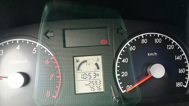

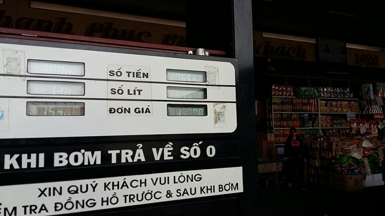

Chuyến đi Sài Gòn vừa rồi em test xăng. Đây là đoạn từ Đà Lạt đến Gia Kiệm
Đoạn đường 260 km hết 11.5 lít xăng. Làm bài toán tỷ lệ thuận là 4.4 lít / 100 km
Đoạn về
Leo đèo và kẹt xe trên đèo Prenn thì 240 km hết 12.3 lít. Tính ra thì 5.1 lít cho 100 km máy lạnh toàn bộ
Như vậy, SWG có mức tiêu thụ xăng khoảng:
- 4,5 lít cho đường bằng không leo đèo dốc
- 5,1 lít cho đường leo đèo dốc
Và đường trong nội thành của Sài Gòn có thể đến 12 - 15 lít cho 100 km, vì nhiều đoạn đường chỉ có 8 km em lết đến nơi phải hơn 2 tiếng đồng hồ
