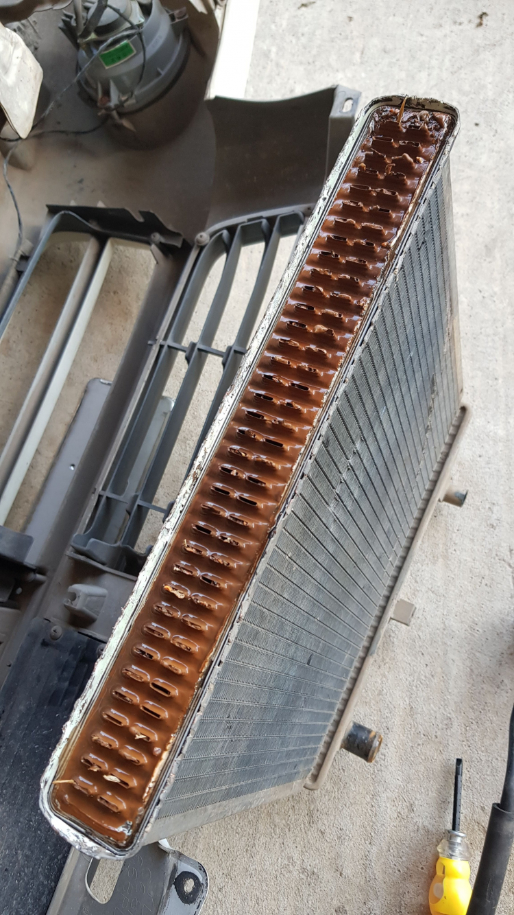

Xử lý bệnh sôi nước xe em các bác ạ.
Theo hướng dẫn của bác Huy em tháo két nước ra thì được thế này:
Sau một buổi sáng xử lý thì còn 5 ống nghẹt cứng, đành chịu thua và lắp vào lại.
Giờ phải chờ chạy thử mới biết có hiệu quả không.

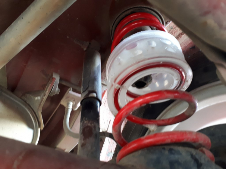

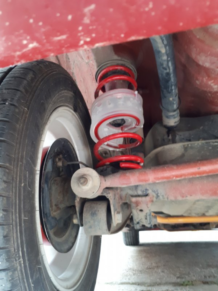

Lắp cao su giảm chấn:
Sau gần 3 năm lắp cao su giảm chấn: https://www.otosaigon.com/threads/c...-muc-luc-trang-1.8616854/page-30#post-9878969
Đã là cao su thì không thể có tuổi thọ mãi mãi được, đặc biệt là em nó nằm chịu lực ngay giữa hai vòng lò xo thép, rất tiếc hình lúc tháo cặp này ra không chụp hình, tuy có thể còn dùng được nhưng gặp ngay lúc cần phải làm đàn phải tháo ra và không thể lắp cái cũ vào
Nay cho lắp cặp mới

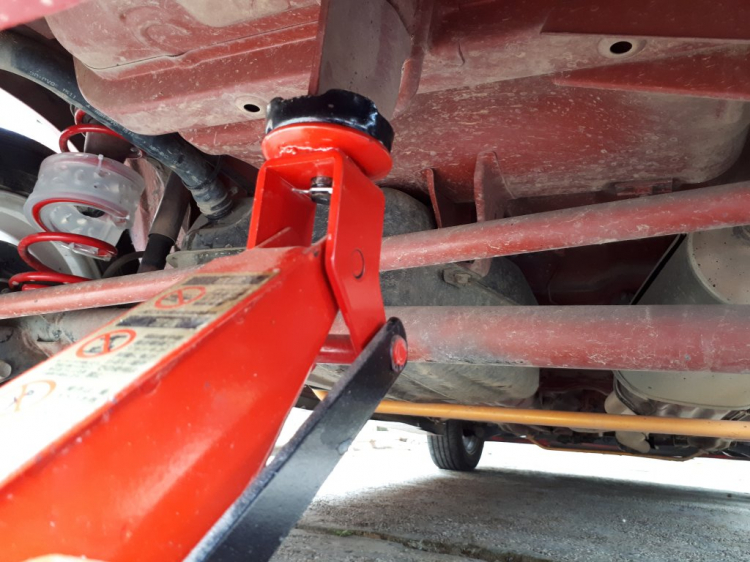

Nâng xe lên cao
Đặt con đội ngay tại vị trí móc để kéo xe
Nâng lên như thế nào cho lò xo giãn ra một chút
Lưu ý: Mỗi lọai cao su giảm chấn nó sẽ đi theo cùng thông số lò xo. Có nhiều bác đã thay lò xo khác nên khi lắp vào không cùng thông số nên không có tác dụng.

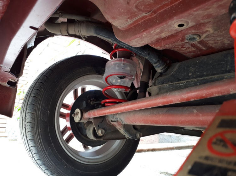

Khi lắp xong để ý cao su được ôm khít với vòng lò xo, tuy nhiên theo khuyến cáo vẫn phải dùng dây rút để buộc chắc chắn để tránh cao su rơi mất.
Việc lắp rất dễ dàng, một ít nước xà phòng rửa chén pha loãng là xong. không có gì gượng ép vì nó có cùng thông số, trong quá trình lắp nếu quá khó thì đó là có vấn đề gì đó cần phải kiểm tra lại
Sau khi lắp, hiệu quả rõ ràng nhất là có thể chở nặng mà không bị đụng kịch gầm, bảo vệ ty nhún không bị cong do nhún hết hành trình.
Ngoài ra, tác dụng không bị sàng mít xe, thắng cảm giác ăn hơn do bánh xe sau bám đường tốt hơn, không bị nhảy tưng tưng.....
Nay cho lắp cặp mới
Nâng xe lên cao
Trời ah!Xử lý bệnh sôi nước xe em các bác ạ.
Theo hướng dẫn của bác Huy em tháo két nước ra thì được thế này:View attachment 2138821
Bác đã tháo ra tới đây rồi thì sao không làm cho thông hết rồi hãy lắp vào!?
P/S: bác có thể dùng cọng thép trong cao su gạt nước để thông ống.
Trời ah!
Không thông được bác ơi, e dùng dây chịu lực của điện thoại, dùng kim băng, dùng dây kẽm... Cuối cùng vẫn chịu thua bác ơi

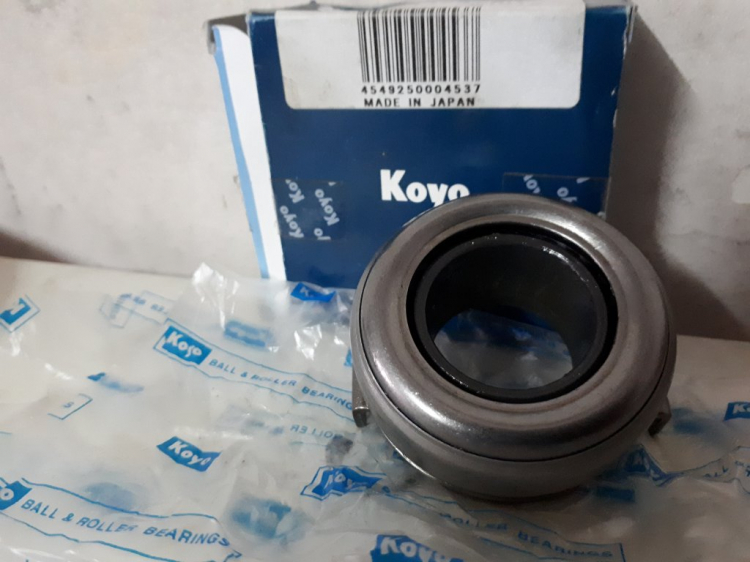

Bi T cho nồi côn
Loại này có bán nhiều ở các của hàng, tuy nhiên hàng như thế nào thì khó mà biết được, thay nó thì phải hạ nồi côn mới thay, triệu chứng bệnh là khi chạy nó kêu và đạp côn thì hết kêu, tiếng kêu dĩ nhiên là tiếng vòng bi bị rơ lỏng rất khó chịu
Hàng nhập hiệu KOYO
Hàng nhập hiệu KOYO
