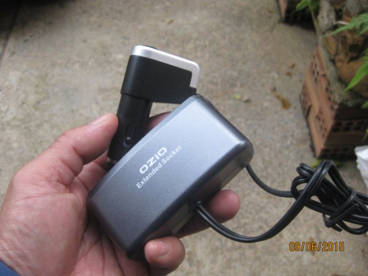

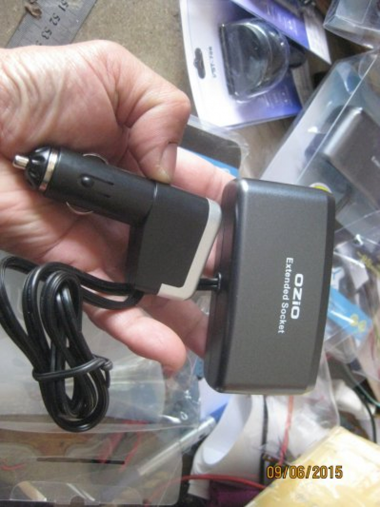

Bộ chia 3 nguồn 12V, cầm chắc chắn, hàng tốt
Tẩu đo nhiệt độ trong xe và đo điện áp hệ thống
Phía trên đầu cắm có jack USB để sạc điện thoại, máy tính bảng,... em cảm nhận hàng là chắc và tốt

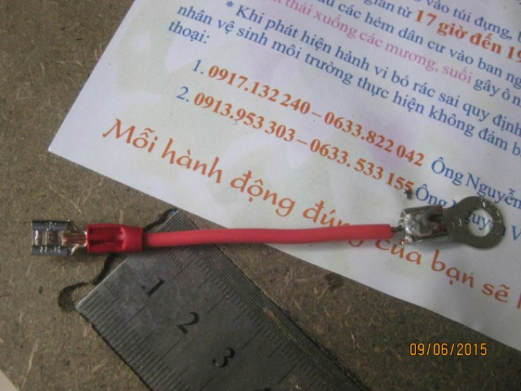

Em sẽ làm ra những dây điện như thế này để bác plug & play thôi nha bác
Đây là dây câu vào mass sườn, dây này em để hở vì nó là mass mà

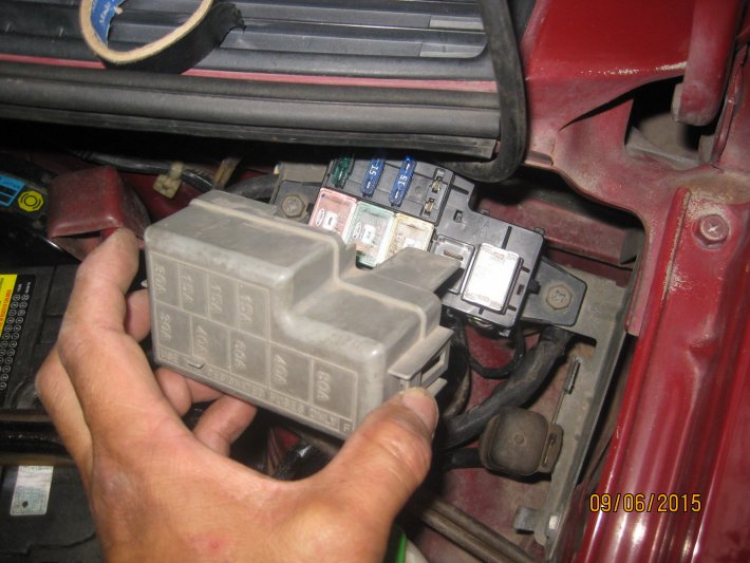

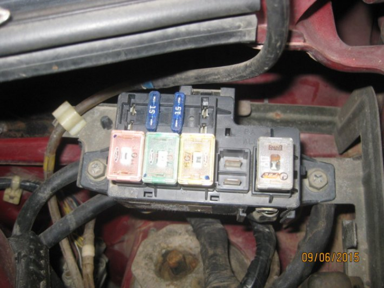

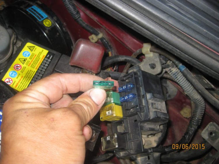

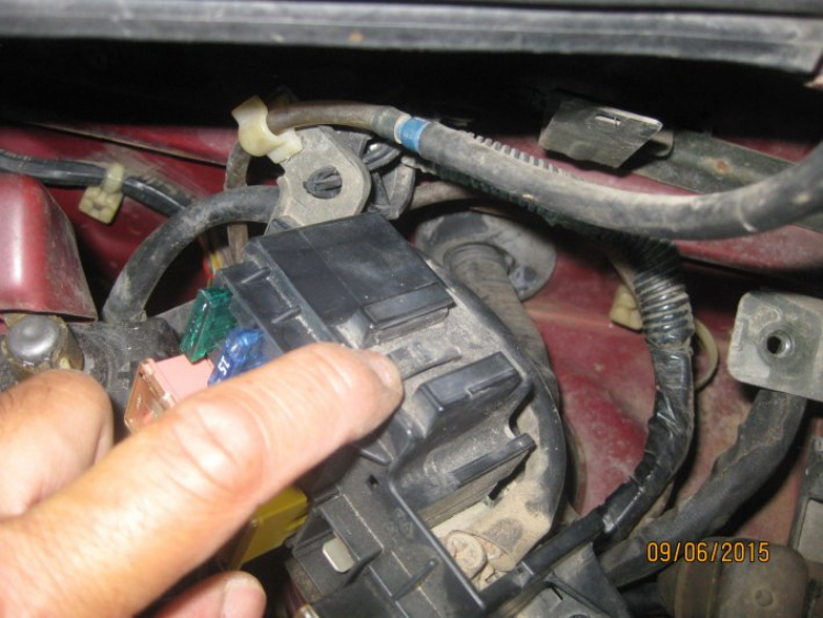

Bắt đầu từ hộp cầu chì, bấm 2 chốt sẽ rút được nắp hộp

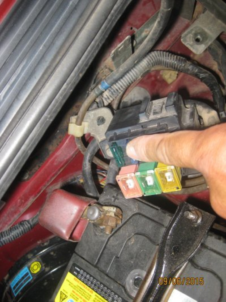

Từ đây bác sẽ thấy có 1 cầu chì không có, ở đây không phải nó bị thiếu mà nó cố tình để cho ta lắp thêm cái gì đó

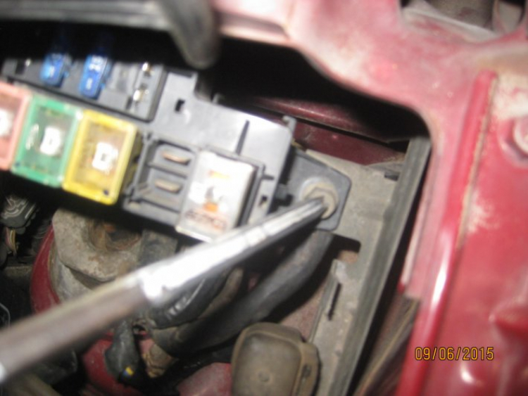

Dùng tua vít mở con ốc này ra

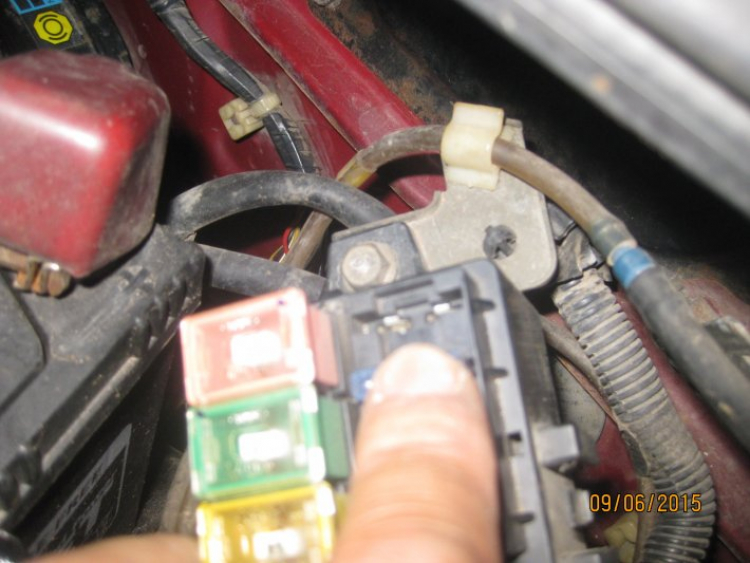

Dùng tay ấn cái lẫy này và rút toàn bộ hộp cầu chì sẽ lôi nó ra được như thế này

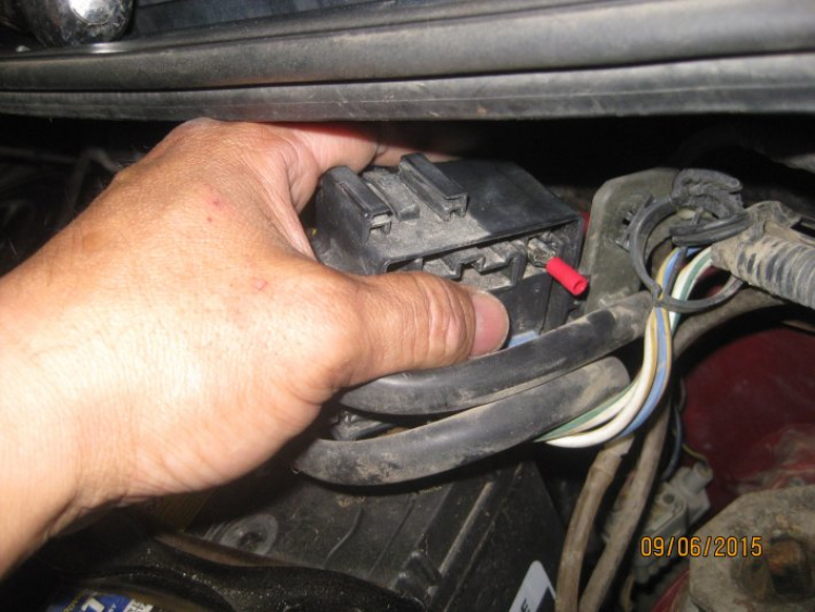

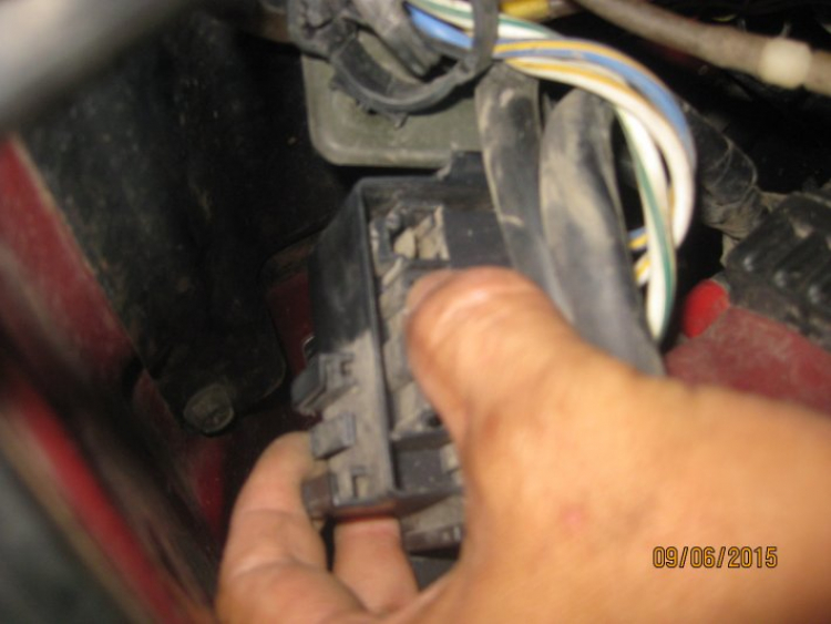

Nhấn vào để ngàm tách cái pat này ra

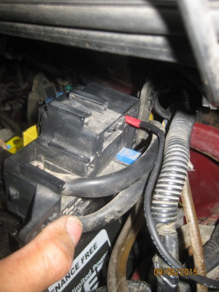

Ở đây em dùng ngăn cầu chì phía bên trong, còn trống 1 chỗ để sẵn đó
Lật lên phía dưới có 1 jack cắm chờ sẵn

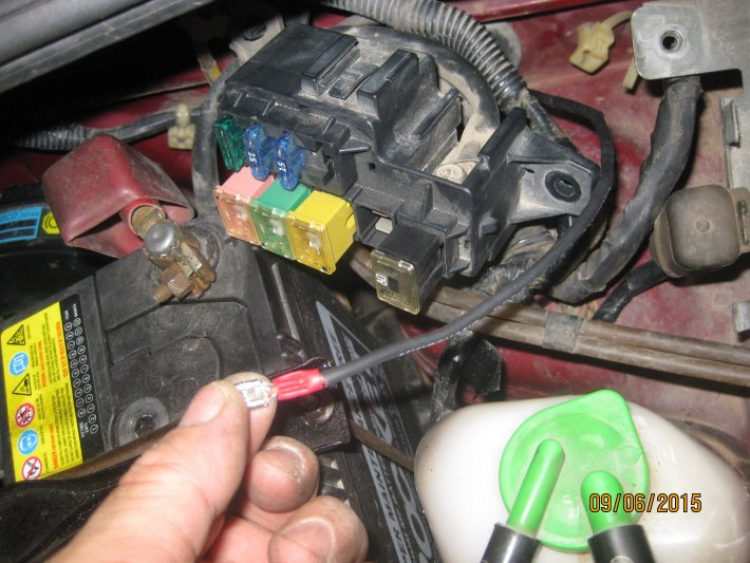

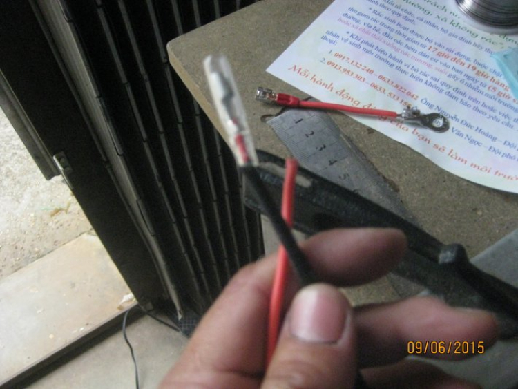

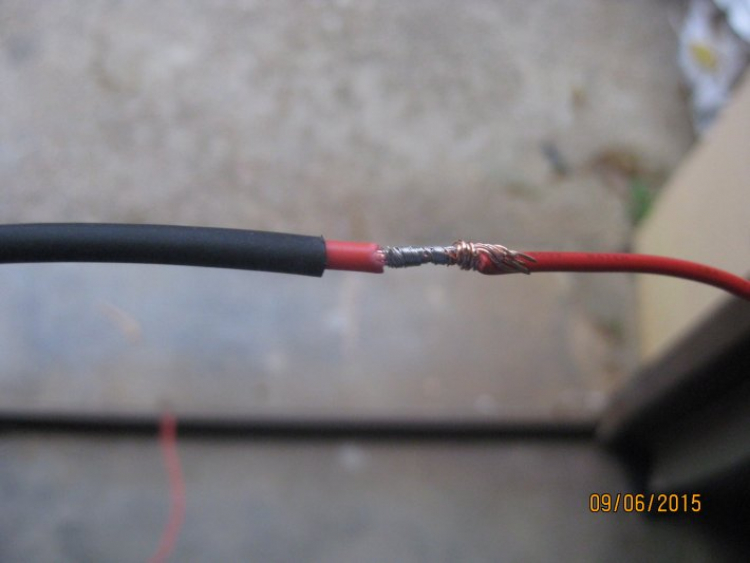

Em sẽ bấm 1 đầu jack vào dây điện như thế này
Để cho bác cái cầu chì 30A để cắm vào như thế này luôn
Cắm ghim vào luôn

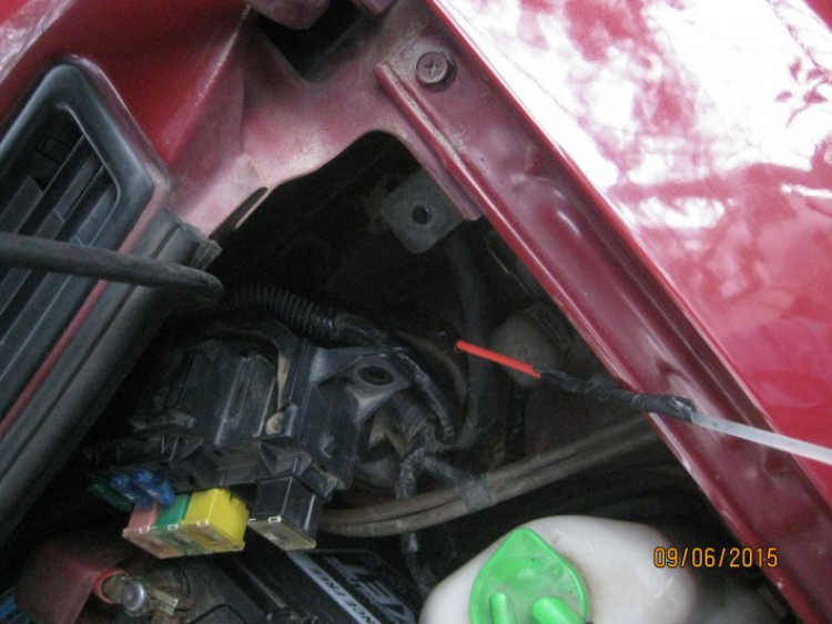

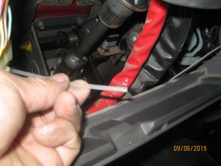

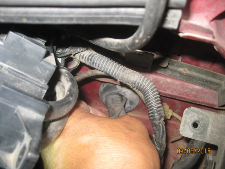

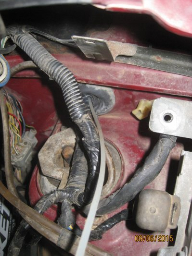

Tiếp theo em sẽ đưa cho bác sợi dây cước để bác xuyên qua ống cao su như thế này
Không đâm thủng ốp cao su mà luồng dây cước theo chùm dây điện để xuyên vào trong

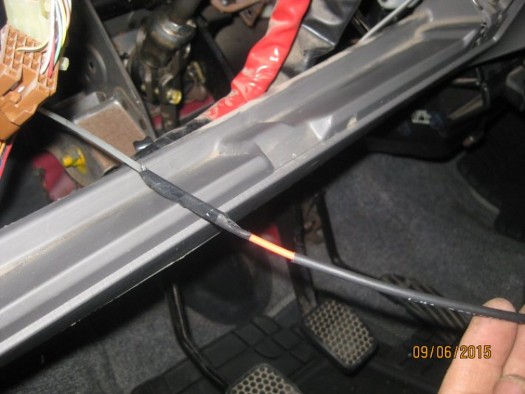

Kế đến phía dưới chân tài bác tháo 3 con vít để lấy cái ốp dưới chân tài ra và thấy sợi cước xuyên vào bên trong
Dùng keo đen quấn đầu cước và sợi dây điện như thế này
Ra phía bên ngoài cầm sợi cước kéo ngược ra để lôi sợi dây điện ra ngoài
Nó đây

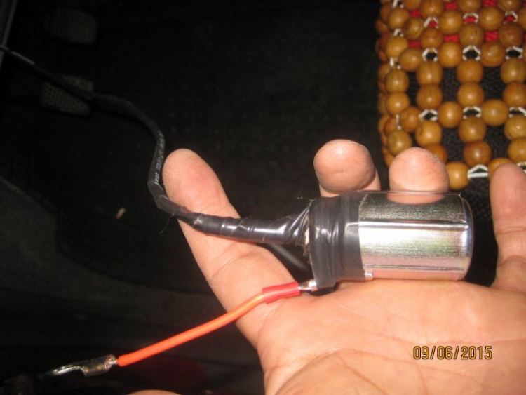

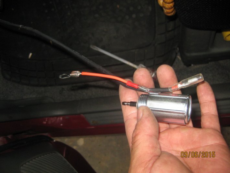

Phía đầu dây bên kia bác cắm vào cọc giữa ổ mồi thuốc
Hoặc có thể em quấn sợi dây như thế này luôn, như vậy dây B+ đã đến được đây

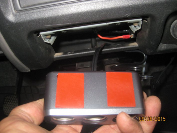

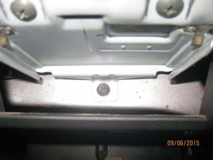

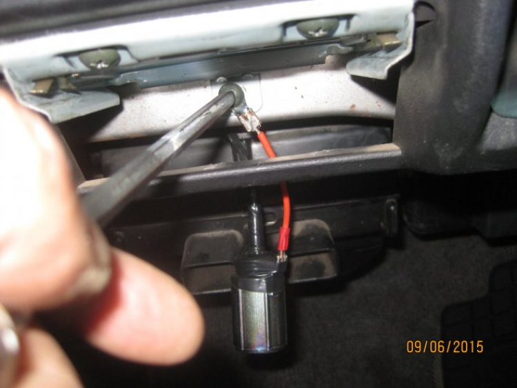

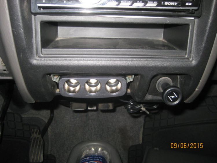

Tiếp theo, tháo cái gạt tàn thuốc phía dưới đầu CD, theo em nghĩ bây giờ không có ai hút thuốc trong xe nên xem ra cái này có thể bỏ được rồi. Sau khi tháo sẽ thấy có con vít này
Dùng Tia vít tháo con vít này và gắn cái jack tròn đã làm sẵn, thế là ổ mồi thuốc đã trọn vẹn có thể sử dụng được rồi

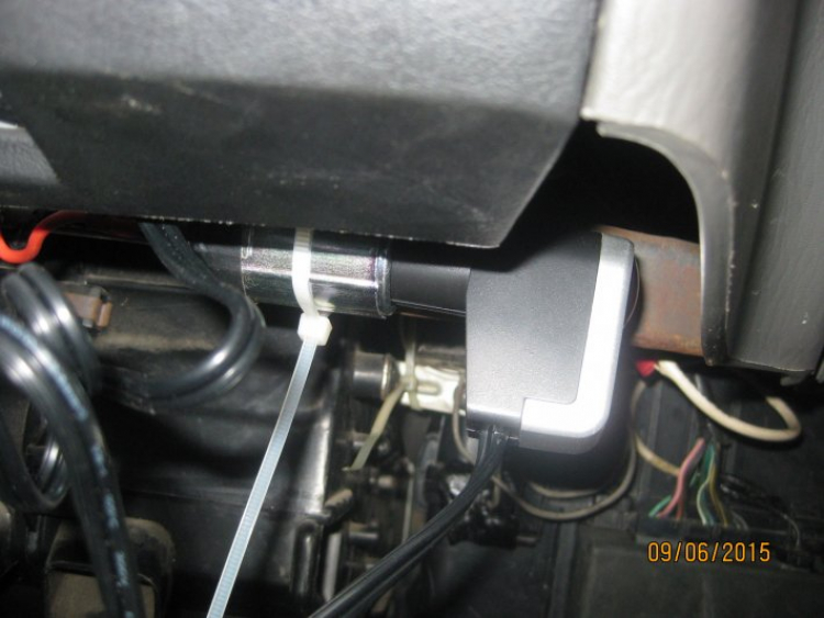

Dùng dây rút buộc vào như thế này, dùng 2 dây cho chắc
Phía bộ chia điện có luôn keo 3M, chỉ việc gỡ ra và dán vào
Xong, rất chi tiết, hy vọng bác DIY thành công
