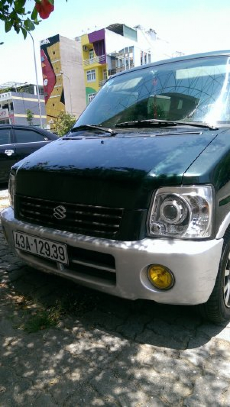

Em thì đang nghiên cứu lắp bíng LED Phillips chân H4 cho ánh sáng vàng bên bác Novatech , nghe tư vấn nó sáng hơn gấp đôi ánh sáng mà bong Osram đang xài . Giá 1 cặp bao công lắp là 2,9 triệu , em sẽ hỏi lại lần cuối rồi nhờ Phước84 chạy qua gắn dùm luôn
chỗ bãi xe mình gửi có 1xe lắp món led này, nhìn dối diện thì nó sáng khủng khiếp, nhưng mình chui vào xe xem thử rồi ko hiểu cái độ sáng chói chang khi đứng ngoài nhìn thấy giờ nó đi đâu mất, đèn led theo mình chỉ dùng cho dèn gầm là hiệu quả nhất bác ạ
Em hay lý sự với anh em là năng lượng sáng gồm 2 phần: quang thông và cường độ sáng. Quang thông lớn thì cường độ sáng yếu và ngược lại. Ở Led thì quang thông rất lớn thì cường độ yếu. Thế thôi nên em chưa dùng Led thay Halogen, chỉ dùng Led trang trí cho đẹp

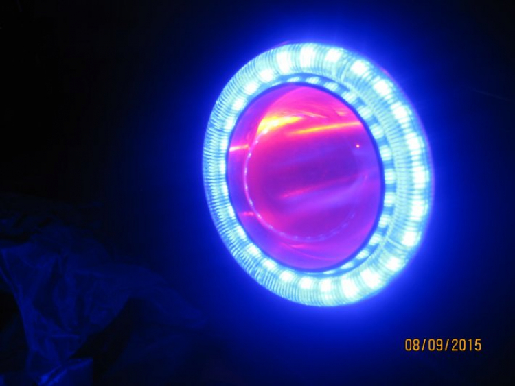

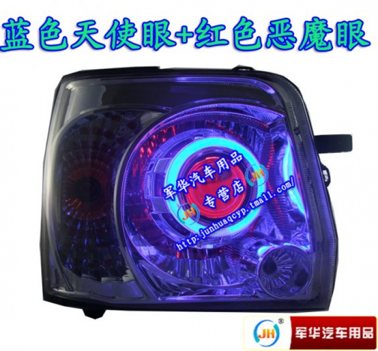

Sắp đến em lại thích dùng Bi Xenon thay cho Halogen này mới chết chứ:

Cái này em múc rùi nè, đăng kiểm vô tư nha Bác. Còn cái đèn gầm em chờ Bác test ánh sáng xem dư lào đã hãy ngâm cứu. Hihi
Đây là vấn đề quan tâm lớn nhất định gọi hỏi bác mà bác trả lời giúp rồi. Cám ơn bác, sợ nhất là đầu tư vào rồi lại bắt tháo ra thì phiền quá, tốn xiền nữa :)
